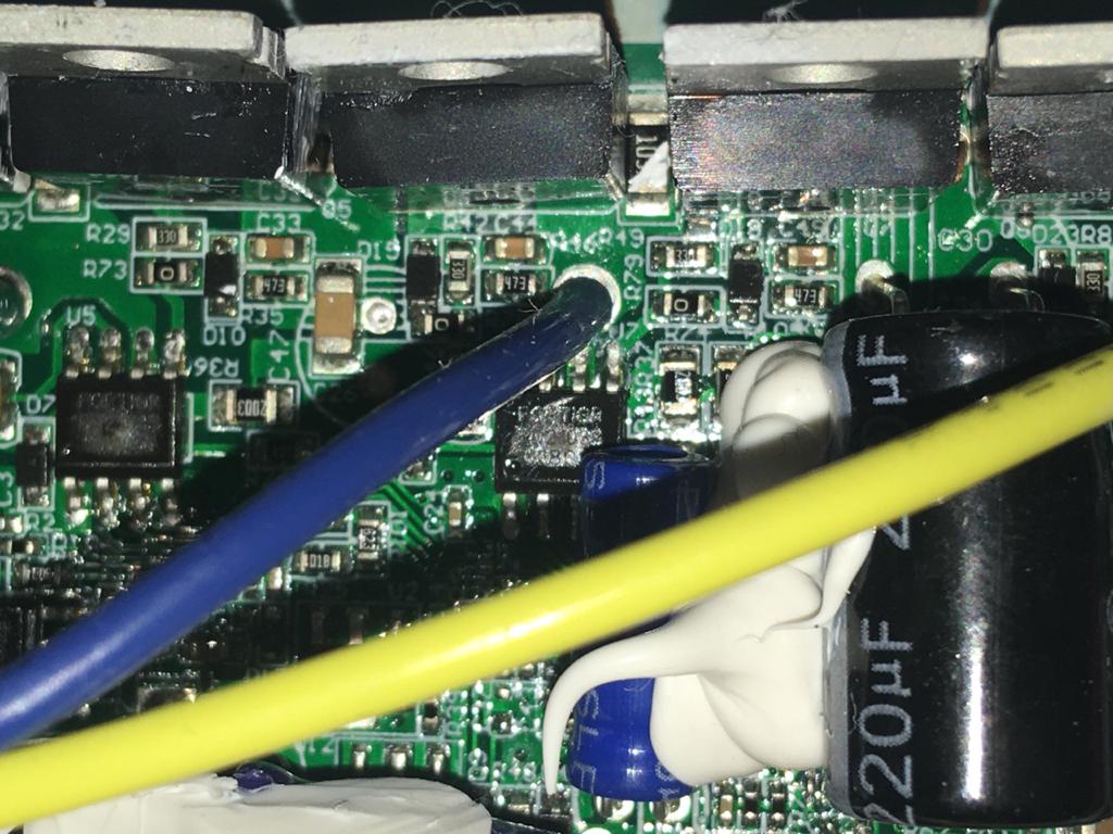

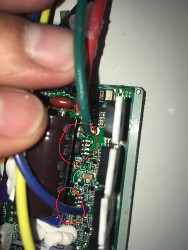

Всем привет может второй раз уже пишу по проблеме но так и не нашел как делать! Имеется данный самокат KUGOO S1 проблема такая. Горят мосфеты то есть я не видел этот самокат в работе. В обще вот что делал : Не крутилось колесо от руки, как бы дергалось, Заменил все мосфеты 6 штук, все колесико закрутилось от руки стал все соединять. Самокат включился только при подключении зарядника, на блоке зарядки горит зеленый (вроде бы должно гореть красным при зарядке ) а индикатор на самокате показывает низкий уровень зарядки мигает одна шкала акб вместо трёх. Напряжение на акб 39,9-40 В  , в итоге опять колесо стало дергаться при подключенной зарядке, видемо опят мосветы крякнули   :facepalm: Может кто силен разжевать где капать?

Не совсем понятная история, проблему лучше описывать подробнее, иначе никто не сможет ничего толкового посоветовать...
Вы купили неработающий б/у самокат и решили его починить заменой мосфетов?
Вы прозванивали мосфеты и они оказались битыми?
Мосфеты не горят просто так, тем-более на холостом ходу, возможно причина в их обвязке или в проводах или в моторе...
В таком случае, недостаточно просто менять мосфеты, новые опять сгорят.
inwin
[user]RATS116[/user], разберите и посмотрите, что с мосфетами, результат напишите. сделайте фото, если видны повреждения на мосфетах. сфотографируйте детально контроллер, может там будет видно, что сгорело по мимо мосфтов и выводит их из строя.

RATS116
#11929
Вот эти похоже погарельцы теперь, в прошлый раз даже не смотрел на них , как прозвонить и где такие блин терь искать маркировка на них FD2103s
[user]inwin[/user],
[user]inwin[/user],
Вот по лучше думаю вотки
