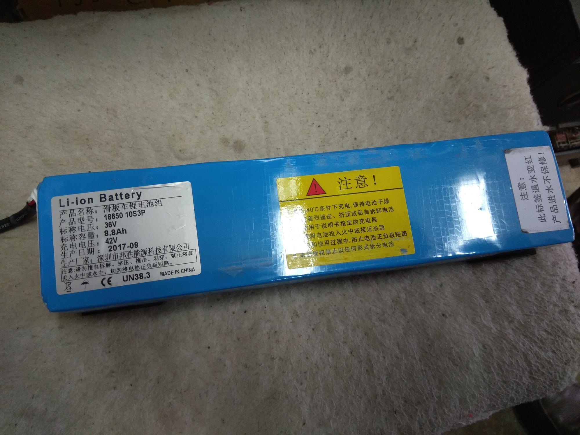

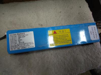

Друзья,  я тут на днях решил слазить и проверить,  что там за батарейка и вот,  что увидел. Интересно это для психического спокойствия,  или на самом деле :)  Батарею не мерил ;-D
Sonar
[user]Андрей Тарасов[/user], что-то мне подсказывает, что лучше и не мерить. Зачем расстраиваться? :) Кстати иногда внутри бывают ещё приколы по ёмкости)

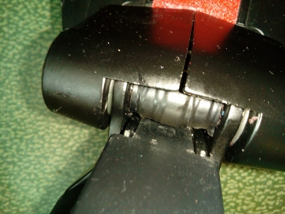

Дребезжит крыло об пластиковую втулку, я решил просто, вместо втулки кусок кисдородного шланга.
Цитата: dsd от 30 Апр. 2018 в 20:26
Господа, а куда сей шланг натянуть? на шток амортизатора?
т.е. что за втулка?
спасибо.
гремит, естественно.
Намотал на втулку мягкой изоленты. Звук пропал.
