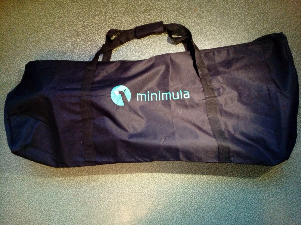

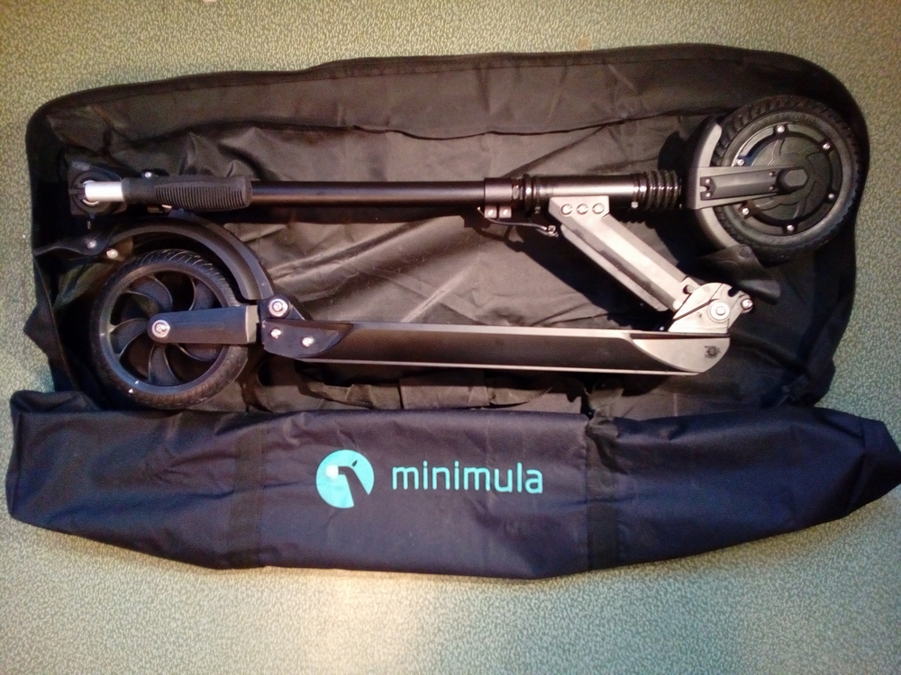

Цитата: shume1 от 01 Май 2018 в 20:32
Подскажите, где чехлы брали?
декатлоновский на глазок на него не лезет...
На декатлоновском молнию до конца не застёгиваю, оставляю сантиметров десять в районе ручек самоката чтобы "дышало". Ношу мотор-колесом вперед - так оказалось удобнее габаритно и по развесовке. Второй чехол "МиниМула" с Али-Экспресса на Кугу вполне подходит, но по мне так чуть великоват(люблю когда "внатяжечку"), а вот для Speedway Mini 4 Pro он сгодился в самый раз...

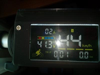

дека с надписью или без надписи это не показатель оригинальности. прочитайте хотя бы последние 20 страниц темы.
правильная куга при полном заряде (41 вольт и более) выдает на холостых оборотах от 40 км/ч.
менее мощная выдаст до 35 км/ч
у меня лично на куге как и год назад при полном заряде 41,3 вольт, на холостых оборотах выдает 43 км/ч, под нагрузкой 33-39 км/ч.
пробег 33-43 км на одном заряде. за год пробег не упал, батарея в норме.
:exactly:  При установленных в меню восьми дюймах колеса и тридцати магнитах...
