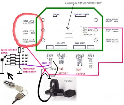

Провёл так сказать полевые испытания электроники для трицикла.
Результатом доволен.
За основу взял плату от гироскутера, подкорректировал Open source код на материнку, в результате получился двухмоторный контроллер, почти на халяву, с гибкой возможностью по кастомизации. Управление с помощью двух каналов встроенных АЦП: газ и переключатель ограничения скорости с реверсом. И никаких Ардуино костылей  /:-)
Так же подключил OLED дисплейчик по I2C, выводиться напряжение и два тока, в принципе, можно дописать расход A*h, W*h, пиковые значения.

Viktor_7
Цитата: Виктор456 от 13 Май 2019 в 15:33
[user]Viktor_7[/user],  Помогите. У меня к вам два вопроса.
1)  потенциометр находится в среднем положение (колеса не крутятся), если крутануть потенциометр в одну сторону, колеса будут крутиться допустим вперед, если потенциометр крутить в обратную сторону  то и колеса будут крутиться в другую сторону (назад). Реально ли сделать это? Если. Подскажите как?
Да, так можно сделать:
в файле main.c есть переменная "cmd2" - её значение от -1000 до +1000 (назад-перетрёт), значения АЦП - это переменная "adc_buffer.l_rx2"
Нужно написать функцию связи, пару строк кода.

Сергей1952
Цитата: Андрей Скворцов от 26 Апр. 2019 в 13:13Вспомните пожалуйста!!!   я там копал, но кроме 3-х платного не нашел...  мож плохо или не там копал???
https://github.com/flo199213/Hoverboard-Firmware-Hack-Gen2
Сергей1952
#466
Как сделать управление  с помощью джойстика-https://github.com/NiklasFauth/hoverboard-firmware-hack/blob/0243eb347ee55f5aa100728782cb1a75611ef390/Src/main.c#L204  После строки
cmd1 = CLAMP(adc_buffer.l_tx2 - ADC1_MIN, 0, ADC1_MAX) / (ADC1_MAX / 1000.0f); // ADC1
добавить такую:
cmd1 = (cmd1 - 500) * 2; // steer zero  in middle position
задний ход чтоб работал и второй стик был в середине сделай тожесамое с cmd2
т.е. после вычисления cmd2 (двумя строками ниже добавь)
cmd2 = (cmd2 - 500) * 2; И будет работать-https://yadi.sk/i/IjDD1-zhFk2y9w
Сергей1952
#467
Ну вот и мы
поехали Правда не долго-АКБ с дохлых гироскутеров :~-( БМС вырубает батарею и выносит мосфеты Причем на любом процессоре Прошивка от Viktor_7
Кто сталкивался с этой проблемой подскажите.На трайке китайские контроллеры за 700р такого не наблюдается. :~-(
И гложат меня смутные сомнения
Что означают эти надписи я подключал моторы строго по цвету
