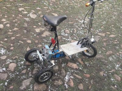

Цитата: niksel от 21 Янв. 2020 в 12:14Сделал еще один с пьяной подвеской и резино-жгутовым торсионом.Слепил из того,что нашел на приемке металла,так что не судите строго.Осталось шлифонуть,покрасить и установить пошире деку.Прошивка от ILYANOVа (бесплатная),без наката.Скорость примерно 18 км/ч,на холостом ходу 21.Для моих внучат будет достаточно.Еще раз спасибо автору прошивки за проделанную работу.

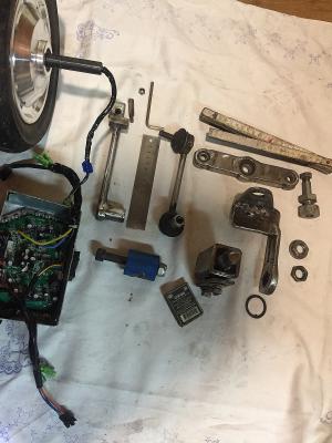

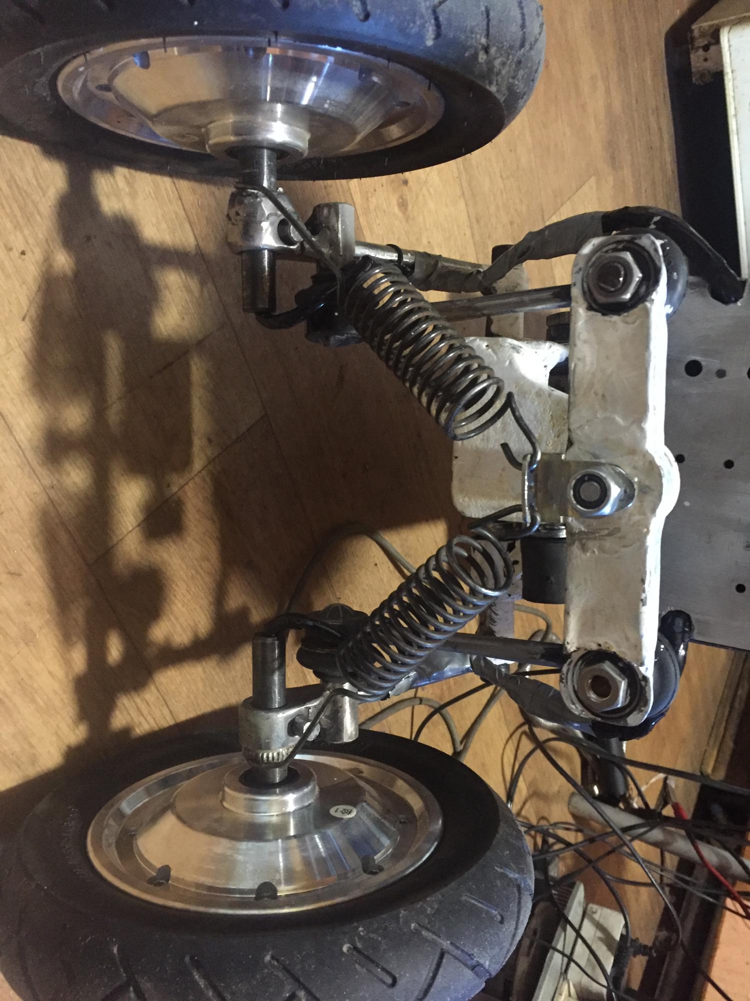

Существует подобная тема :https://electrotransport.ru/index.php?topic=59529.36#topmsg .Я же использовал подручные материалы и самодельный резино жгутовый торсион вместо амортизаторов. Подвеска получилась на удачу мягкая.На гравийной дороге ямок не чувствует и даже на старой дорожке из булыжника мои 60 кг. проносит на скорости примерно 15 км/ч без ударов. Рама трайка при этом сохраняет вертикальное положение,либо заданный наездником угол. Задние колеса разнесены примерно на ширине плеч- так лучше чувствовать габариты при объезде пешеходов. Остальное варил на ходу и без линейки сохраняя симметрию двух половин и полагаясь на интуицию. Детали рычагов: шатуны от взрослого велосипеда с приваренными втулками от сайлентблоков ( вн. отверстие 12 мм.) и удлинненный гайки М10 для фиксации тяг.Шатуны лучше брать правые,сбив звездочки-у них основание длиннее,а отверстия идеальны для оси МК.Тяги не стал заказывать на АЛИ,а сварил из двух "живых"  половинок от автомобильных тяг стабилизатора.При желании их можно сделать регулируемыми по длине на гайках.Но это немного больше работы :-) .В коромысле три подходящих по размеру подшипника.Об изготовлении торсиона можно подробнее почитать в интернете. Все остальное зависит от нашей фантазии : пробовать,ошибаться и переделывать-тогда точно поедет.

Недостатки есть конечно.
То есть по сути амортизации нет  - существенный минус.
Качалка нужна для того чтобы можно было наклонять самокат.
Резиновые торсионы нужны чтобы при наклоне он старался вернуться в вертикальное положение, ни и сам по себе не падал. Они не являются амортизаторами.
И можно было на качалке не ставить боковые подшипники - смысла в них никакого - шар и так поворачивается
я собираюсь делать сзади маятник с вело амортизатором и на него поворотную ось с колесами, проще и с амортизацией

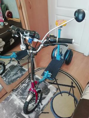

Сделал на пенсии вот такой самокат на дачу ездить (1,5км). Спасибо Viktor_7 все заработало без проблем. Правда при экспериментах с маршрутным компьютером подпалил два раза транзисторы контроллера, но компьютер так и не удалось запустить показания тока скачет. Жду рекомендованные УО, чтобы продолжить работу над ним.

а при поворотах нормально поворачивает или надо делать полукруг?

Полевых испытаний не было жду весну, только по квартире катался. Ну полукруг хоть на самокате, хоть на велосипеде при повороте будет, больше, меньше.
