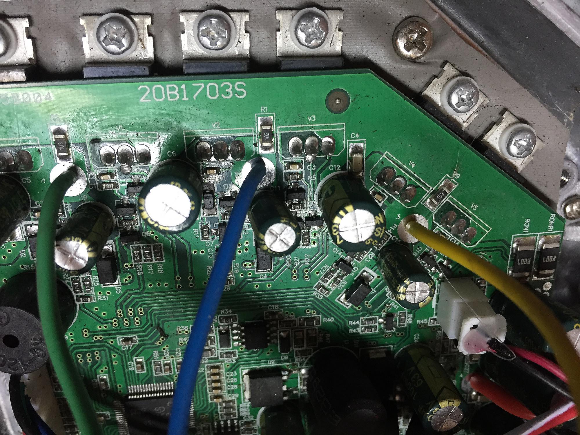

Цитата: verial от 25 Янв. 2020 в 07:29Я Виктора прошивку очень хорошо знаю и у меня его прошивка работает на гироплате уже 2 года и не вылетело ни одного транзистора и эксплуатировал я ее на своем трицикле со скоростью 60 км час и тормоз у меня только электронный и все устраивает. По моему горят транзисторы у того кто что то либо забыл подключить либо не подключил правильно.
Цитата: verial от 25 Янв. 2020 в 08:42платы использую только такие.
тестились  жестко разгон до 200 оборотов и резкий стоп без наката.
из 15 типов выжили только эти.
Так я не понял - у тебя платы гироскутерные не дохнут после прошивки, или не дохнет только один тип плат, а 14 шт - сдохли?
[user]verial[/user], подскажите название микросхем драйвера трехфазного моста на предмет изучения по даташиту. Подозреваю, что эти в драйвера заложена защита моста от сквозного тока.

verial
#606
А вот такие у меня горели. Меня интересует другое как на прошивке от ILYANOV контроллер реагирует при работе на отключение ручки газа. Я вот тут попробовал прошиться под ручку газа раскрутил колеса на полную и отключил ручку газа (это если выйдет из строя датчик холла в ручке газа) и все либо набирает скорость до дури либо жгет силовые транзюки. Очень опасно!
К стате на прошивке Виктора выключение и включение сделано обычным выключателем что очень хорошо при использовании дистанционного включения и выключения типо экстренного контроля.
verial
а вот это не получиться так как нет на них даташита. а вот если одна из них не будет правильно работать то выдаст ошибка 3 сам видел.
