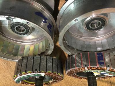

Цитата: Pau62 от 26 Янв. 2020 в 19:48Так какой ширины железо в твоих колесах?
Примерно 25 мм и намотка 4 провода.

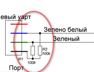

Я так предполагаю R1 И R2
Боюсь, что не поможет. Лучше проверить.

ILYANOV
Внимание!!!!
эти резисторы не от сгорания, а для того чтобы машина или самокат самостоятельно не поехала при отрыве проводов.
и платы не отличаются, отличия  в пределах погрешности, просто когда программируешь нужно думать
на перёд

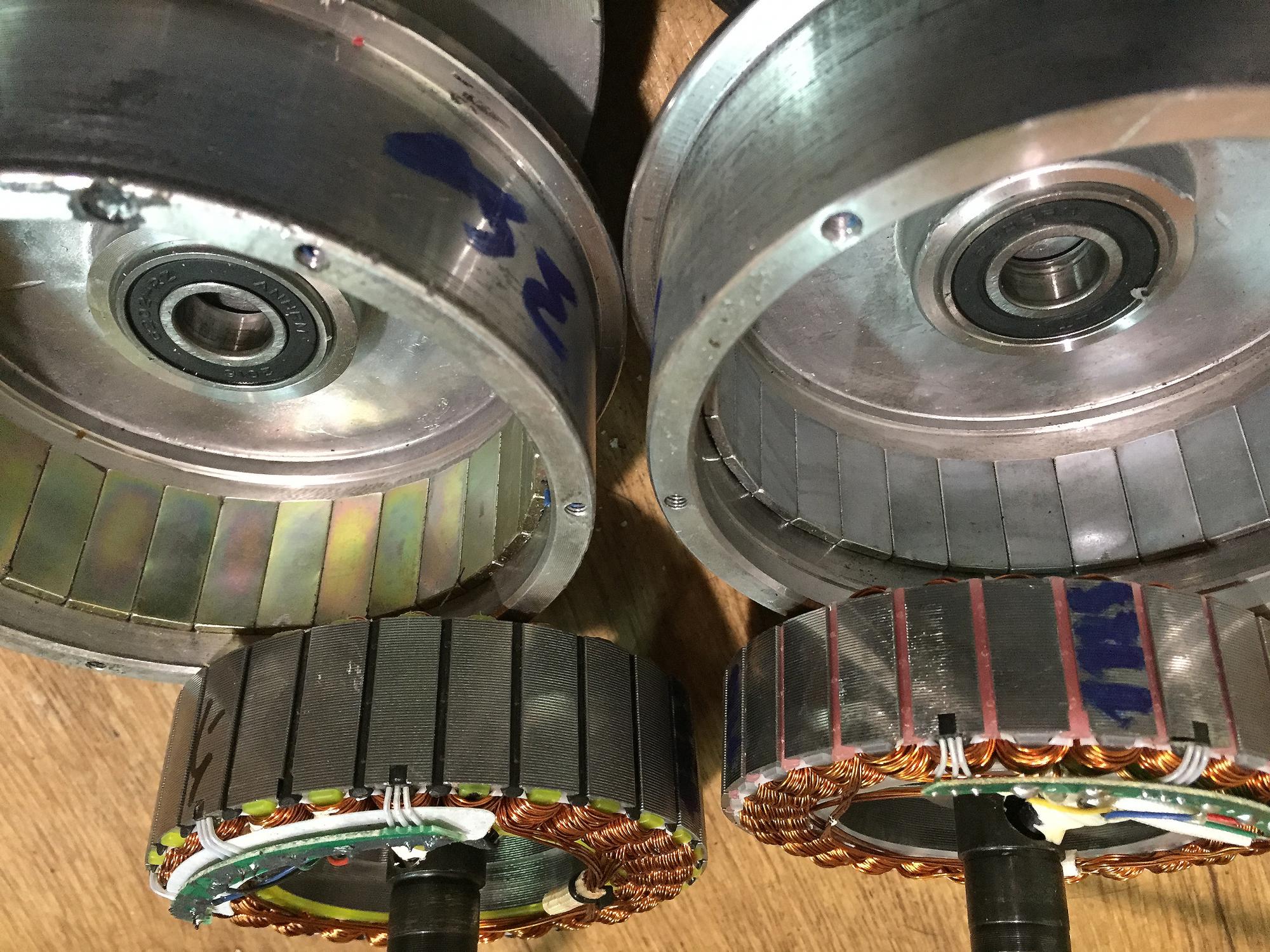

Александр CRV
Цитата: niksel от 26 Янв. 2020 в 20:17Примерно 25 мм и намотка 4 провода.
тут даже на глаз видно, что на фото весьма разные моторы по исполнению. При прочих равных левый должен быть ощутимо мощнее правого.
Я правда недавно сильно удивился, разобрал два гироскутера на вид вообще близнецы, моторы на вид идентичные, рисунок одинаковый. Но один был 30 мм магниты в 5 проводов а другой 25 на 4. Но не в этом удивительное. Магниты которые на 25 мм держали статор намного сильнее тех что на 30 мм. Пальцы изодрал пока вытащил и вставлялись аж страшно как притягивало. Вот сижу с ободраными пальцами пишу  и кроме состава магнитов и свойств метала статора идей нет почему так.

Я понимаю, для чего резисторы, но не уверен, что это работает. Поэтому предлагаю проверить.
У меня таких плат нет.
niksel
Цитата: Александр CRV от 26 Янв. 2020 в 20:53При прочих равных левый должен быть ощутимо мощнее правого
Так оно и есть.Один такой мотор я заспицевал на колесо 20 дюймов и складной аист едет со скоростью 35 км/ч.А про свойства магнитов я тоже думал-не в каждом МК можно извлечь якорь с легкостью.

Pau62
Цитата: ILYANOV от 26 Янв. 2020 в 21:47выше демонстрируется видео с отключением газа, что ещё нужно проверять?
Ты действительно не видишь разницы между отключением разъема и отключением только земляного провода?
ILYANOV
#646
я же написал что резисторы припаивай к проводам и - хоть рви, хоть отключай любой провод, хоть парами
в любой последовательности или весь разъём
даже можно соревнования по вырыванию проводов устраивать
ничего не произойдет, ilyanov подумал об этом заранее
Я надеюсь провода левого уарта которые припаяны к плате не оторвете от платы?
verial
Резисторы и будут так же работать на прошивке Виктора разницы не будет ни какой, транзюки на ней вылетают только из за того что нет расчетной rc цепочки. Мне это было не надо поэтому я и не считал.
