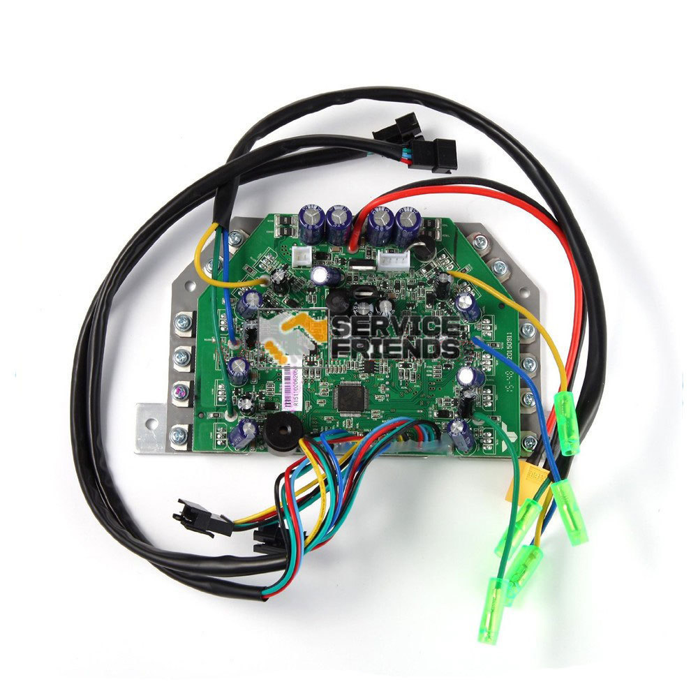

Резисторы и будут так же работать на прошивке Виктора разницы не будет ни какой, транзюки на ней вылетают только из за того что нет расчетной rc цепочки. Мне это было не надо поэтому я и не считал.
К стате спрошу здесь, ILYANOV а какую максимальную скорость вы на ней развили?
резистор сработает если весь разъём отключится, скорость снизится до нуля
если оторвётся только минус то машина поедет на максимальной скорости, на прошивке виктора у вас будет сгорание транзисторов
у меня ничего не случится, машина поедет на максимуме, ничего не сгорит
у виктора в прошивке нет сглаживания, они или не понимал что это нужно, но скорее не знает как это сделать
там сглаживание вы добавляете старым дедовским методом с помощью подбора конденсатора, ну недостатки понятны наверно
вторая проблема непонятно почему у него не срабатывают защиты которые стоят на плате, на каждое колесо две защиты
есть защита от КЗ, она действует сразу
и есть превышение максимального тока которая действует чуть медленнее.
не понятно почему они не предохраняют от вылета
на своей машинке по программе на смартфоне максимальная зарегистрированная скорость была на стоковых колесах 10дюймов - 23 км час, при 25 км час на холостом ходу
но что интересно, я продал осенью комплект, так вот там колёса на холостом ходу развивали более 30км час, я тахометром измерял обороты

Цитата: ILYANOV от 27 Янв. 2020 в 09:56вторая проблема непонятно почему у него не срабатывают защиты которые стоят на плате, на каждое колесо две защиты
Скорее это основная проблема. В гитхабовской прошивке не задействованы 22 и 33 ноги.
Как уже писал, выживают платы только с микросхемами драйверов.
Вчера, ради интереса, изучил даташит IR2130. В них заложен дэттайм. Даже при ошибочной команде ВКЛ верхнего и нижнего транзистора одновременно, этого не произойдёт. Драйвер проигнорирует. Т.е. , сквозной ток не произойдёт даже если очень захотеть (умышленно) программно убить транзисторы.

Цитата: ЭФЭ от 27 Янв. 2020 в 14:46Скорее это основная проблема. В гитхабовской прошивке не задействованы 22 и 33 ноги.
я собираюсь задействовать их. там совсем нет проблем просто эти входы нужны когда уже транзисторы вылетели и нужно отключить моторы(если батарея раньше не отрубится). Но у нас как правило срабатывает защита батареи и всё отрубается.
Цитата: Pau62 от 27 Янв. 2020 в 16:17Я тоже не понимаю зачем нужно сглаживание, при наличии 2-х защит.
Если только против помех на вход газа.
Для удобства езды - да, неплохо, наверное.
Но почему должен дохнуть контроллер при вваливании 100% газа?
Сглаживание - во первых мягче ездит,
во вторых транзисторы могут дохнуть потому что нельзя включать такой мотор с 0 до 100 процентов мощности мгновенно.
Он не успеет раскрутиться, сопротивление обмоток очень низкое датчик тока не успевает сработать - он там тоже имеет сглаживание
и значение его не проверяется непрерывно.
Видимо по этому,   или что то в прошивке отключено, я не могу этого знать

Цитата: verial от 28 Янв. 2020 в 06:05этот форм фактор горит.
Этот тип плат я эксплуатирую.
Если эти платы горят, то каким образом Вы их успешно эксплуатируете? Какую прошивку заливаете, какие меры принимаете против пробоя мосфетов? Понял верхние на транзисторах, а нижние на микруках, у Вас такие, повезло у меня на транзисторах и горят. Попробую прошивку от ILYANOV, может действительно гореть не будут.
