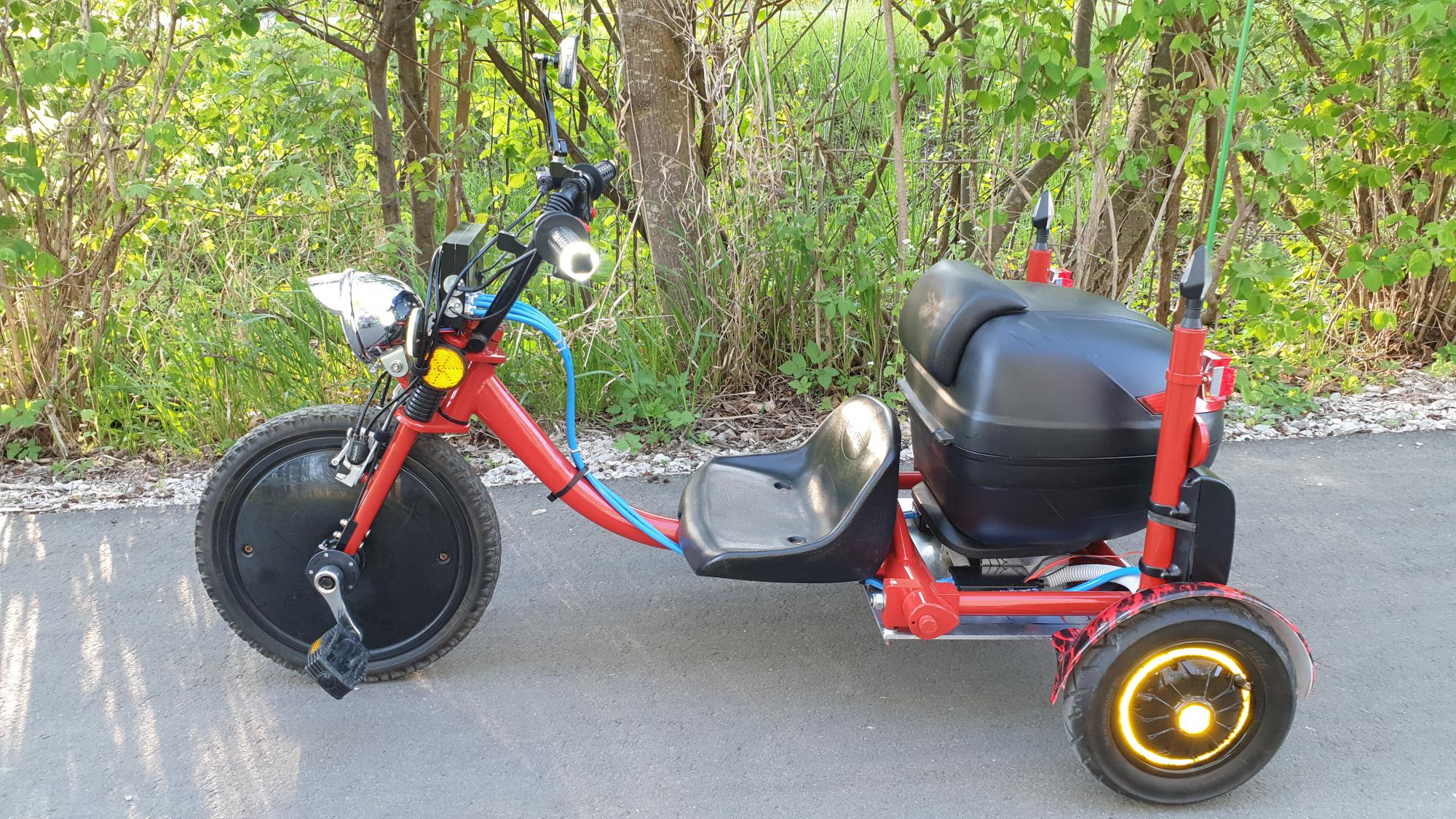

Цитата: Serj от 27 Май 2016 в 23:54
подскажите какую алюминиевую трубу/профиль будет достаточно использовать в подобной конфигурации для детей/взрослых...
И правильно ли я понимаю, что у рама велосипеда на руле перевернута? (смотрит вверх)
Электрикер
Цитата: AndrewElectro от 05 Март 2020 в 14:08подскажите какую алюминиевую трубу/профиль будет достаточно использовать в подобной конфигурации для детей/взрослых...
Судя по фото профиль 40х40мм, и толщина минимум 3мм.  Кусок рамы, где вилка, судя по лэйбе действительно перевернут - наверно так лучше подходил огрызок отпилепной рамы для крепления. Там ещё крепление руля тоже перевернуто  :-)

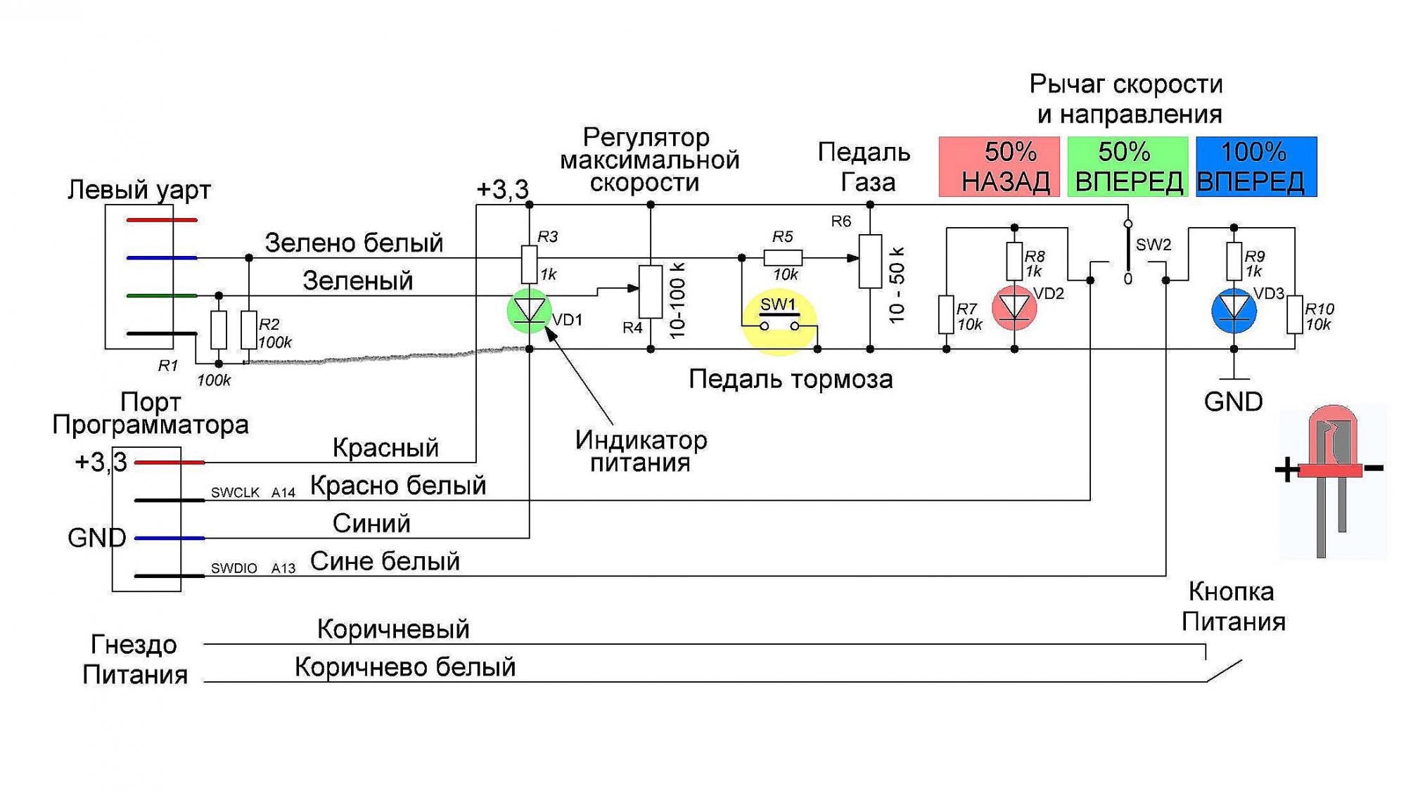

Решил запостить сюда для любителей прошивок одного известного тут автора.
ЦитироватьБез этой ручки любое отключение разъёмов приводит к остановке гироскутера, проверено неоднократно мной и моими подписчиками.
Если у кого то есть обратная информация то пишите сюда и выкладывайте видео - будем разбираться
Вот скажите, Господа, если порвать проводок там, где я нарисовал крестик (или тупо разъем будет неконтачить)- что будет?
Если уж так хочется использовать прошивку этого "автора" - то хотя бы дублируйте проводок GND, как на этой картинке.
Есть и более продвинутые способы повышения безопасности, но "автора" учить - что мертвого лечить.
verial
обрыв земли грозит неконтролируемым разгоном и уходом в точку :laugh: :laugh: :laugh:
ivanjch
Цитата: Pau62 от 08 Март 2020 в 17:17Вот скажите, Господа, если порвать проводок там, где я нарисовал крестик (или тупо разъем будет неконтачить)- что будет?
Я отсоединял этот разъем при нажатой педали "газ". Моторы просто останавливаются
grean2007
Речь идет об обрыве земли, если отключить разъем то двигатели остановятся. Я писал уже у меня при обрыве земли был разгон и вылетели транзисторы. У меня самокат кабель поставил от LPT, он менее жесткий и проводов 18 шт, что позволило основные цепи продублировать, помимо того у меня провода идут на поворотники, стоп, и маршрутный компьютер. Разъемы сразу использовал (первоначально был кабель VGA), но потом убрал и провода припаял. На машинке  вообще проблем не вижу продублировать провода, они неподвижные и срытые, хоть 3 витые пары прокладывай, как в самолете.

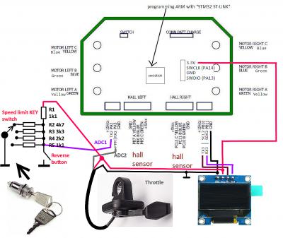

Sav3
Здравствуйте!
Хочу переделать гироскутер под самокат, увидел вашу схему, скажите что это в правом нижнем углу?
Гироскопы уже не нужны получается? И как в итоге все подключить?
verial
это индикатор но его по моему ни кто так и не запустил.

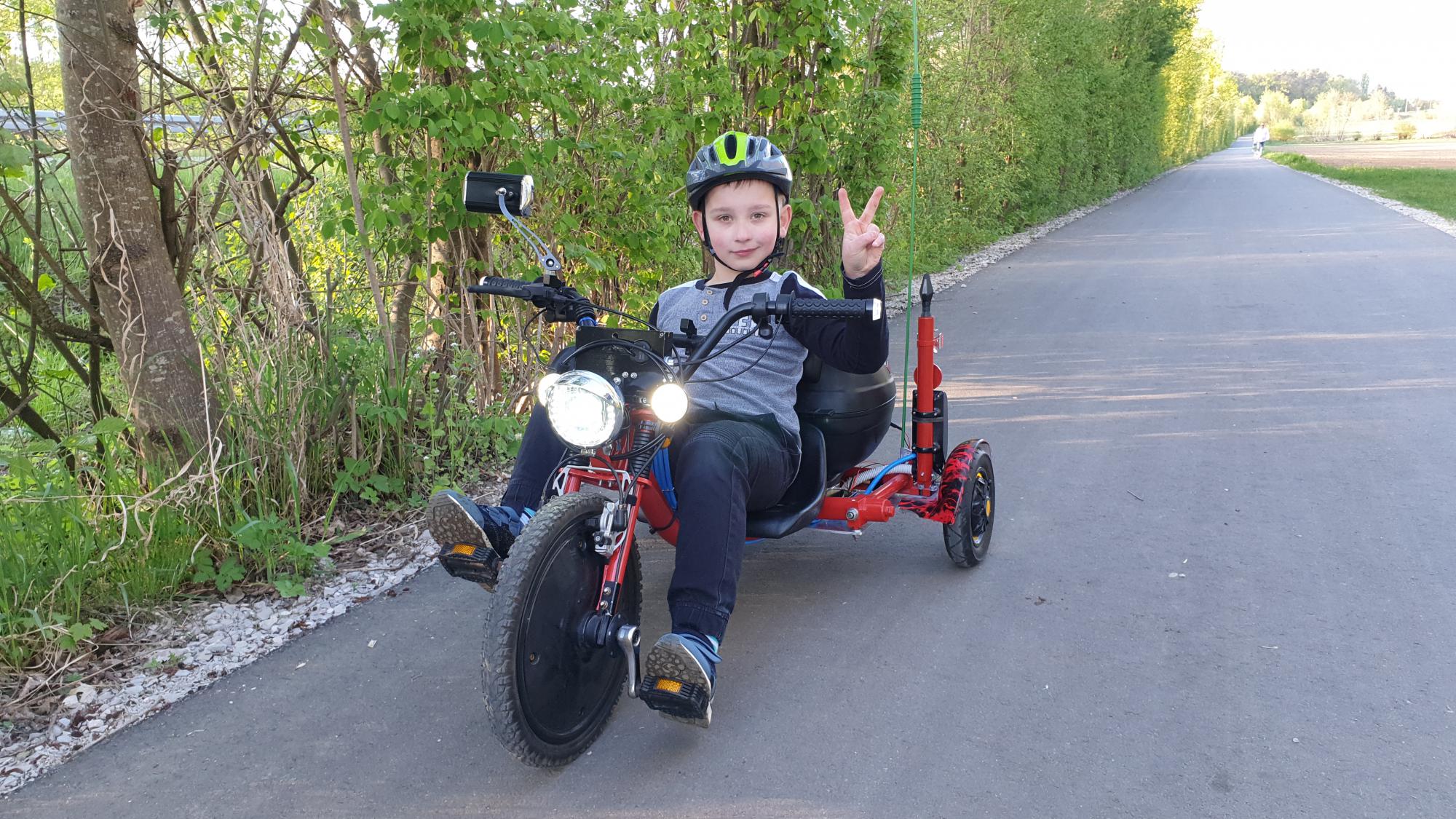

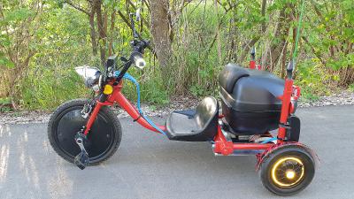

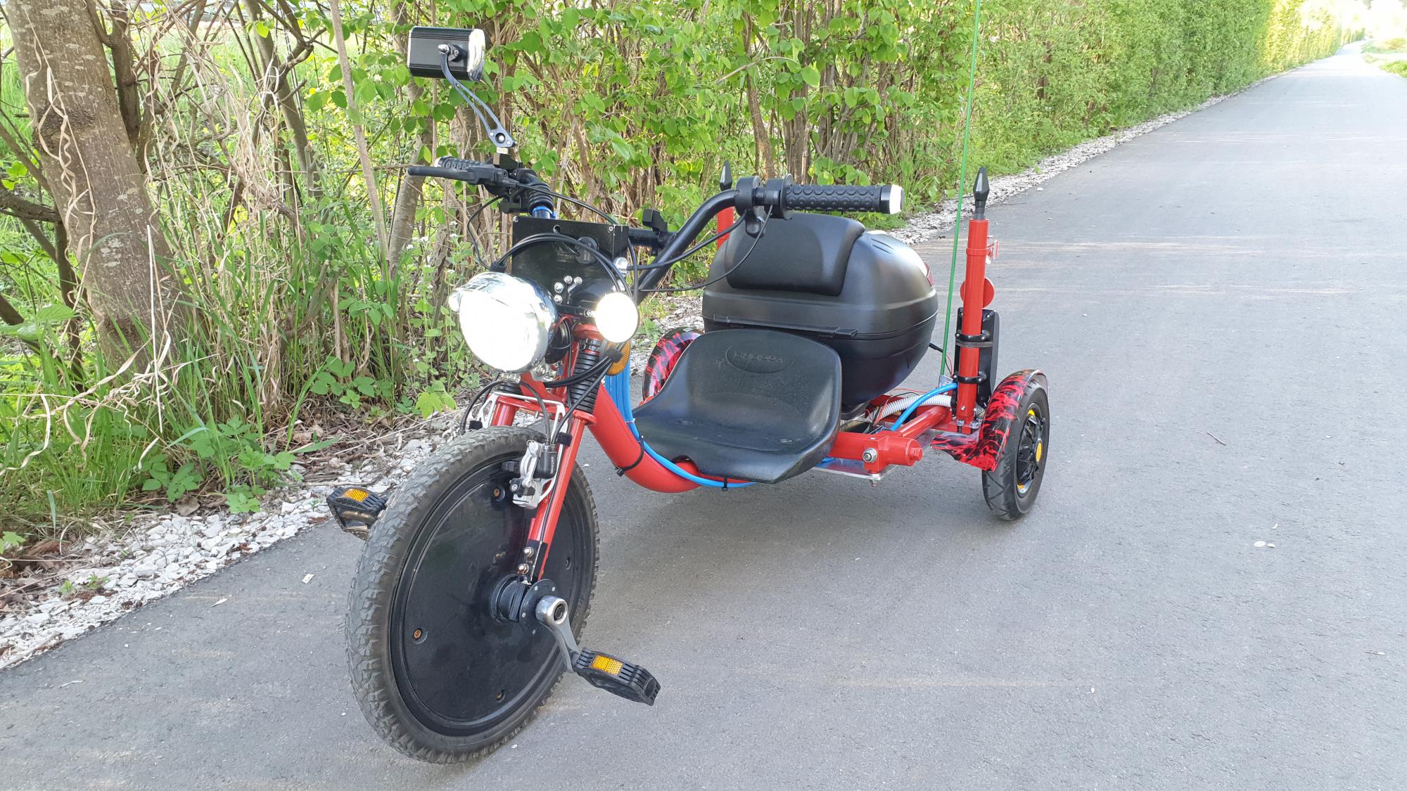

Всем привет, вот и прошло пол года, сын вырос и старый руль пришлось в последний момент заменить на руль от bmx. Из-за корона -вируса выход в Германии на улицу есть, нужны серьёзные причины, если ребёнок хочет гулять-это одна из них. И вот я практически закончил трайк, доведя его легальность на улице в Германии до 100%. Осталось только второе зеркало поставить и крыло на переднее колесо, а так в принципе проект закончен, для дальних поездок сделаю ещё прицеп. Провода сзади видны но все прячу в гофру, хочу только в чёрный покрасить.
