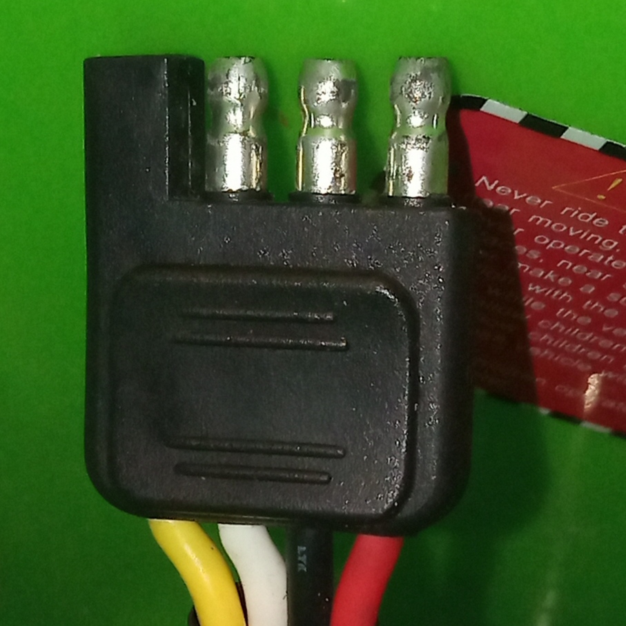

Maxim07
Добрый день. Досталась детская машинка, древнючая, 3 скорости (2 вперёд, 1 назад), 2 педали, 2 акб (по 6v/12ah). Вероятно когда-то был переходник на 2 акб для подключения, сейчас его нет. Продается что-то готовое для подключения к 2 акб к клеммам, или обрезать этот разъем и без него подключить (как)?Мотор живой, подключал напрямую к акб. Разъем из машинки на фото.
Спасибо
Юрий 48536
Цитата: Maxim07 от 30 Июнь 2020 в 22:49Добрый день. Досталась детская машинка, древнючая, 3 скорости (2 вперёд, 1 назад), 2 педали, 2 акб (по 6v/12ah). Вероятно когда-то был переходник на 2 акб для подключения, сейчас его нет. Продается что-то готовое для подключения к 2 акб к клеммам, или обрезать этот разъем и без него подключить (как)?Мотор живой, подключал напрямую к акб. Разъем из машинки на фото.
Привет,припаяй  к этим  контактам  толстые  провода  и одень термоусадочную трубку
Maxim07
Дмитрий_ЕКБ
Цитата: Maxim07 от 01 Июль 2020 в 08:46
Привет, спасибо, а к акб то как подключить?
1 батарея черный + красный
2 батарея белый+синий
Добавлено 01 Июль 2020 в 15:13
Цитата: Maxim07 от 30 Июнь 2020 в 22:49Продается что-то готовое для подключения к 2 акб к клеммам, или обрезать этот разъем и без него
продается https://toys-shop.ru/catalog/zapchasti/zapchasti-dlya-tcv/3725/
можно обрезать и упростить конструкцию

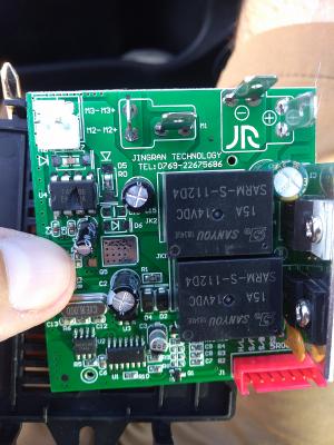

Vaishimov
Здравствуйте. Подскажите чем можно заменить драйвер ta6586?(детский электромобиль)
Vaishimov
#1052
Фото платы

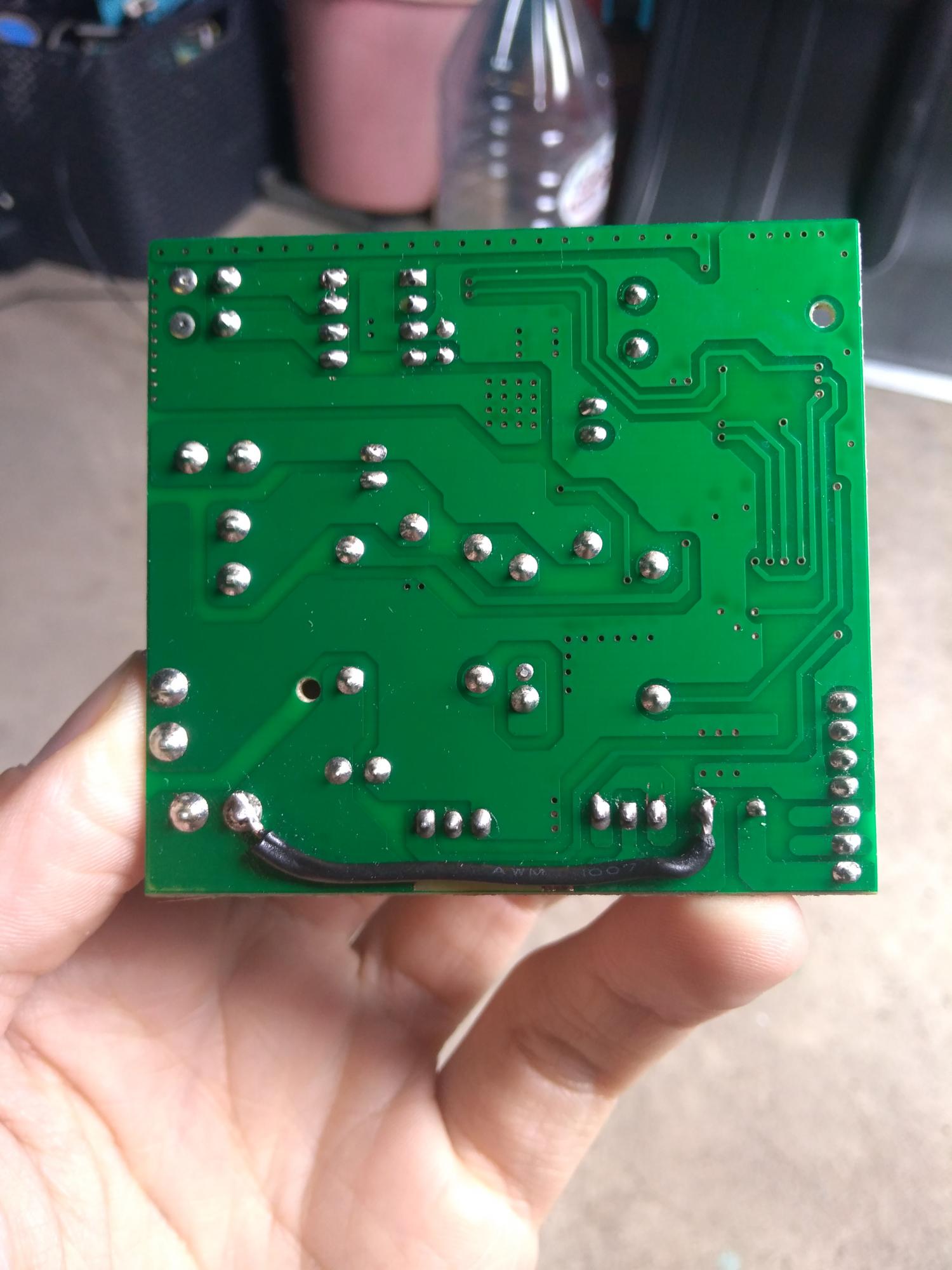

Vaishimov
Фото платы
Добрый день. Перепаял ta6586, машина запускается электродвигатель на руле работает, вперёд назад не едет, только реле щёлкают и все.  В чем может быть проблема?
Дмитрий_ЕКБ
Цитата: Vaishimov от 20 Июль 2020 в 18:20Перепаял ta6586, машина запускается электродвигатель на руле работает, вперёд назад не едет, только реле щёлкают и все.  В чем может быть проблема?
покажите картинку обратной стороны платы.
У вас не запускается Шим, либо сопли на плате, либо пробой элементов схемы статикой.
Vaishimov
#1060
Про
Прозвонил реле, похоже что в них дело, при нажатии на кнопку(вперёд назад) первая группа контактов размыкается, а вторая не замыкается
Можно ли заменить реле на эти :song chuan 812HM-1C-C 12VDC

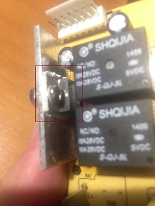

Stalk09
Добрый день товарищи. Проконсультируйте пожалуйста. Купил ребенку машинку, месяца не отьездил возникла следующая проблема. Машина включается тумблелом в положение "On",  все нормально, завелась, но стоит ей проехать вперёд или назад буквально через 30 секунд глохнет, гаснут фары, пропадает напряжение на выходе платы. Потом опять стоит около 30 секунд, щёлкает реле и машина заводится сама, тумблер включения все в том же положении "On". Что тут может неисправно? ( на фото отключил один поводок, что достать удобнее было)
