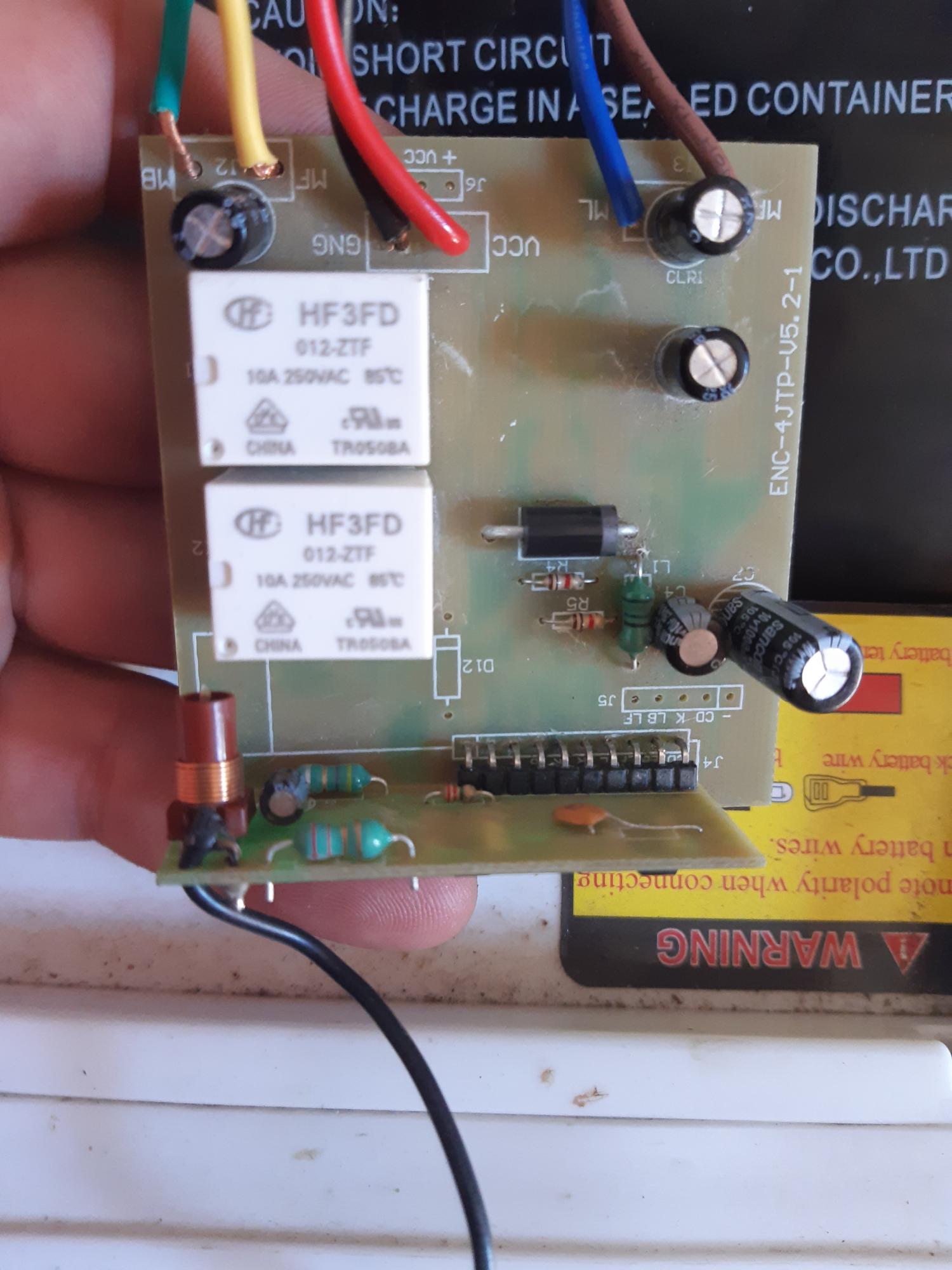

Terry_1324

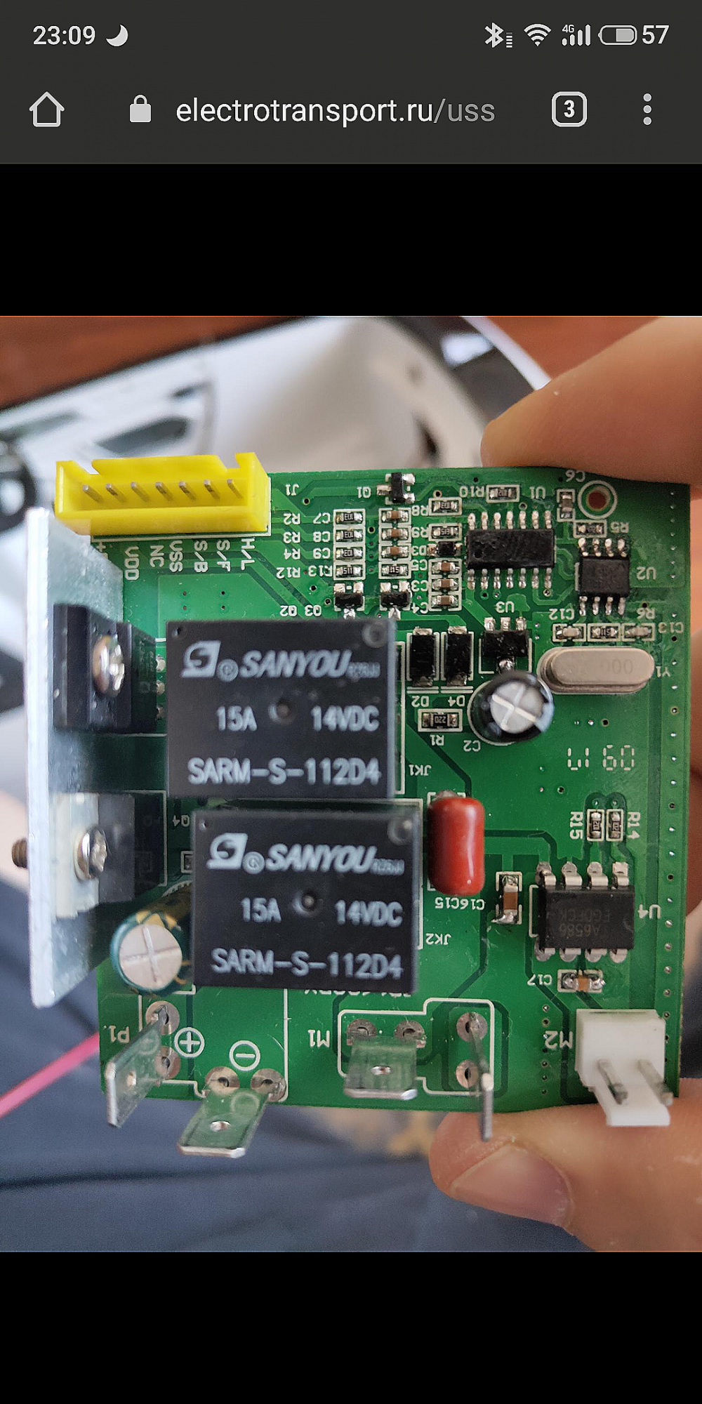

Добрый день! Столкнулся с такой проблемой, машинка "гелик", все работает все заводится, с педали едет отлично, вперед и назад, руль работает, а вот с пульта едет только назад, вперед нивкакую, руль вертится и назад едет,  а в перед не хочет, реле не щелкает когда на пульте вперед нажимаешь, поменял реле на новые, заменил транзистор и диод на аналоги, все равно, до этого не ехала с пульта вообще, поменял кнопку переключения 6ти контактную, поехала назад и руль вертеть начала, а вот вперед нивкакую, подскажите что может быть, дорожки прозвонил все четко доходит, все целые

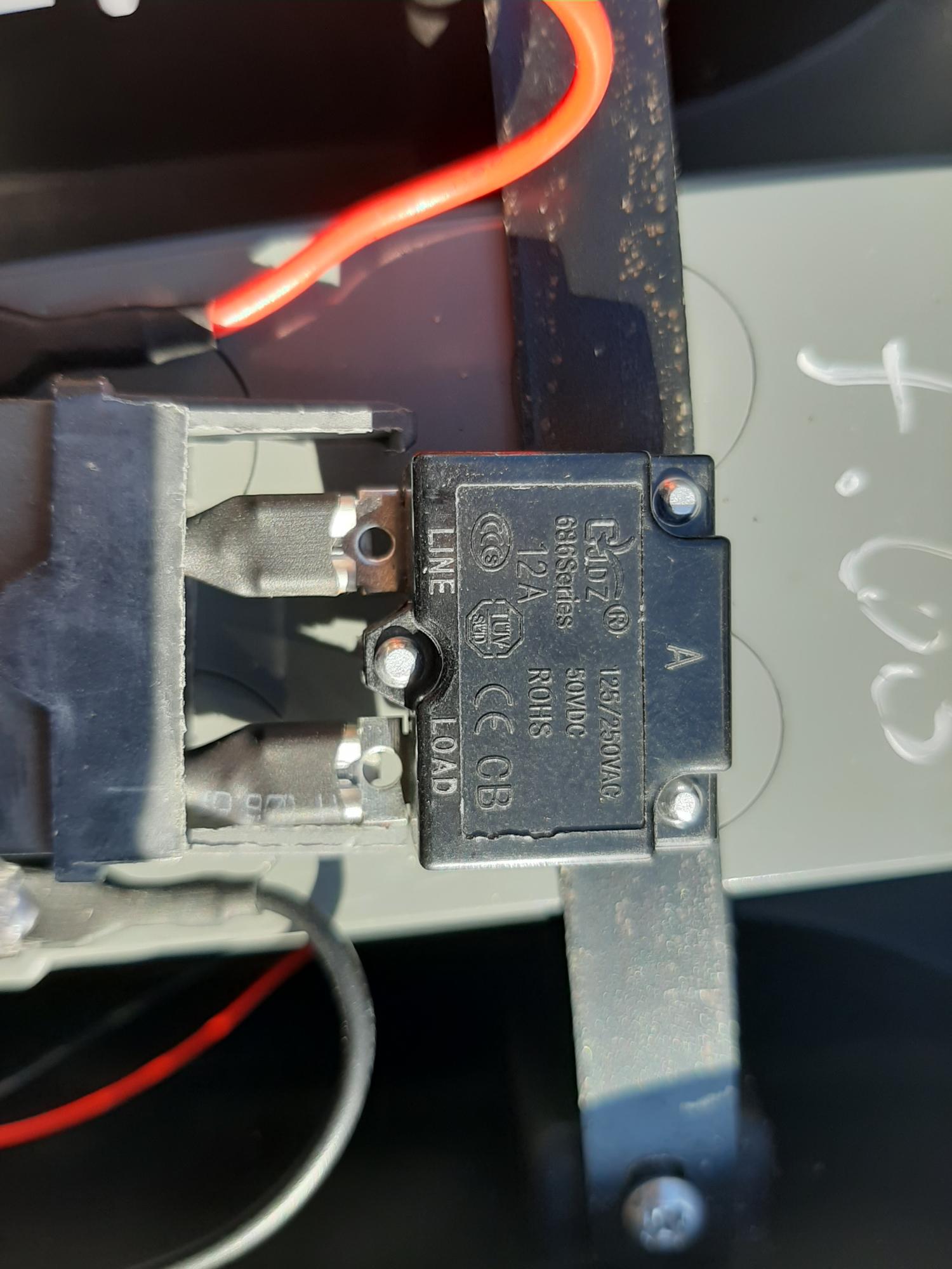

Цитата: ,aliks407 от 29 Июль 2020 в 22:04через определенное время перегружаеться вся машинка тупо выключается
первым делом проверьте термопредохраниетель - черная коробочка на проводе возле аккума. Можно заменить автопредохраниелем на 15А

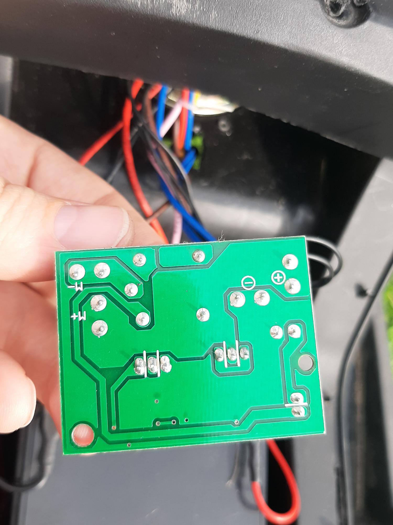

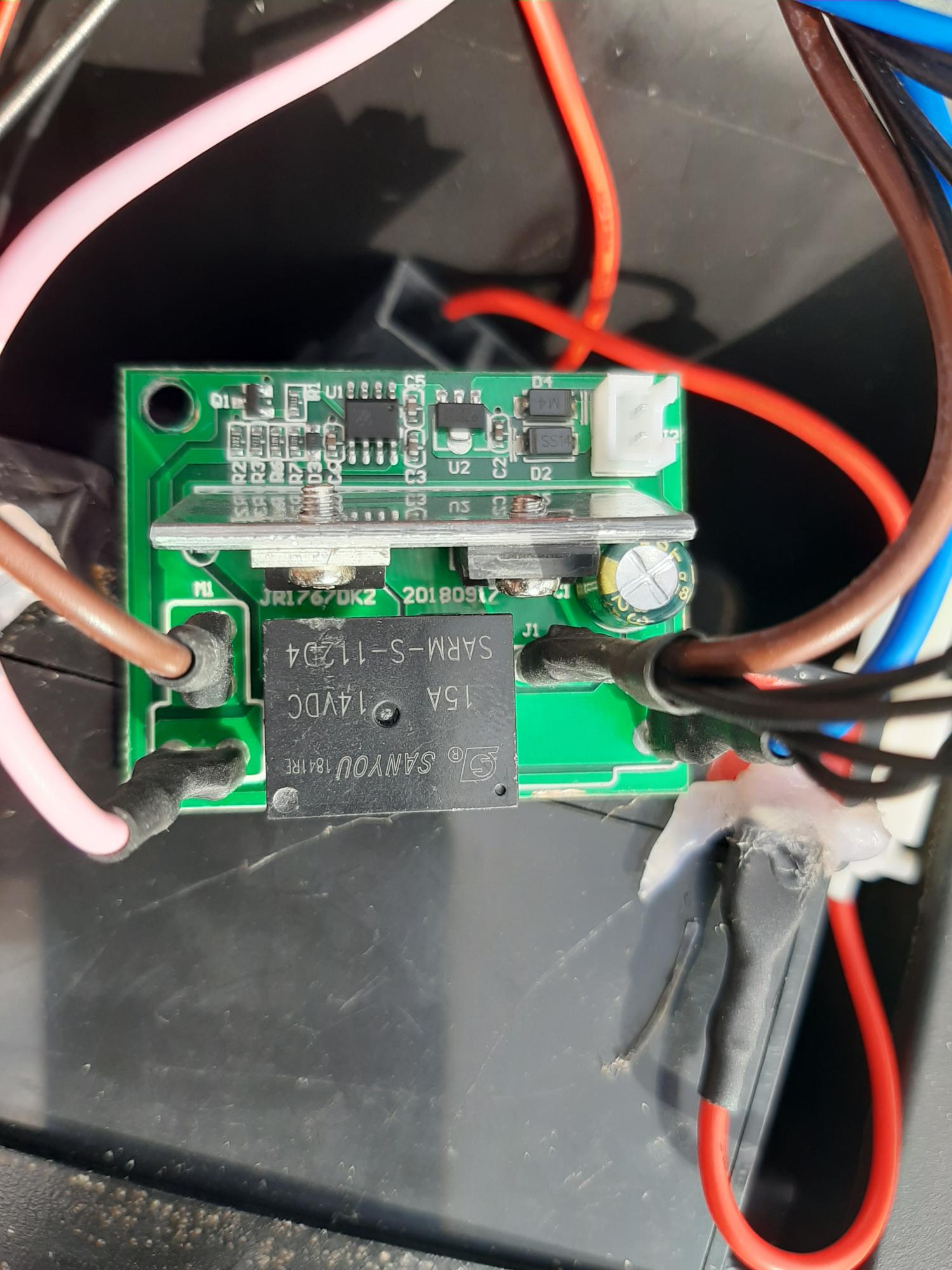

Цитата: Stalk09 от 27 Июль 2020 в 11:01

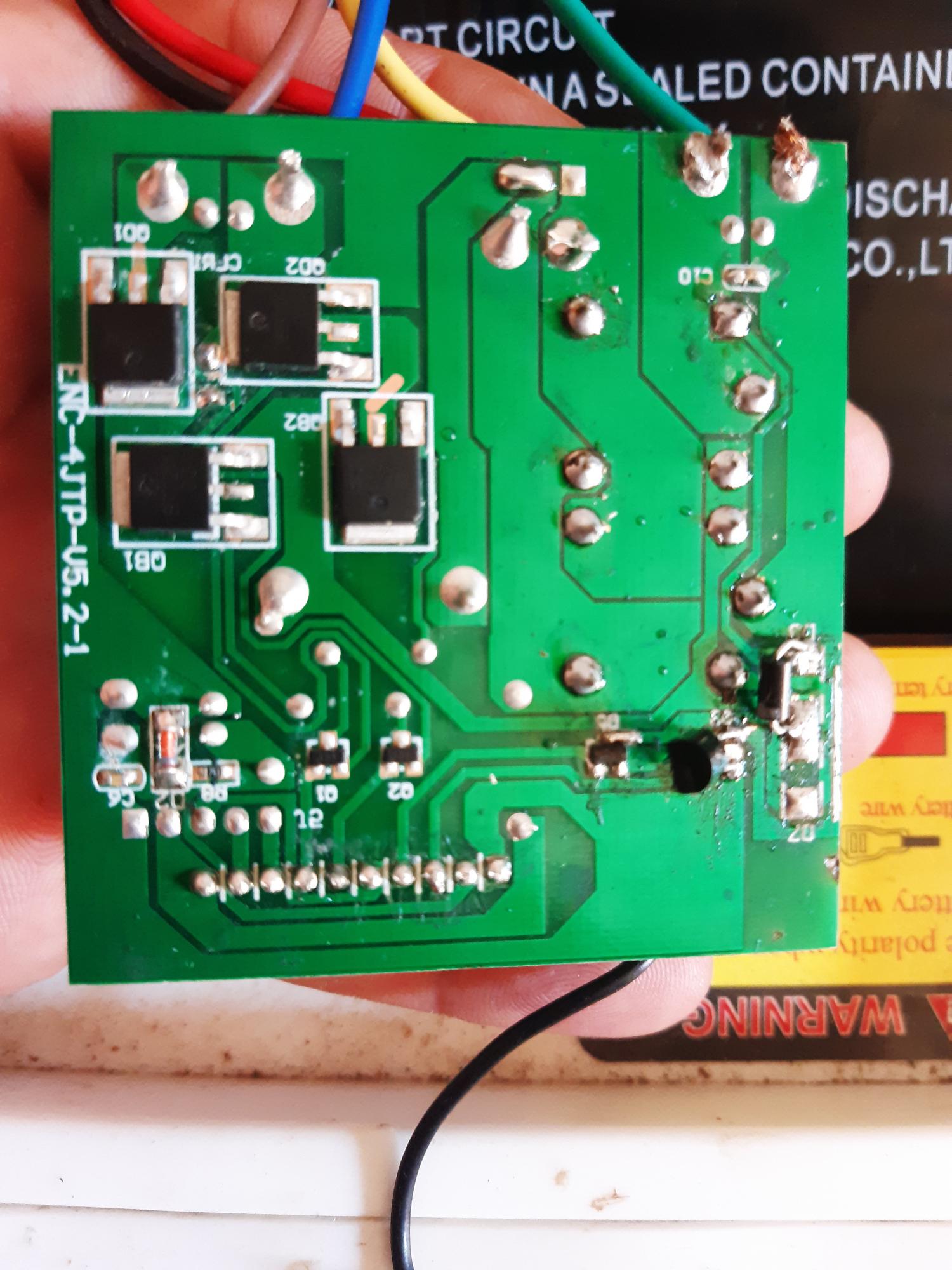

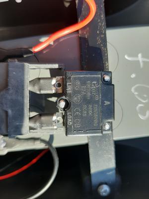

Добрый день товарищи. Проконсультируйте пожалуйста. Купил ребенку машинку, месяца не отьездил возникла следующая проблема. Машина включается тумблелом в положение "On",  все нормально, завелась, но стоит ей проехать вперёд или назад буквально через 30 секунд глохнет, гаснут фары, пропадает напряжение на выходе платы. Потом опять стоит около 30 секунд, щёлкает реле и машина заводится сама, тумблер включения все в том же положении "On". Что тут может неисправно? ( на фото отключил один поводок, что достать удобнее было)
Товарищи, вернусь к своему вопросу. Все таки судя по всему дело не в Аккумуляторе. Поставил другой, ситуация такая же, да и раньше когда акб разряжается- машина все медленнее и медленнее начинала ездить, а сейчас не так - машина заглохнет отдохнёт секунд 30 и на прежней скорости едет и потом опять глохнет.  Все таки что еще может быть неисправно в моем случае?
Дмитрий_ЕКБ
если есть термопредохранитель на проводе возле аккума, то замените его автомобильным на 20А и проверьте
Stalk09
Большое спасибо. Да есть термопредохранитель (на фото) и дело в нем. Подключил провода менуя его и машина не глохнет. Либо греться провода стали сильнее либо предохранитель износился за месяц, так что ли получается?
