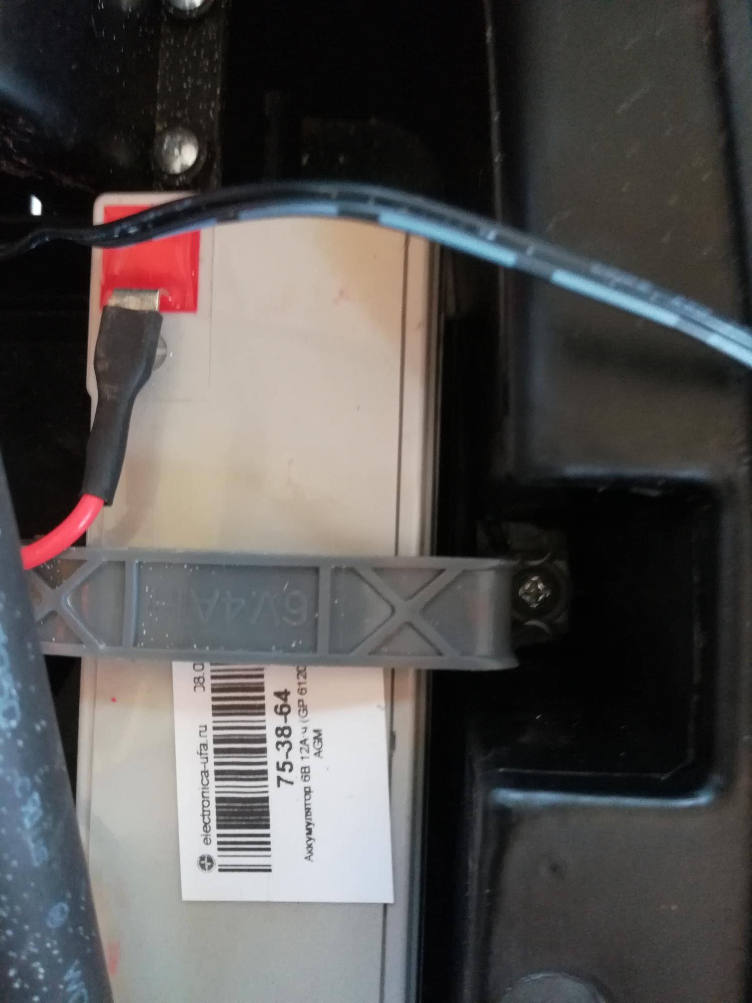

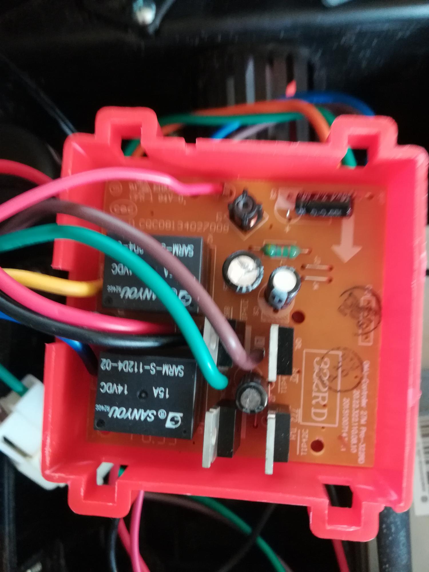

добрый день !
господа , помогите разобраться . машинка не едет назад с пульта.
причем сразу после зарядки аккума (причем хватает и 10 минут) , задняя скорость с пульта включается , но через минуту перестает.
с педали - никаких проблем нет.
разобрал блок , увидел две релюшки sarm-s-112d4-02 , одна отвечает за перед , другая за заднюю скорость.
так вот , после кратковременной зарядки аккума релюшка отвечающая за заднюю скорость некоторое время срабатывает (щелкает) и потом просто перестает реагировать на пульт. если поставить аккум на зарядку на 5 минут - все повторяется ровно также.
если б релюшка залипала , то она же не может придти в нормальное состояние при зарядке , значит дело не в реле , тогда в чем ?
может ей питания не хватает , почему так скоро ?
есть еще варианты ?
с другой релюшкой проблем нет , исправно щелкает
я в этих делах ,если честно, ничего не понимаю , от слова совсем.
помогите plz
форум перечитал , но похожего не нашел , если пропустил , ткните пожалуйста
машинка racer ferrari sport je198b , совсем новая , подарили внуку на 1 год неделю назад.
Piramidon
[user]mastbo[/user], по всей видимости аккумулятор ооооооочень долго не заряжался дожидаясь покупателя, результат-сульфатация, восстанавливать не рекомендую, пустая трата времени. Делайте замену аккумулятора на новый, только выбирайте по дате изготовления, чем меньше на хранении, тем лучше, марку советовать не буду, но не покупайте аккумулятор для блоков бесперебойного питания и систем пожарной безопасности, они долго на детских машинках не работают. Спросите, почему одна реле щелкает, а вторая нет, китайпром, на одной из реле пружинка более жесткая и ей нужно немного бОльшее напряжение для срабатывания контактов. Зарядку рекомендую заменить хотя бы на небольшую автоматическую, хотя, на 6 вольт найти не просто.
mastbo
[user]Piramidon[/user], большое спасибо
пошел еще раз посмотрел внимательней , на аккуме стоит дата 08.07.20
уточнил у тех кто машинку подарил ,  говорит , что старый аккум сразу выкинул и купил новый
так что получается , что свежий он , бывает конечно и новые бракованные
как его можно проверить ?
вы пишите
это типа автомобильной ?
у нас в магазине Электроника продаются такие , например Зарядное устройство СОНАР-МИНИ УЗ 205.02 6В, 0,7 А
такое подойдет ?
но как все-таки проверить аккум , есть методы  ?
Piramidon
[user]mastbo[/user], возьмите новую зарядку, зарядите полностью аккумулятор, пробуйте поехать на машинке, если результат не изменится, то нужно снять аккумулятор с машинки, вольтметром измерить напряжение, не отсоединяя вольтметр подключить к нему автомобильную лампочку на 50-60Вт, посмотреть на показания вольтметра, если напряжение резко начнет падать, то явная причина в неисправном аккумуляторе.

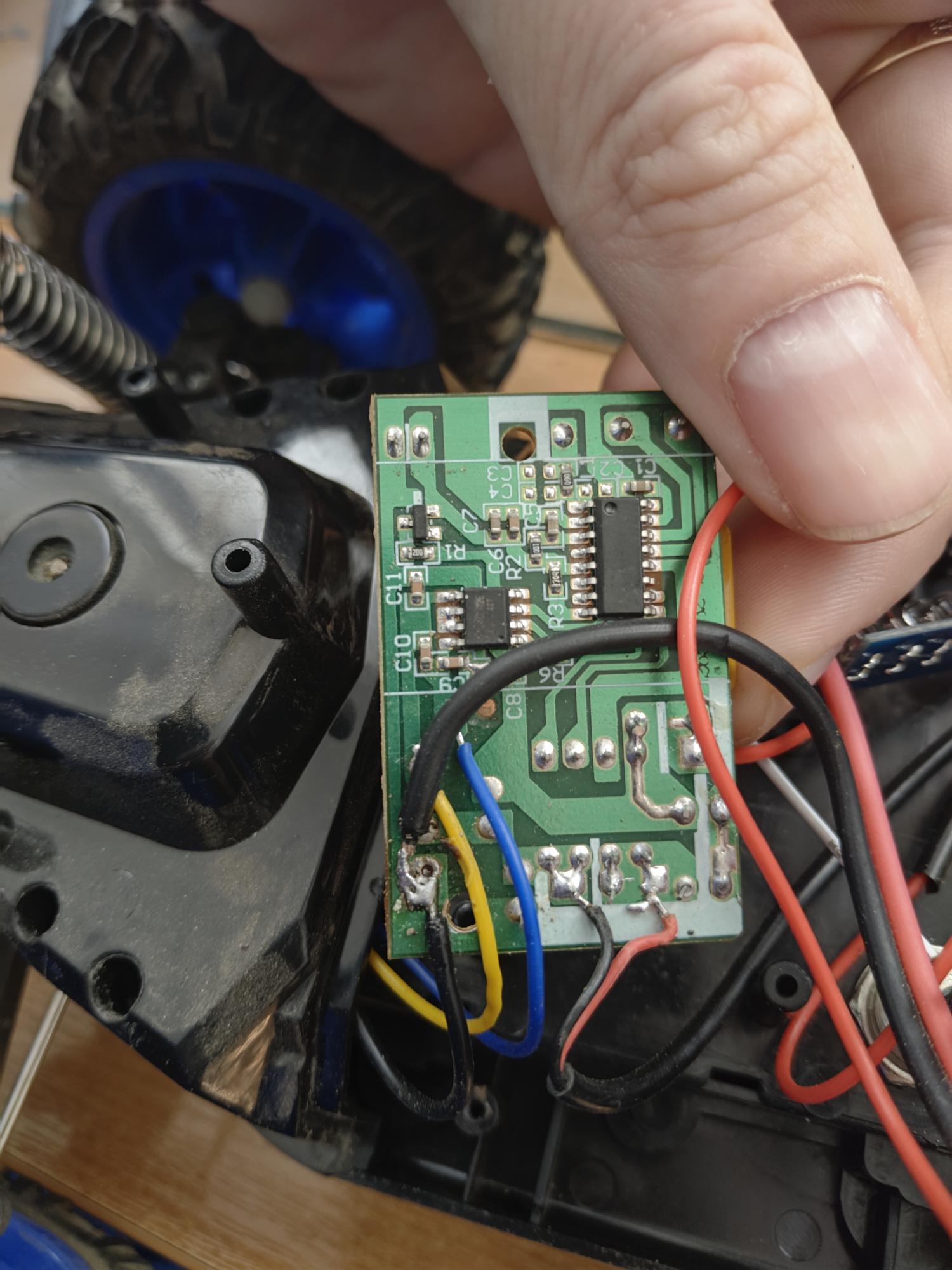

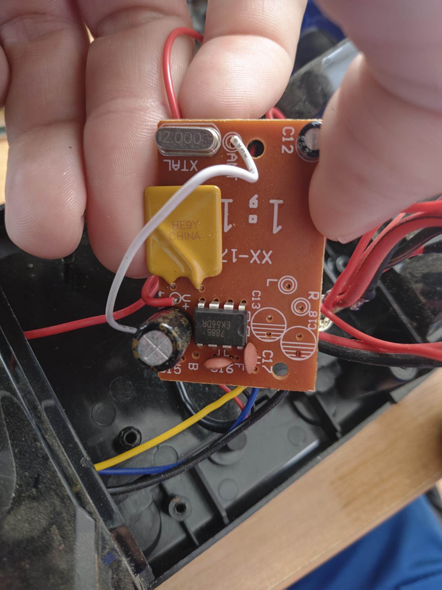

LLIHYP
Здравствуйте. Подскажите, пожалуйста, в чем может быть проблема. Имеется детская радиоуправляемая машинка, была на 6 батарейках типа АА, я поставил вместо них 2 аккумулятора 18650 через BMS плату, напряжение 8,4 В максимум. Работала нормально, пока ребенок не прижал её к песку и не начал на месте ей буксовать. После этого движение назад осталось без проблем, а вперед не тянет совсем. Может ли проблема быть в микросхеме 7886 ek56dr которая там установлена? И чем помощнее её можно заменить?
