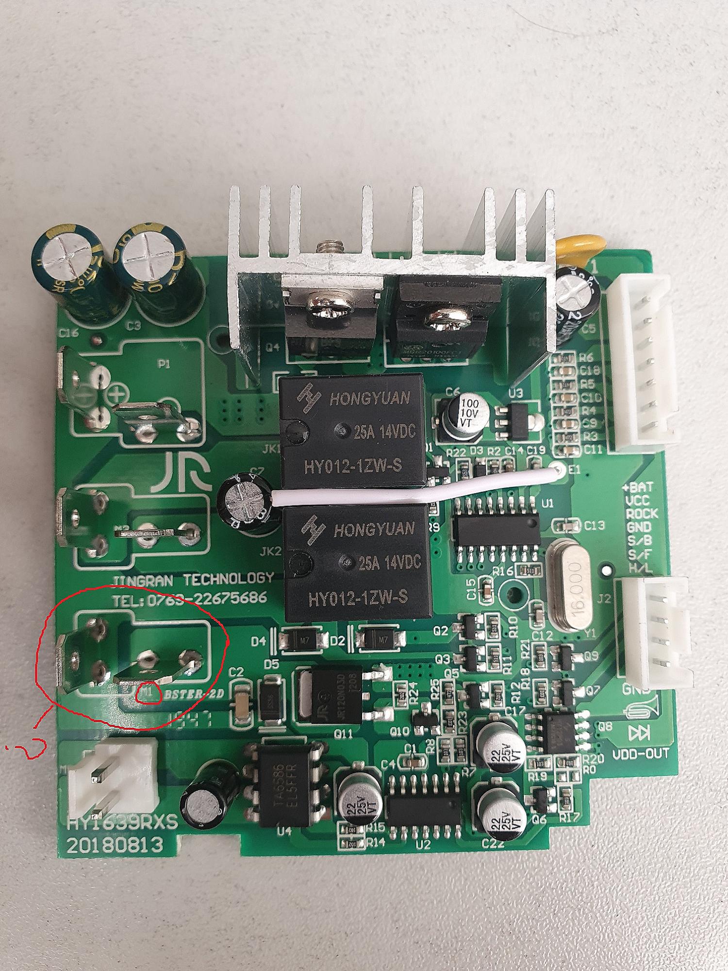

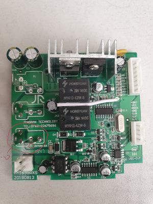

Доброго времени суток.
Подскажите, зачем на плате контроллера HY-RX-2G4-12VMS нужен силовой разъём M1? (на него подаётся питание 12 вольт при нажатии на пульте кнопки rock/sport)
