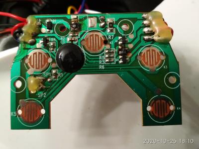

Дмитрий_ЕКБ
Цитата: agorich от 27 Окт. 2020 в 07:58Подскажите, зачем на плате контроллера HY-RX-2G4-12VMS нужен силовой разъём M1? (на него подаётся питание 12 вольт при нажатии на пульте кнопки rock/sport)
по-моему туда подключается мотор, который изменяет положение задней оси- качалка
agorich
Цитата: Дмитрий_ЕКБ от 27 Окт. 2020 в 11:08по-моему туда подключается мотор, который изменяет положение задней оси- качалка
Дмитрий_ЕКБ, Спасибо!

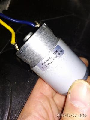

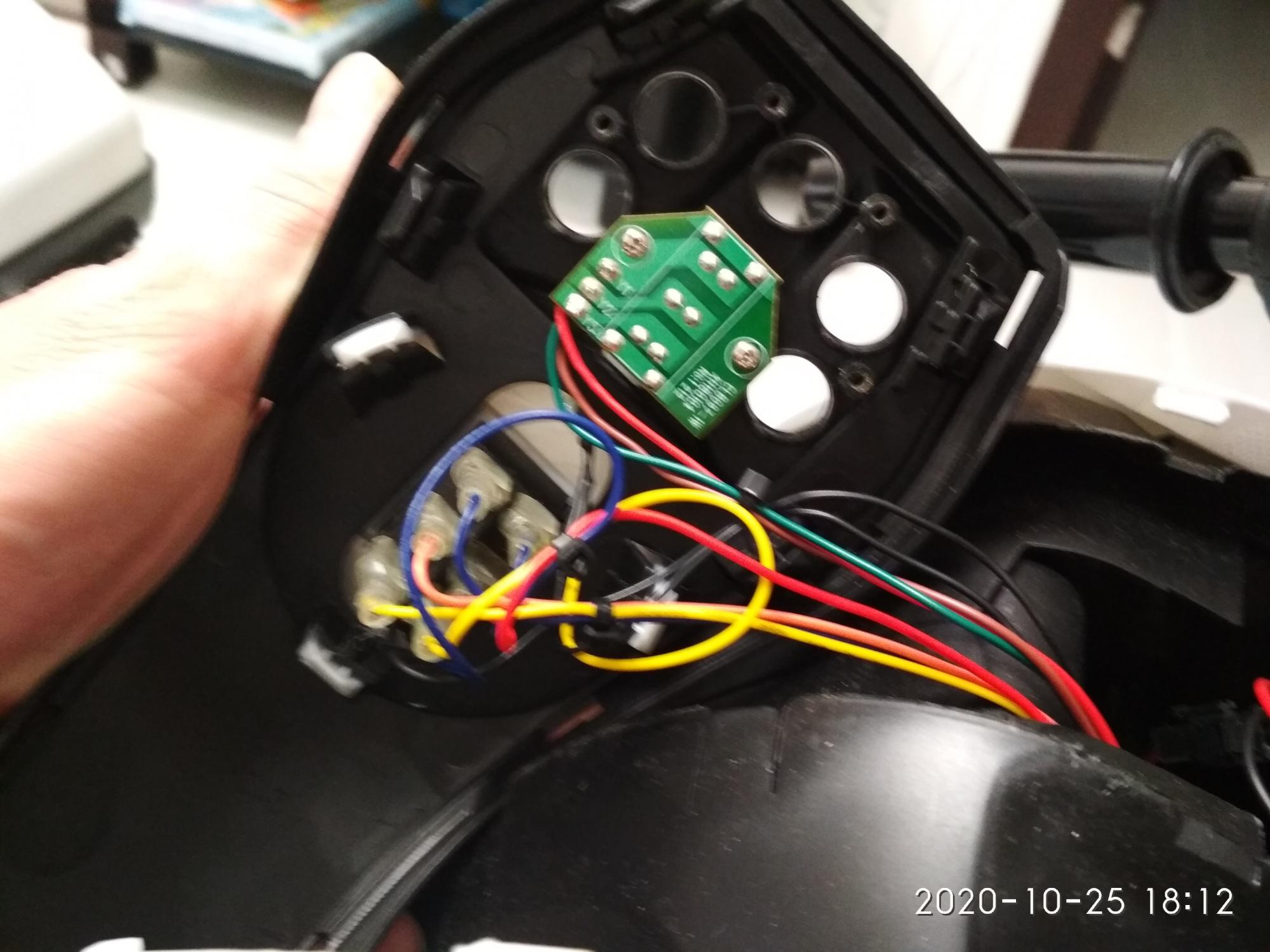

mao71

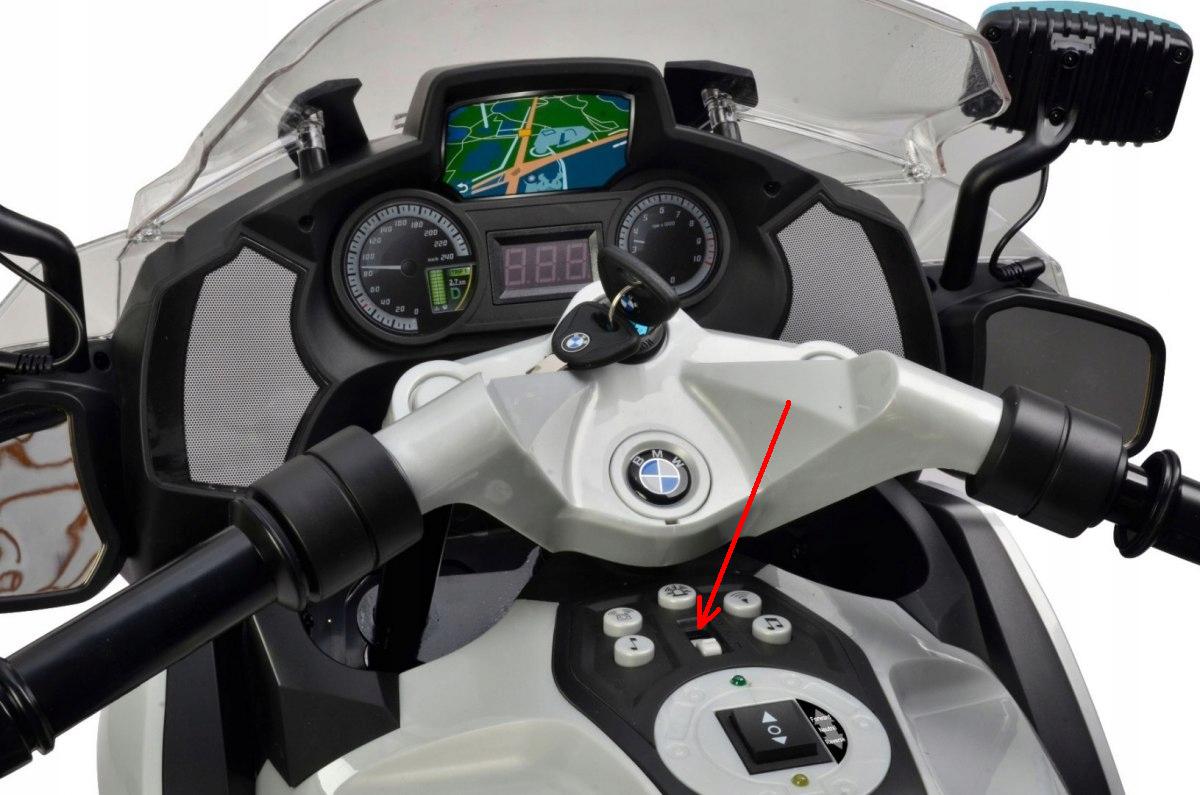

Здравствуйте уважаемые.
Еще раз обращаюсь за помощью.
Наконец подразобрал электромотоцикл Chi Lok Bo BMW R 1200 6v.
Опять предистория: В какой то момент при включении замка зажигания из селектора скоростей пошел дым... после этого пропала музыка, звуки. Сам мотоцикл ездит (проблем нет).
Выкладываю фотки того что сгорело, (плата) находится на бензобаке, рядом с платой селектора скоростей. Управляющий блок (сзади) в порядке, следов горения не видно, да и как говорил мотик передвигается.
Скажите что это погорело – диоды? Можно ли их перепаять? Стоит ли? Может можно найти новую такую же плату (киньте ссылку). На Алике по коду платы ничего не нашел.
Заранее спасибо.
mao71
И еще камрады прошу совета.
У меня стоит эл.двигатель 550 6V 12 000 оборотов.
Я правильно понимаю: если я в данный редуктор поставлю двигатель 550 6V на 20 000 оборотов, мотик поедет быстрее?
А если 390 6V на 20 000 оборотов – потянет?
Alex_mac
лучше бы к 12-16 вольтам все приводить..
мощность моторов та же сама? не сильно быстрее поедет а провода могут сгореть
Юрий 48536
Цитата: mao71 от 07 Нояб. 2020 в 10:08Я правильно понимаю: если я в данный редуктор поставлю двигатель 550 6V на 20 000 оборотов, мотик поедет быстрее?
Привет,добавь  напряжение  до  9  вольт
xdforce
Цитата: mao71 от 07 Нояб. 2020 в 10:08если я в данный редуктор поставлю двигатель 550 6V на 20 000 оборотов, мотик поедет быстрее
тяга упадет. берется мотор тяговистый тыщ на 5-8 если такие найдете в природе. и добавляется напряжение где-то ну в полтора-2 максимум раза.

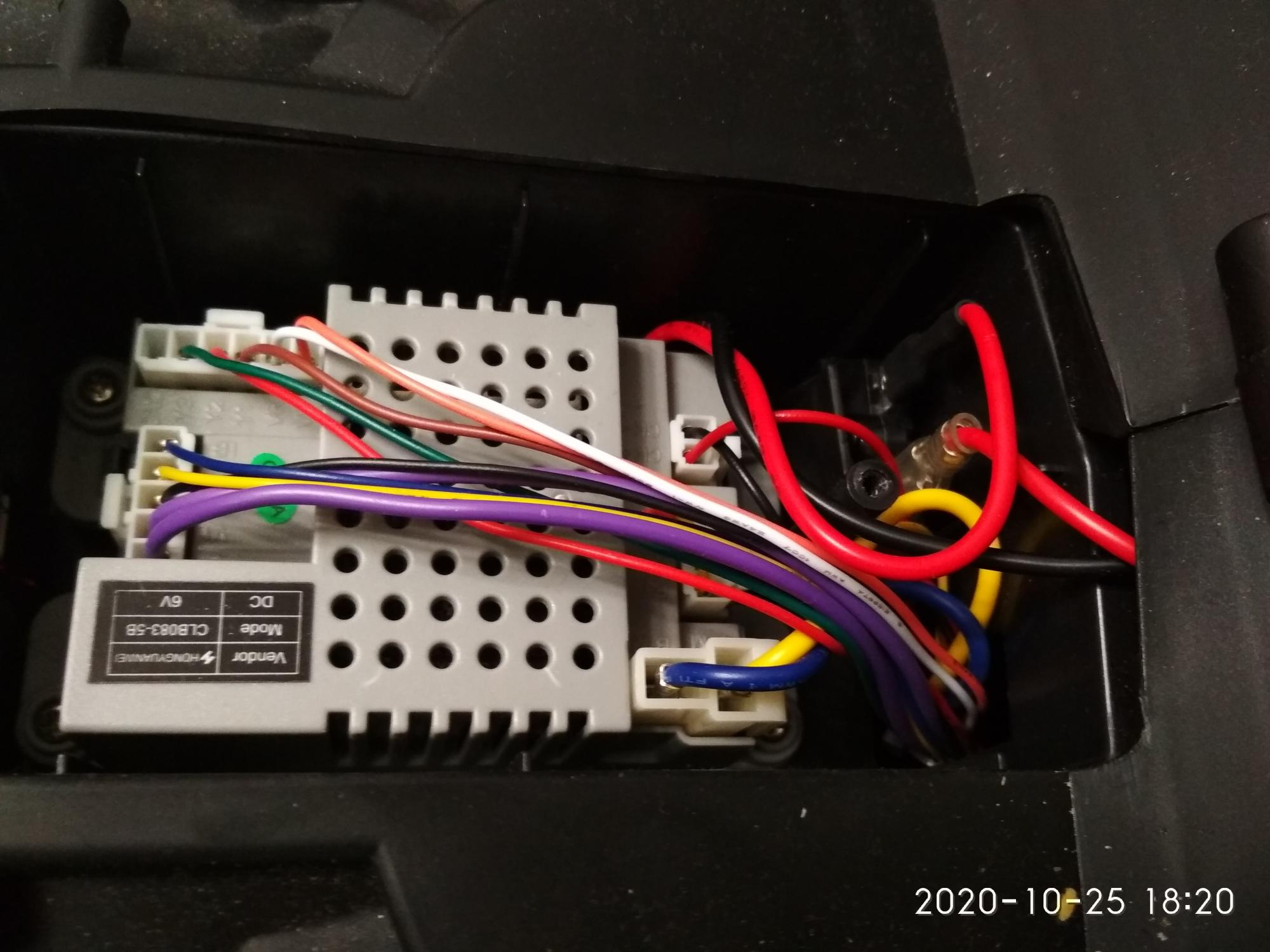

orex_
Здравствуйте.
Пытаюсь разобраться с действием( работой) детского квадрика, не все получается, прошу помочь.
Немного длинная история: сначала сгорел контроллер и переключатель (FNP). Владелец купил новые, переключатель установил самостоятельно, контроллер не получилось так как другая модель ( сгоревший YK31C, новый YKB YC Y12).
О контроллерах... Я подключил новый – не запускается, не могу найти информацию о четырех дротиках в отдельном кембрику: два черные, оранжевый и желтый. Думал,, это контакты для выбора скоростного режима, но на старом для этого режима – разъем с трема дротиками. Питался проверить наличие потенциала – безуспешно. Подскажите, за что они отвечают.
Осмотрел старый контроллер. Там сгорел один транзистор, заменил оба (на 3710). Котроллер заработал, но работает ход только в одну сторону, при переключение вперед и нейтраль без изменений ( не работают индикаторы R , N), мотор крутит в одну сторону при любом положение пререключателя . При включение движения назад (двигатель крутит в одну сторону) появляется сильная нагрузка на фишки розъёма зарядки charge ( плавится изоляция). При осмотре видно что здесь используется питание для главного света, звукового сигнала и световых индикаторов RN. Отключил розъём зарядки charge, переключил галетник в режим задний ход краткого в цепи нету. Может у кого-то есть схема контактов такого переключателя: движения вперед / нейтраль / движение назад. Поделитесь пожалуйста.

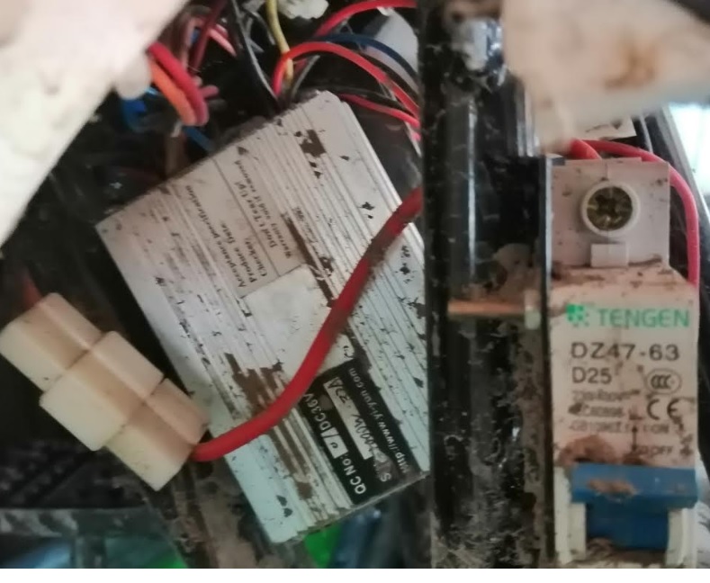

Anatoly2020
всем привет! не буду плодить новую тему, квадроцикл mytoy atv 1000w 36V
есть ограничитель скорости(3 положения), есть реверс.
летом починил таки переключатель (вперед-нейтраль-реверс) ..собрал с горем пополам :facepalm: но через 2 недели опять что-то произошло, как сын сказал - пппыыышшш и дым пошел....бросил я это дело... но к сезону
хочу починить. сфоткал сам контроллер (фото приложу) но есть вопросы:
1. как проверить что проблема все таки в контроллере
2. какой контроллер
подойдет ? тут в часто в сообщениях фигурирует YK31C, но 1000W не находил.
подойдет 800W ? и поддерживает ли он функцию ограничения скорости ? (3 положения)
С уважением, Анатолий!

Отсоедини силовые провода идущие от контроллера к переключателю, подключи к ним вольтметр, включи зажигание, при повороте ручки газа должно меняться напряжение.

Привет Анатолий  ,проводка  где  то  замыкает вот и горит  контроллер.  На  сайте  ктитайском бери  такой же но вначале проверь   мотор  ..подключи его напрямую к акумулятору он должен вращаться! На  контроллёре есть два провода  синий  и красный  -это всегда  включение  ,идёт к замку ..фишка 3 пин или 4 пин  идёт к ручке газа ..один провод  с этой  ветки жёлтый  идёт на индикатор зарядки..на ручке газа ..все  остальные провода  красные и черные -это 36 вольт  они идут на свет на сигнал на зарядку  идет подписанный ..

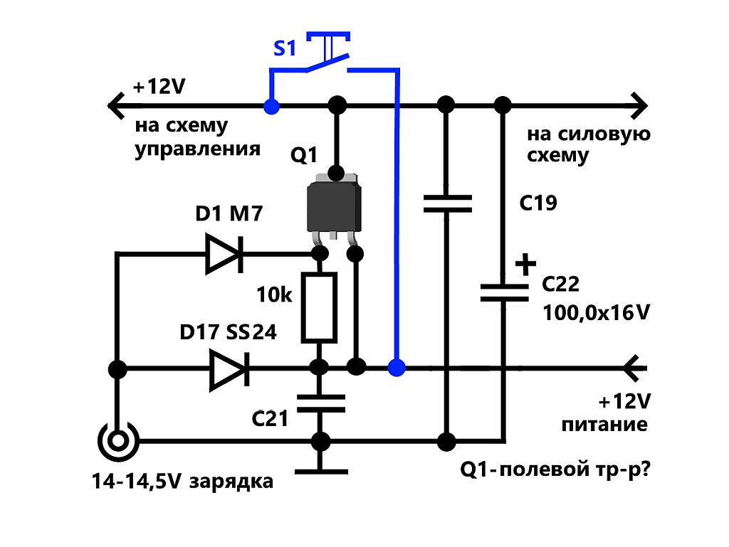

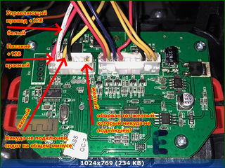

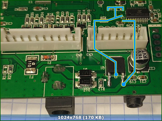

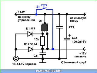

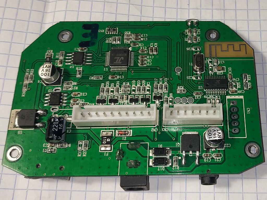

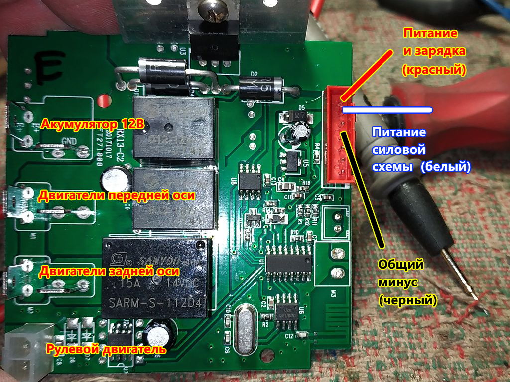

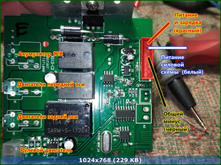

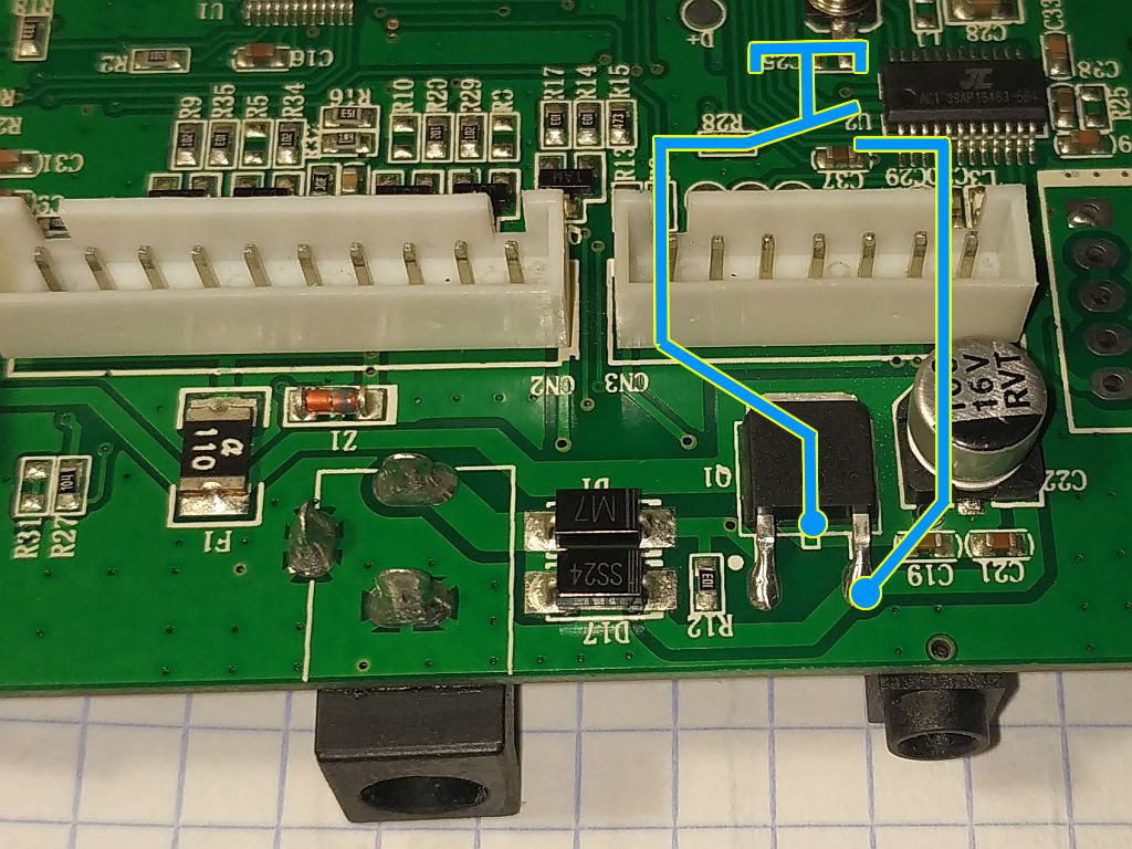

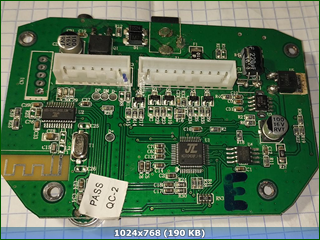

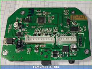

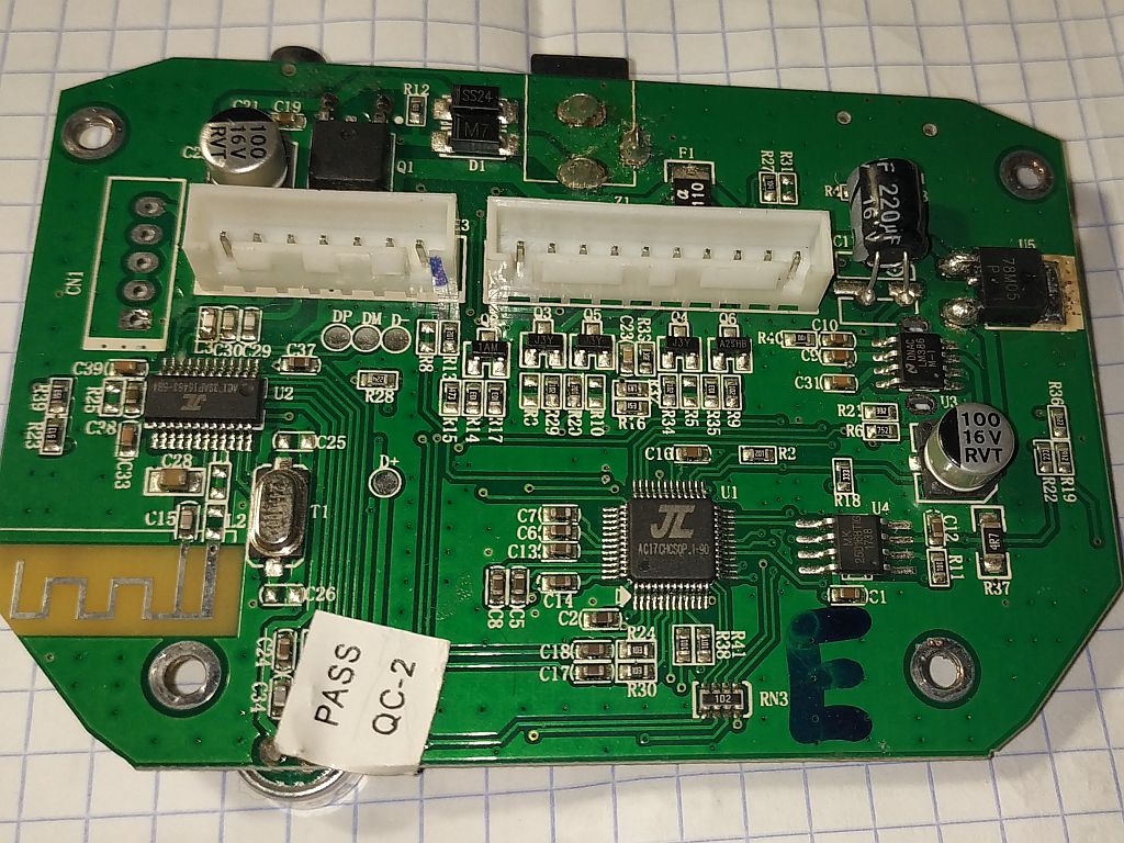

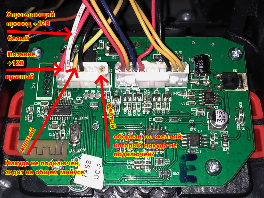

attach
Здравствуйте.
Помогите решить, как оказалось, неподъемную для меня проблему.
Машинка Bamby с приводом на две оси и дистанционным управлением перестала включаться.
Все электромеханические элементы - двигатели, кнопки - исправны.
При осмотре найден желтый провод, идущий из платы запуска и никуда не подсоединенный. Внимательно осмотрев разъемы платы запуска нашел оборванный контакт на том же разъеме, откуда этот желтый провод выходил. Восстановление соединения ни к чему не привело.
Нашел на плате запуска какую-то фиговину без обозначения, похожую на транзистор. На эту штуку сходились напряжения от аккумулятора и зарядного устройства. Зарядное напряжение на аккумулятор проходило, а вот от аккумулятора на схему - нет.
Тыкая щупами тестера, я случайно кратковременно замкнул вывод соединенный с основным питанием и средний вывод неизвестного мне элемента. Релюшка щелкнула и машинка включилась.
Если машину выключить предназначенной для включения/выключения кнопкой и почти сразу же попытаться ее включить той же кнопкой, это удавалось. Если оставить машинку выключенной на несколько секунд, она опять не включалась. Замыканием упомянутых выше выводов можно было включить машинку снова. Или поймать какое-то состояние, при котором включение происходило с помощью штатной кнопки.
Почему включение не происходит предназначенной для этого кнопкой. Чем управляется фиговина, похожая на транзистор, я так и не определил. Может кто сталкивался и может помочь? Или городить колхоз с дополнительной кнопкой?
