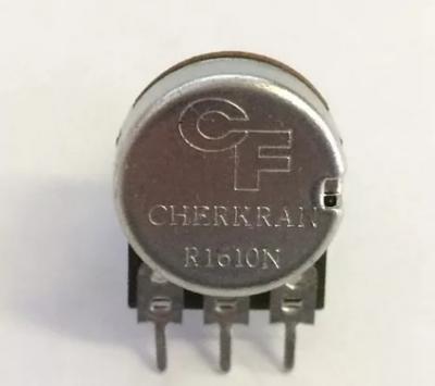

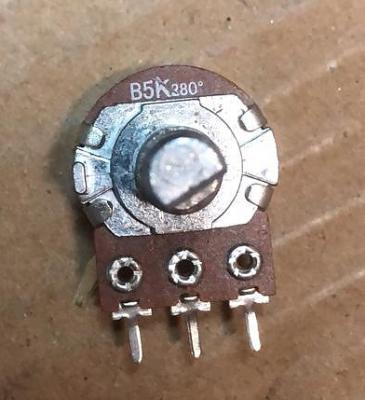

Спасибо большое за подсказку. Действительно, так и есть, с нагрузкой дерганий нет.
К стати, переменные резисторы 16K1 F 5K  покупал по 30 рублей, подходящие по номиналу. 5 кОм, угол поворота 270 градусов.
В магазине запчастей для детских электромобилей продаются b5k, продается как запччасть, стоимость одного 600 рублей.

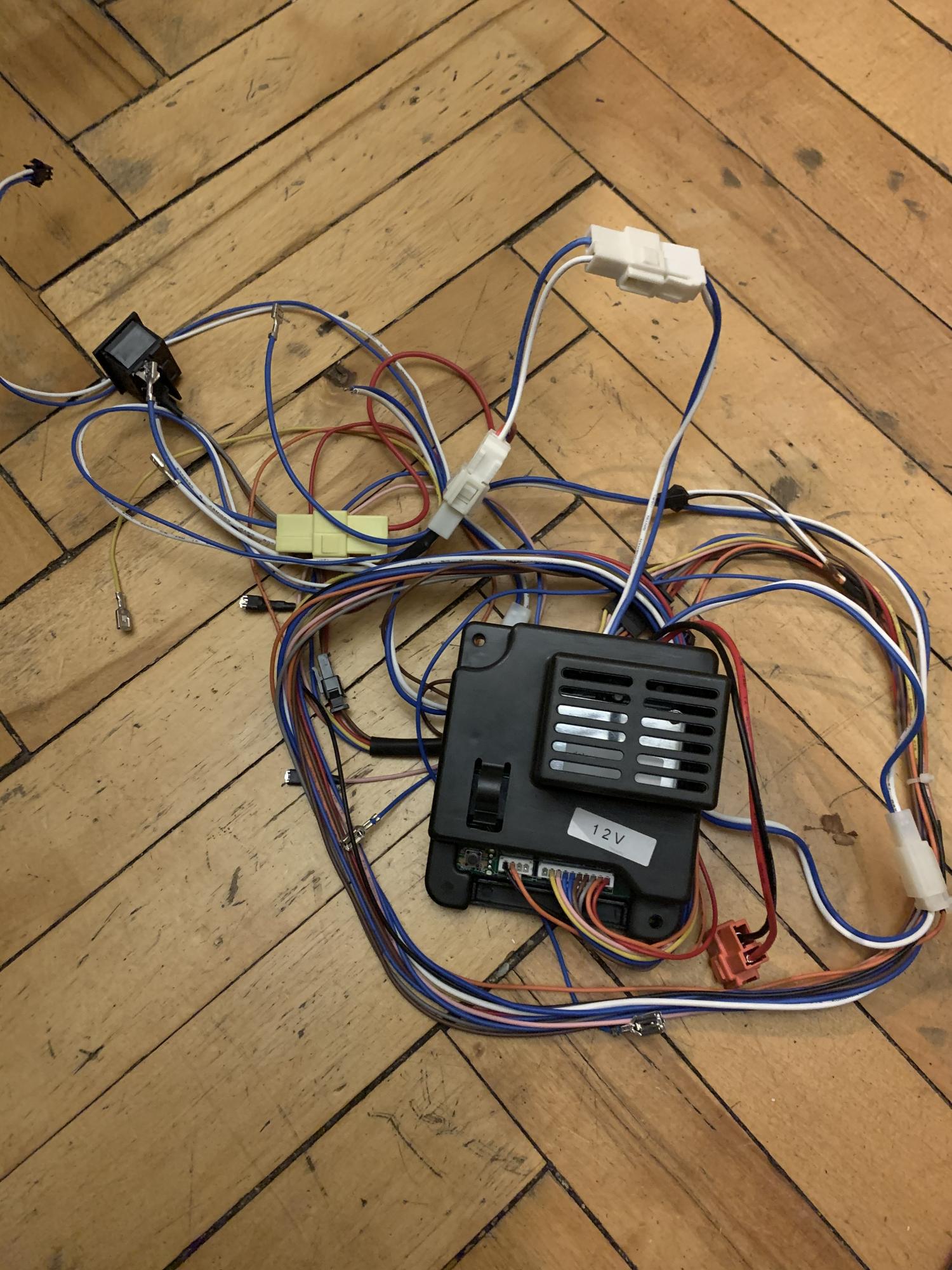

Добрый вечер, подскажите советом. .
Имеем peg perego gaucho superpower (та что ещё с тормозами, я так понимаю старая версия.)
Зиму простояла под навесом , вероятность что влага куда то пробралась существует. Снег подтаял, решил сыну достать покатася. Подключил новые аккумы (полностью заряженные показывало 29 вольт) и все ничего не произошло))))) при нажатии на педаль как это делалось обычно н каких признаков жизни. Подскажите в какую сторону копать, с чего начать диагностику, как проверить плату. Из того что успел сделать-прозвонил кабель питания от платы до аккумом-звониться.
Буду очень признателен, с паяльник если что дружу.
P.S. при подключении аккума было слышно незаметное посчнлкивание в районе торпедо.

Начни с контактов педали, затем переключатель задняя/передняя, и так по всем разъёмам, разъёмы нужно рассоединять, брызгать жидкостью для удаления окиси, её можно купить в автомагазине или в магазине радиодеталей. Только ревизию нужно делать ВСЕХ контактов. На некоторых моделях с тормозной педалью, встречал концевички на рычажках суппортов, они так же могут дать запрет на включение контроллера.

На панели есть светодиоды, они загораются? От этого будет зависеть дальнейшая диагностика
Kupertin
[user]Дмитрий_ЕКБ[/user],
Нет не загорается. Если я не ошибаюсь, ранее они загорались после первого нажатия на педаль. После второго нажатия машинка ехала.
Но сын услышал слабое частое щёлканье(очень слабое) в районе торпедо.
То что на новом аккуме было 29 вольт не могло как то повлиять?
Дмитрий_ЕКБ
Цитата: Kupertin от 01 Март 2021 в 10:16Нет не загорается. Если я не ошибаюсь, ранее они загорались после первого нажатия на педаль. После второго нажатия машинка ехала.
зеленая загоралась при подаче питания, красная при пониженном уровне заряда, если мигали поочередно, то проблема с тормозами.
Добавлено 01 Март 2021 в 10:44
Цитата: Kupertin от 01 Март 2021 в 10:16Но сын услышал слабое частое щёлканье(очень слабое) в районе торпедо.
надо разбирать и смотреть, но там реле обычно не ставится, все реле на плате управления.
Дмитрий_ЕКБ
Цитата: Kupertin от 01 Март 2021 в 10:16После второго нажатия машинка ехала.
можно разобрать узел управления скоростью, там переменный и силовой выключатель питания, вот его можно замкнуть для исключения из цепи и посмотреть результат.
Узел регулировки скорости расположен в отсеке с моторами, к нему приходит трос от педали газа.
В плата управления машиной залита компауном, его надо греть и счищать аккуратно, но схем нет, ремонт только по интуиции.
