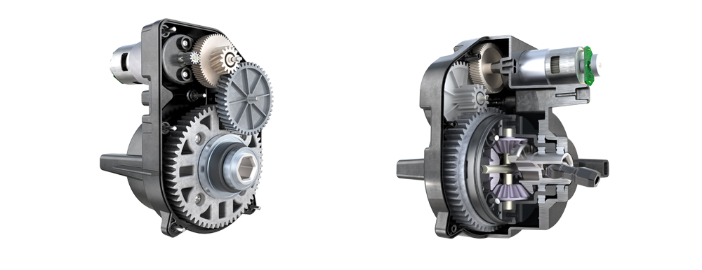

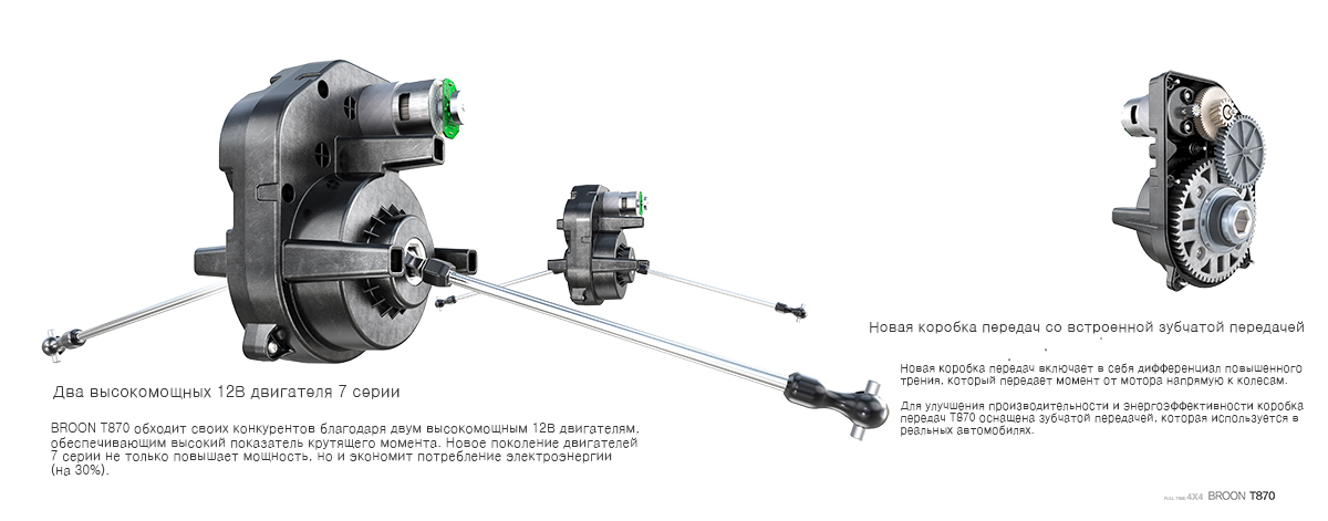

Вот нашел технику мечты. Полный привод на дифференциалах. Час почти мучал поисковик и на корейский сайт производителя заходил в надежде найти в продаже отдельно эти узлы...
может у кого то получится найти в продаже запчасти такие?
это южнокорейские детские машинки
http://henes-cars.ru/%D0%BA%D0%B0%D1%82%D0%B0%D0%BB%D0%BE%D0%B3/broon-t870-orange-detail.html
единственное что не нравится пластмассовые части подвески.
Хочу в скором будущем сделать полный привод и по возможности легкую конструкцию а тут такое попалось прям как доктор прописал, жаль купить нельзя.

[user]Александр CRV[/user],  Не мучайтесь! Дорого это всё и эксклюзивно. Мотор - гуано и пластиковые шестерни унылое Г. Сделайте на зубчатой ременной передаче от бетономешалки редуктор. Дешевле- даром. Либо готовый мост с диффом за 15000 руб.
Моё видение привода для детской и не очень машинки:  Малогабаритный эффективный мотор, например,  PMSM, далее, первая ступень (неподрессоренная) - ременная зубчатая передача; вторая - цепная, подрессорненная. Два двигателя, по одному на каждое заднее колесо. Электродифф и два умных контроллера.

[user]FUNTICK[/user], я моторредукторы решил заказать поскольку врятли ктото сможет представить двухуровневую редукцию на передних колесах. Да и одноуровневая с большой звездой очень плохо представляю.  Думал 4 штучки повтыкать в колеса да и посадить как то на раму. Но цена конечно запредельная. За эту цену можно купить вот как раз эту машинку корейскую.

пластик гуано, карданчики модельные и сплавятся при длинных маршах, моторчики максимум 65вт. не вариант вообще все что более 50кг только металл/ремни/звёзды

А вот что за конструкция полного привода на той машинке я бы посмотрел. Вообще можно сделать от одного до 4х моторов. Я Бы лучше поставил один мотор, карданчики и механические блокировки. Но не уверен что смогу столько механики сделать и не плеваться на результат.
Piramidon
Цитироватьчто за конструкция полного привода на той машинке я бы посмотрел
Четыре редуктора на каждое колесо без карданчиков.

Если та машинка на китайских пластмассовых редукторах, то даже смотреть не буду.
