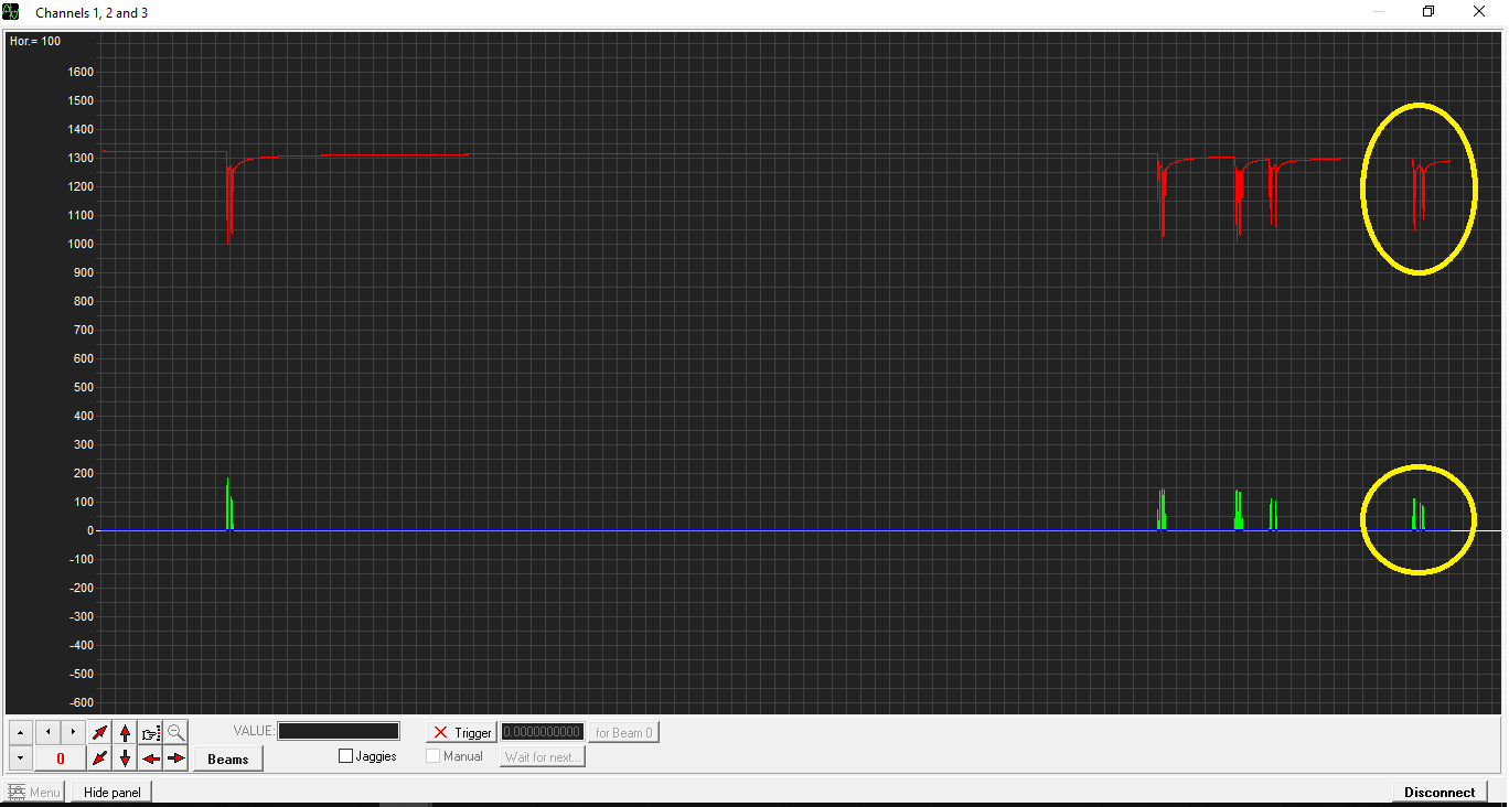

Размещаю подробные логи разряда 2 шт. запараллеленых 12В 60 Ач (500 EN) аккумуляторов Exclusive местного производства работающих на сварку свинцовых межэлементных соединителей графитовым электродом:
К минусовому полюсу подобной сборки подключен шунт 200А 75 мВ. На сборку установлен простой двухканальный логгер+НС12, подключил канал измерения тока, делитель 1к+1к, выбран период передачи данных 500 милисекунд. После полного заряда этих аккумуляторов устройством Версия5, всего проведено сварок 9 шт соединителей (4 шт. вчера и 5 шт. сегодня), после сварки последнего соединителя прошло по картинке порядка/примерно  15-20 минут, хотел было поставить эту сборку на промежуточный заряд Версия5, но пока решил поскринить график в Oscilloscope 1.5 в различных масштабах ( иначе этот график уйдет вправо влево/исчезнет из экрана), за это время вижу что НРЦ поднялось до 13,76В 12,76В. Появились сомнения, по последним просадкам напряжения под такой нагрузкой, видно, что напряжение не проваливается ниже 11В, а вчера, когда делал последнюю за вчера, четвертую сварку, напряжение просаживалось немного ниже, чем 10,8В, возник вопрос, я полагаю, что на данном этапе снизилось внутреннее сопротивление, а если поставить на заряд, то оно немного повысится за счет частичного перезаряда ( а сейчас электроды в работе и внутреннее сопротивление оптимальное, хотя, может быть запаса по емкости уже мало осталось, есть опасность мгновенного переразряда ), что лучше сделать, что бы не убить аккумуляторы?
Если номинальная емкость подобной сборки 120А, то при токах  в "тычках" 300-350А, пиковый ток разряда в сессиях "тычков" приблизительно 3С!
Еще осталось сварить 15 соединителей.
От греха подальше, поставлю сборку на промежуточный заряд Версия5.
Появилось мнение, что накачка кислоты в активную массу устройством Версия5 сберегает электроды от механических искривлений/повреждений при подобного рода разрядах, но при этом разряды необходимо проводить с оглядкой, разряжать не до конца, в условиях такого разряда надеяться на "подвоз" патронов рискованно-можно повредить электроды и АМ, надо брать необходимую кислоту прямо из концентрата, создаваемого устройством Версия5. Поэтому, наверное, поставлю таки на промежуточный заряд.
я вам в личку подробно ответил  :hello:
считаю что надо не 2шт а три поставить (или 4)
ЦитироватьПоявились сомнения, по последним просадкам напряжения под такой нагрузкой, видно, что напряжение не проваливается ниже 11В, а вчера, когда делал последнюю за вчера, четвертую сварку, напряжение просаживалось немного ниже, чем 10,8В
не надо просаживать ниже 10.8в, вообще чем меньше просадка тем лучше, при глубоком "просаживании" есть вероятность "опрокидывания"(силовой переполюсовки) одной из банок. Лучше не рисковать...
Цитироватьчто лучше сделать, что бы не убить аккумуляторы?
в личку ответил  :hello:
ЦитироватьПоявилось мнение, что накачка кислоты в активную массу устройством Версия5 сберегает электроды от механических искривлений/повреждений при подобного рода разрядах, но при этом разряды необходимо проводить с оглядкой, разряжать не до конца
всё верно говорите.
Дм.
Цитата: Серик от 08 Янв. 2019 в 13:07за это время вижу что [b-b]НРЦ поднялось до 13,76В[/b-b].
Ничего не путаете? С таким НРЦ неудивительно, что
Цитата: Серик от 08 Янв. 2019 в 13:07я полагаю, что на данном этапе [b-b]снизилось внутреннее сопротивление[/b-b], а если поставить на заряд, то оно немного повысится за счет частичного перезаряда
Цитата: Серик от 08 Янв. 2019 в 13:07я полагаю, что на данном этапе снизилось внутреннее сопротивление, а если поставить на заряд, то оно [b-b]немного повысится за счет частичного перезаряда[/b-b]
Откуда перезаряд, если заряжаете "волшебным" устройством, которое якобы не допускает этого?
Цитата: Серик от 08 Янв. 2019 в 13:07что лучше сделать, что бы не убить аккумуляторы?
Проверить плотность электролита заряженных батарей.
Цитата: Серик от 08 Янв. 2019 в 13:07Если номинальная емкость подобной сборки 120А, то при токах  в "тычках" 300-350А, пиковый ток разряда в сессиях "тычков" приблизительно 3С!
Для стартерных батарей обычные эксплуатационные токи.
Цитата: Серик от 08 Янв. 2019 в 13:07Появилось мнение, что накачка кислоты в активную массу устройством Версия5 сберегает электроды от механических искривлений/повреждений при подобного рода разрядах, но при этом разряды необходимо проводить с оглядкой, разряжать не до конца, в условиях такого разряда надеяться на "подвоз" патронов рискованно-можно повредить электроды и АМ, надо брать необходимую кислоту прямо из концентрата, создаваемого устройством Версия5.
Мнение-то чьё?
1. При любом заряде любой АКБ в порах АМ образуется серная кислота.
2. Нет у Вас при такой "стартерной" эксплуатации никакого "разряда до конца".
3. Коробление электродных пластин происходит "благодаря" величине разрядного тока, а не наличию/отсутствию кислоты. Паузы делайте побольше между подходами сварки - также как при прокрутке стартера советуют.
Серик
#845
Приветствую Всех Форумчан!
Здравствуйте, Уважаемый Дм.!
Следует читать как 12,76В!, опечатка! Позже исправлю!
Благодарю за замечание!
Также еще сделал логи, там то же самое, но токи 600А!
Позже размещу.
Зеленый график-ток сварки, цифра 50 на вертикальной шкале слева соответствует (приблизительно) падению 100 мВ на 75 мВ 200А шунте. Тогда, цифра 100 на вертикальной шкале слева будет соответствовать (приблизительно) падению 200 мВ на 75 мВ 200А шунте, что будет означать 200 мВ/75 мВ=2,67. Соответственно, 200*2,67=530А!
В этот раз напряжение конечно проседало сильнее, до 10,4В!
Запишу сварку еще одного соединения, с интервалом логгера 0,2 секунды, подробно, размещу.
ЦитироватьОткуда перезаряд, если заряжаете "волшебным" устройством, которое якобы не допускает этого?
Любое устройство ведет заряд (завершение заряда, полный заряд) на грани перезаряда, более или менее, перезаряд-для меня возможный перезаряд какой-то части, например, 99 частей заряжено, а 1 часть еще не заряжена, какова стоимость заряда этой 1 еще недозаряженной части?  Считаю, что лучше небольшой недозаряд, чем перезаряд. Достаточно, раз в месяц (а то и раз в полгода) делать более или менее полный заряд (например, 95%, а лучше 95-100%), а в остальное время допускаю неполный заряд (например,90%). Все это достаточно условно.
ЦитироватьПроверить плотность электролита заряженных батарей.
Перед разрядом 1,275, при НРЦ 13,04В.
ЦитироватьДля стартерных батарей обычные эксплуатационные токи.
Могу согласиться, но при этом аккумулятор должен быть неплохим, все таки беспокойство за аккумуляторы берет вверх, возникают вопросы. Спасибо всем за внимание и советы!
ЦитироватьМнение-то чьё?
Это моя собственная фантазия!
Цитировать3. Коробление электродных пластин происходит "благодаря" величине разрядного тока, а не наличию/отсутствию кислоты.
Этого боялся больше всего-поэтому задавал вопросы.
ЦитироватьЗапишу сварку еще одного соединения, с интервалом логгера 0,2 секунды, подробно, размещу.
Восстановление НРЦ через 13 минут после снятия кратковременной нагрузки:
Цитироватьразряжать не до конца,
Цитировать2. Нет у Вас при такой "стартерной" эксплуатации никакого "разряда до конца".
Это понятно, наверное, я имел в виду "стартерную емкость", разряжать не до конца даже доступную "стартерную емкость"!
Благодарю за Внимание!
Вопрос по поводу "мгновенной"  разрядной кривой ("мгновенная" разрядная кривая-мои фантазии, прошу прощения), напряжение, которое может быть замерено на полюсах аккумулятора, насколько "мгновенно/синхронно" отображает процессы происходящие в "микрореакторах" АМ ( ведь на замерах/контроле поведения напряжения в процессе заряда строятся всякие продвинутые адаптивные ЗУ)?
Все таки для своего аккумулятора нежелательно снижение разрядной кривой, пусть даже "мгновенной" ниже 1,84*6=11,04В, если это так, то позволяет ли это говорить что в "микрореакторах" АМ осталась кислота? Если кислота/реагенты "мгновенно" исчерпаны, то что дальше будет происходить в АМ, если нагрузка не снимается?
13.01.2019. Забыл добавить, на этих 12В 60Ач аккумуляторах написано: EN 500A.
