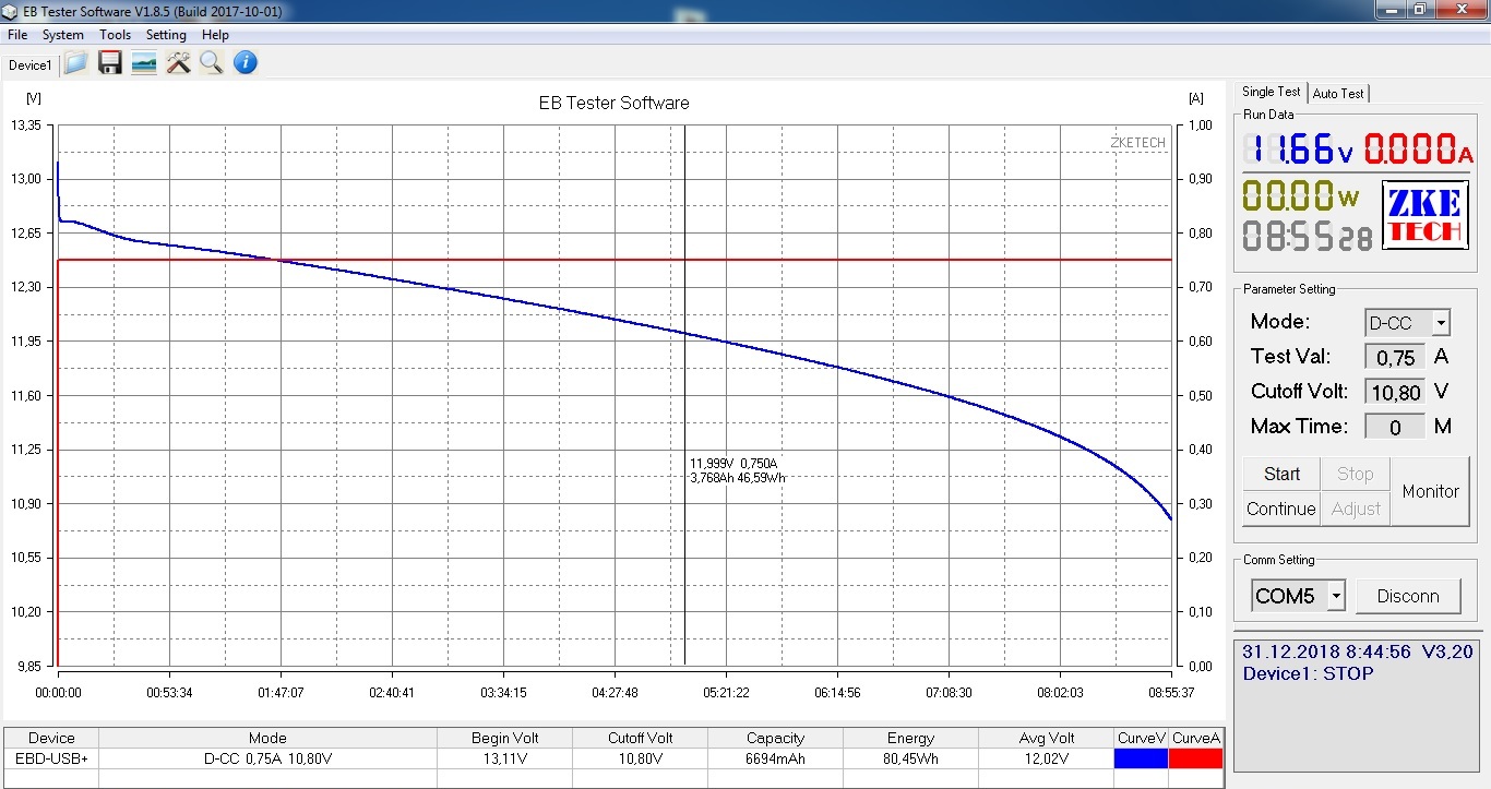

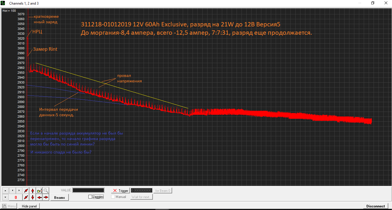

[user]UriBas[/user], А здесь тоже слабые банки?
UriBas
Цитата: ivinn от 01 Янв. 2019 в 13:50Но раньше, я лично, сталкивался с таким провалами только в конце разряда и на изрядно по ношеных АКБ А это на нульсовом  акб .  :-(
Резкое падение вначале и потом горб - показывают, что банка потеряла емкость и возросло вн. сопр. .
поэтому для нее даже 0,1С от паспорта уже много.  После горба идет быстрое падение напр - кривая пошла круче чем у здоровых.. типичная картина когда разрядный ток для аккума слишком большой..  ну а после подхватывают эстафету здоровые банки, вот и получается впадина.   Кстати, в таких случаях разряжать до 10,8 нельзя.. потому что банка уходит в глубокий разряд с вытекающими.
UriBas
Цитата: Vova_n от 01 Янв. 2019 в 13:54[user]UriBas[/user], А здесь тоже слабые банки?
Почти наверняка..  чтобы банки ровно отдавали - редкий случай даже для нового.. но вполне допускаю, что может быть и нет отстающих банок, а просто либо дан слишком большой ток разряда, либо АКБ уже частично потерял емкость из за сульфатации, поэтому горбы вначале, а где -то посередине начинает восстановливатся вн. сопр.  Наверное и температура может оказывать влияние.

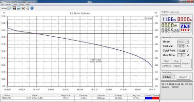

ivinn
[user]UriBas[/user],  видно что-то было, было, но прошло (с акб).
вот второй разрядный график этого же акб. "впадина" пропала.  буду разряжать до 10,80 В.
UriBas
#814
Цитата: ivinn от 01 Янв. 2019 в 15:32[user]UriBas[/user],  видно что-то было, было, но прошло (с акб).
Ну и слава Богу, значит была легкая сульфатация, которая после первого же КТЦ пропала.. наверное АКБ постоял без дела, да еще и  на холоде..  конечно хорошо бы еще знать температуру АКБ, как она там меняется.
Наверное,из этих трех, на этот АКБ обратить внимание.. не давать ему застаиваться, поставить на "вечные" качели и пусть идет себе идет по тихоньку добивка - раскачка.. чтобы слабая банка могла подтянуться" и не было бы таких провалов.

[user]UriBas[/user], Не буду комментировать глубоко лезть, просто скажу, что банки так не отваливаются и тому подтверждение графики на которых действительно есть слабые банки имеют совершенно иной вид и тут в теме они есть.

UriBas
Цитата: Vova_n от 01 Янв. 2019 в 16:17[user]UriBas[/user], Не буду комментировать глубоко лезть, просто скажу, что банки так не отваливаются и тому подтверждение графики на которых действительно есть слабые банки имеют совершенно иной вид и тут в теме они есть.
Ну да, есть когда банка значительно теряет емкость и  резко отваливается, тогда кривая проваливается резче и глубже.. а есть когда у банки просто увеличено вн. сопр. (из за сульфатации), и емкость потеряна не значительно,  порог напряжения  у такой банки сдвигается вниз.. вот и получается прогиб, конечно могут быть и другие варианты, не спорю..
xeus
Терминами "потеря" "провал" "Резче" "Глубже" вы только описываете происходящее.
Лучше предположить чем вызвано изначальное перенапряжение электрода.
Vova_n
Цитата: xeus от 01 Янв. 2019 в 17:13чем вызвано изначальное перенапряжение электрода
Уже ближе к теме, теперь остаётся разобрать с чем это напрямую связано и ещё мелочь станется, разобраться в его особенностях, свойствах и зависимостях при формировании оного.
Цитата: UriBas от 01 Янв. 2019 в 17:06Ну да, есть когда банка значительно теряет емкость и  резко отваливается, тогда кривая проваливается резче и глубже..
Сие происходит в первые 5ть минут начала разряда, далее каждая банка выходит на своё "плато" и равномерно стравливает потенциал пока есть, что стравливать, далее крутое пике с ускорением спада напряжения.
Остальные явления с изменением скоростей связанны со структурой АМ и это не ограничивается сульфатацией.

UriBas
Цитата: xeus от 01 Янв. 2019 в 17:13Терминами "потеря" "провал" "Резче" "Глубже" вы только описываете происходящее.  Лучше предположить чем вызвано изначальное перенапряжение электрода.
Перенапряжение вызывается увеличенным током заряда или разряда, что тут не понятно?
Главное, чтобы по графику  понять влияние зарядного/разрядного тока на ХИТ, чтобы АКБ эксплуатировался в нормальном режиме.   Это подобно водителю, который ведет машину в разных условиях.. ему главное - правильно отработать газом, тормозами  и рулем, а не думать в этот момент, чем это вызвано.

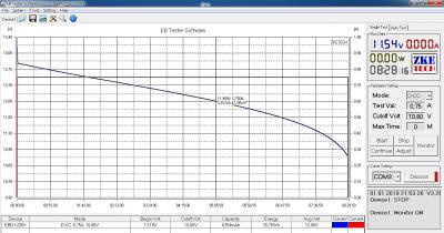

ivinn
Сделан второй разряд подопытного АКБ
провал "ушел", но и снятая/выкачанная емкость, по сравнению с первым разрядом, стала меньше.
возможно причина кроется в не до заряде. хотя акб под зарядкой стоял 12 часов и 8  в отстое.
по второму графику (КТЦ) видно, не большой, но прирост отданной ёмкости до напряжения 12,00 В.
напрашивается третий КТЦ и будем решать, что с ним делать.
у другого, такого же акб, на втором КТЦ был прирос....
Vova_n
Цитата: Серик от 01 Янв. 2019 в 18:07Немного не понял, на моем графике разряда могло бы и не быть провала, если бы не было изначального перенапряжения электродов? Жаль нету напряжений у меня на графике, но начало разряда держалось 12,6В.
Вы используете не стандартный метод разряда, по этому в чистую сравнивать графики стандартного разряда некорректно.
Термину перенапряжение есть определение оно относится к течению реакции и это касается как заряда так и разряда.
Далее если напрячься и вспомнить, что из себя представляют электроды СА и их свойства, станет понятно, от чего могут зависеть скорости течения хим реакций, а в данном случае большую роль играет структура двойного слоя образуемая АМ, от которой зависят скорости иона обмена - площадь доступная для реакций.
При заряде в зависимости от его параметров (величины тока и длительности заряда) и условий (глубины цикла, температуры) можно влиять на свойства двойного слоя электродов и как следствие на кривую разряда.
Кривая которую предоставил я для анализа снята с акб который заряжался двумя способами ИБП и импульсным ЗУ, после 1го КТЦ до 12в.
И как видите граница раздела структуры проявилась в аккурат посередине.
Если далее продолжать воздействие другим ЗУ граница смазывается и выравнивается.
Ранее я уже пытался обратить внимание участников на тот факт, что после смены ЗУ акб прибавил в ёмкости по времени 7% а в высоте по мощности в ваттах 21%, но ни кто ничего не хочет видеть и тем более связывать со способами заряда  :pardon:
Вы молодец, что обзавелись логгером, без графиков разобраться с чёрными ящиками очень сложно  :exactly: так как попросту не видишь изменений на выходе после смены воздействия  :pardon:

Цитата: ivinn от 01 Янв. 2019 в 23:23Сделан второй разряд подопытного АКБ
Налицо недозаряд.

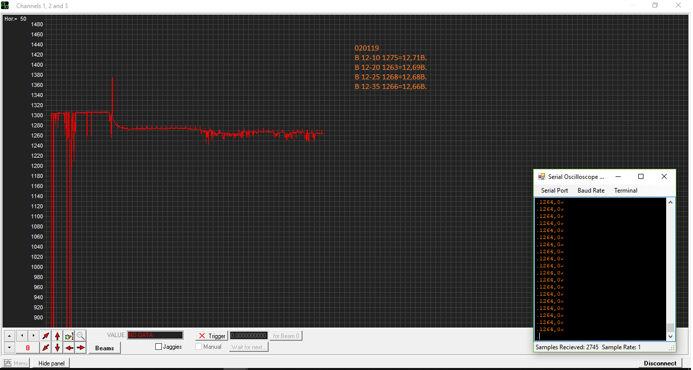

Приветствую Всех Форумчан!

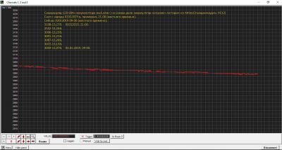

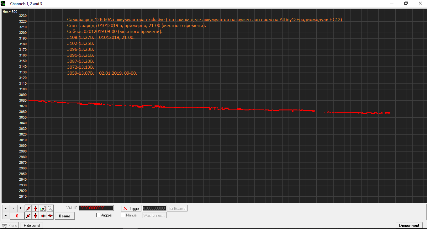

После, кмк, полного заряда 12В 60А*ч аккумулятора Exclusive :
https://electrotransport.ru/index.php?msg=1517170
аккумулятор был оставлен в покое на, примерно, 12 часов.
Саморазряд 12В 60Ач аккумулятора exclusive ( на самом деле аккумулятор нагружен логгером на Attiny13+радиомодуль НС12):
Снят с заряда 01012019 в, примерно, 21-00 (местного времени).
Сейчас 02012019 09-00 (местного времени).
3108-13,27В.    01012019, 21-00.
3102-13,25В.
3096-13,23В.
3091-13,21В.
3087-13,20В.
3072-13,13В.
3059-13,07В.    02.01.2019, 09-00.
Интервал передачи данных-1 секунда. Весь график не помещается в окно (в след. раз попробую поставить интервал передачи данных 2 секунды-может будет весь график в окне сохраняться) .

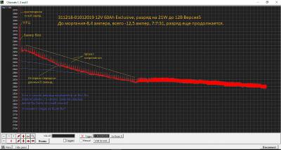

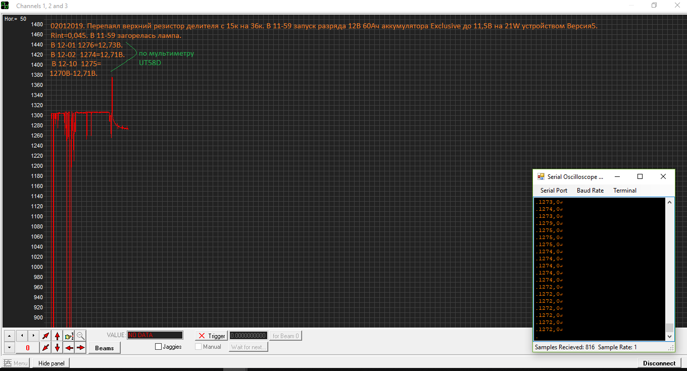

В этот раз собираюсь его разрядить поглубже, до 11,5В с выкачкой, на те же 21W.
Но сначала попробую перепаять верхний резистор делителя на замере напряжения на Логгере на Attiny13, что бы совпали цифры на вертикальной шкале слева в окне Oscilloscope 1.5 и цифры напряжения контролируемого аккумулятора. По предварительным прикидкам, надо 15 кОм перепаять на 36,12 кОм.
Получилось перепаять на 36 кОм.
Подключаю логгер к аккумулятору (интервал передачи данных-1 секунда), также подключаю к аккумулятору
Версия5 (выбрал разряд до 11,5В с последующим зарядом STD12 ^0^)+21W автолампа разряда. Включаю ЗУ. Далее замер Rint, кратковременная сессия заряда и зажигается разрядная автолампа.   Логгер дает провалы измерений или незнаю, что?
Но кое как работает:
Кое как работает:
Слишком маленький ток делителя получился (слишком высокоомный делитель получился)?
В этой теме разбирать вопросы неисправностей логгера неформат, далее в другой теме,
Самодельный логгер - делал ли кто? :
ЦитироватьПри замене верхнего резистора делителя напряжения столкнулся с нестабильностью получаемых данных в программу
И далее:
https://electrotransport.ru/index.php?msg=1517614
