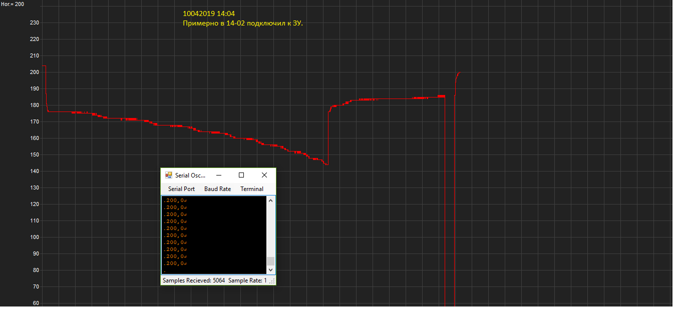

Приветствую Всех Форумчан!
Известен график классической кривой разряда свинцового аккумулятора током 0,05С с явным переломом кривой на уровне, примерно, 11,2В.
Если,  предположительно,  были потери электролита-и понижение уровня компенсировалось доливкой дистиллированной воды, какую форму приобретет график/кривая разряда при приближении к напряжению разряда 1,75В?
Спрашиваю, потому что при проведении разряда, заряженного до плотности 1235 и до напряжения 2,58В (продолжительное время), 2В аккумулятора током 0,2С при достижении напряжения разряда 1,7В не увидел перелома кривой-кривая уходила вправо с пологим уклоном вниз. Общее время разряда 2 часа. Плотность замеренная в конце разряда/после разряда 1130. Отскок напряжения в  течении примерно 20 минут после снятия нагрузки 1,98В с 1,67В.
Цифры слева=условные "кванты"
Логгер-интервал 2 секунды
При добавлении избыточного электролита напряжение конца разряда (перелом кривой) повышается, равно как и плотность в конце разряда, а емкость уменьшается (по моей версии). А при потере некоторого объема электролита компенсированного дистиллированной водой  не может ли быть зеркальной ситуации?
Какая идея ("теория") это объясняет?
Если это так, то это (форма кривой относительно уровней напряжения при разряде) могло бы быть средством диагностики баланса электролита (кислота добавлена или потеряна) относительно объема активной массы, но только для  2В аккумулятора.
Что бы разобрать этот вопрос необходимо взять три одинаковых элемента, провести КТЦ  с логгированием, убедиться что базовые кривые одинаковые, затем в один элемент добавить избыток кислоты, а в другой избыток воды, провести КТЦ (лучше несколько, для закрепления ситуации в измененных элементах) с логгированием и посмотреть результаты.
Предварительно, что бы заинтересовать/заинтриговать исследователей делаю предположение:
1.При избытке кислоты емкость уменьшается за счет недостатка активной массы (т.к. АМ пассивирована избытком кислоты, уменьшается коэффициент использования АМ с 40-45% до, например, 25-20% ), со смещением перелома кривой вверх.
2.При недостатке кислоты емкость уменьшается за счет собственно недостатка кислоты, АМ остается активной, перелом кривой смещен вниз.
3.При балансе кислоты и АМ емкость нормализована/оптимизирована, нормальная кривая.
Branimir
Спрашиваю, потому что при проведении разряда заряженного до плотности 1235 и до напряжения 2,58В (продолжительное время) 2В аккумулятора током 0,2С при достижении напряжения разряда 1,7В не увидел загиба кривой-кривая уходила вправо с пологим уклоном вниз. Общее время разряда 2 часа. Плотность замеренная в конце разряда/после разряда 1130. Отскок напряжения в  течении примерно 20 минут после снятия нагрузки 1,98В с 1,67В.
При добавлении избыточного электролита напряжение конца разряда (перелом кривой) повышается, равно как и плотность в конце разряда (по моей версии). А при потере электролита не может ли быть зеркальной ситуации?
Если это так, то это (форма кривой относительно уровней напряжения при разряде) могло быть средством диагностики баланса электролита относительно объема активной массы, но только для  2В аккумулятора.
[user]Серик[/user], Вы заряжали током 0,2С (т.е. 20% от номинала) до 2,58v - это не опечатка?  Подумалось про 0,02С...
Встречал парадокс на ряде капризных б/у банок, которые после полного заряда (хотя и очень нехотя поднимались по U до 2,45v)
имели заниженный НРЦ, и во время последующего разряда током 0,1-0,05С отдавали 65-75% емкости от номинала.
[b-b]Но самое интересное начиналось потом![/b-b]
При доразряде этих банок до 0,1v
(проводил такой эксперимент побаночно на нескольких АКБ с последующим восстановлением малыми токами),
их U очень медленно падало и в итоге они отдавали еще 30-45% номинала !!!
Такое впечатление, что их сила (емкость) сместилась значительно ниже по вольтамперной характеристике.
Наверное, это как-то связано с плотностью...
На нормальных банках (отдававших до 1,75v 80-95% емкости) такого поведения не замечал ни разу (при доразрядах до 0,1v).
Отдавали еще не более 10-15%.
Серик
#859
ЦитироватьВы заряжали током 0,2С (т.е. 20% от номинала) до 2,58v - это не опечатка?  Подумалось про 0,02С
Здравствуйте, Уважаемый Branimir!
Ток заряда не указан (0,07С, CCCV), 0,2С-ток разряда. Поправлю-поставлю запятые.
Ув. Дм. определяет/лимитирует емкость по объему кислоты (АМ по его словам в избытке, но из-за коэффициента использования АМ в 40-45% не вся может быть использована) так как АМ в конструкции аккумулятора стехиометрически больше, чем электролита, насколько я правильно понял его посты.
