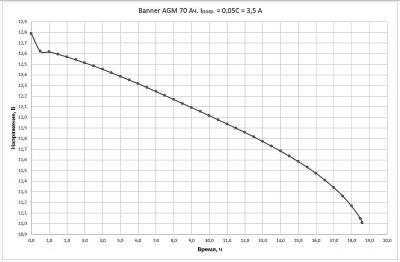

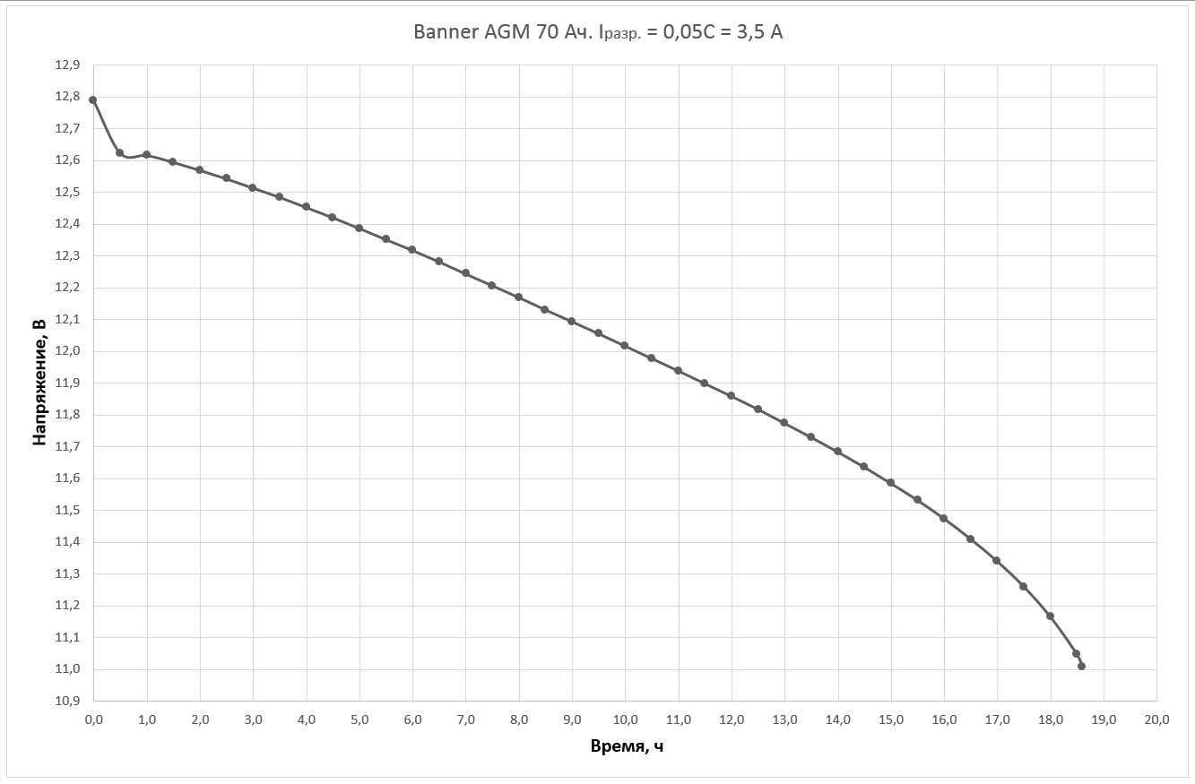

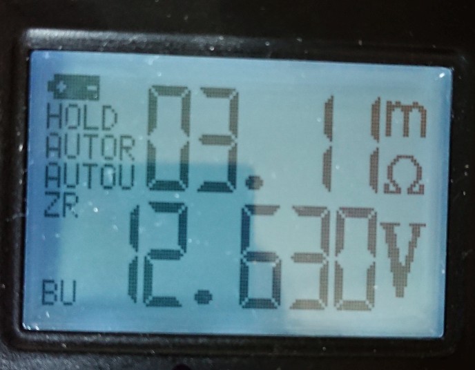

Tarashak19
Приобрёл более подходящий для себя AGM аккумулятор Banner 70 Ач. После недельного использования, в том числе моего любимого разряда холодильником на отдыхе, сделал контрольный разряд до 11 В. Внутреннее сопротивление измеренное YR 1035+ составило 3,1 мОм.
SanSanich
Цитата: Tarashak19 от 09 Авг. 2019 в 17:07сделал контрольный разряд до 11 В. Внутреннее сопротивление измеренное YR 1035+ составило 3,1 мОм.
Хотелось уточнить. График разряда и замер Rвн сделаны после полного заряда АКБ? и чем заряжали, ЗУ (каким) или в авто?

Tarashak19
#899
Цитата: SanSanich от 09 Авг. 2019 в 20:32Хотелось уточнить. График разряда и замер Rвн сделаны после полного заряда АКБ? и чем заряжали, ЗУ (каким) или в авто?
Всё измерения делал после заряда вне авто. Зарядное Вымпел 55. Заряжал (вернее подзаряжал, т. к. основной заряд он получил от авто по дороге домой) тупо CC-CV с конечным напряжением 14,4 В  до падения тока примерно до уровня 0,2 А. Без добивок, моргалок и прочего. Возник вопрос, сам пока не измерял. Каким максимальным током, полупустой или пустой АКБ подзаряжается в авто? Максимальным, какой может дать генератор? Генератор у меня 100 А.
