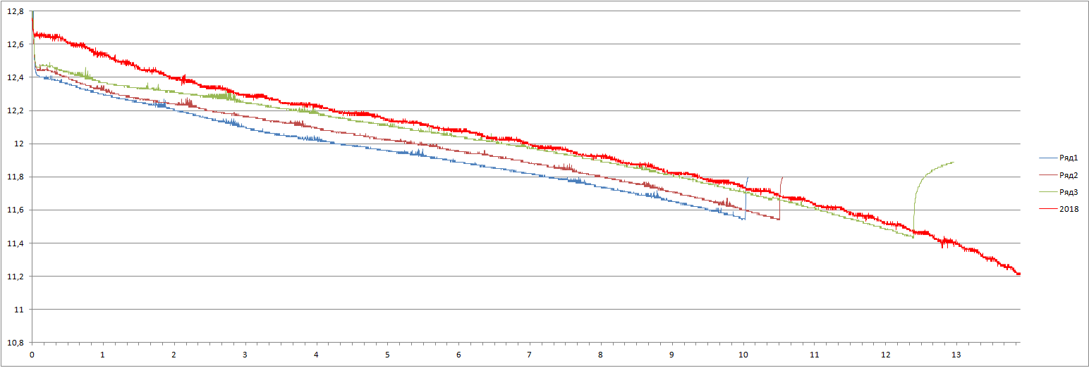

Размещу здесь картинку, если кому интересны графики разряда АКБ через год эксплуатации.
Аккумулятор Tyumen Battery Premium (Pb/Ca) 64 Ач. Автомобиль ездит довольно мало. Редкие короткие поездки с частыми запусками двигателя во время поездки. Особенно зимой.
Красный график - это разрядка двухлетнего аккумулятора год назад. Синий, бордовый и зелёный графики - это первая, вторая и третья недавние разрядки этого аккумулятора спустя год. То есть это уже трёхлетний аккумулятор.
Через 12 часов после зарядки напряжение 13,05 Вольт. Разрядка током 3 Ампера.
