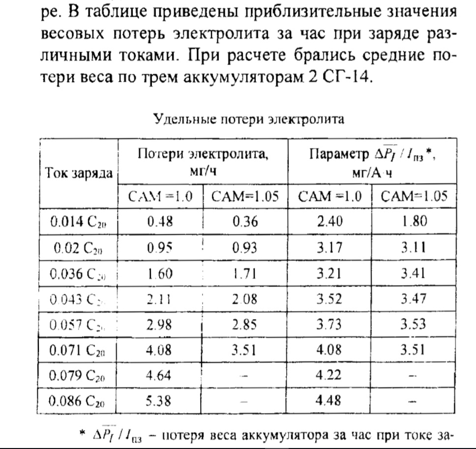

Я бы подсчитал кол-во разложившейся воды. Т.е. - необходимо знать количество Ач залитых в батарею после достижения АКБ 13,6-13,8 В. Т.к. КПД заряда на этой стадии ниже плинтуса - опустим энергию ушедшую в нужное русло, будем считать, что все Ач потрачены на электролиз.
Т.к. подсчитать точно не получится - считаем приблизительно:
Допустим, после 13,8 В Вы залили в батарею 200 Ач
=> перевели в газы ~ 200 / 3 = 67 гр воды.
Производитель AGM батарей обещает, за счет рекомбинации газов, вернуть в батарею 98,5 - 99 %  воды
=> 98,5 x 67 / 100 ≈ 66 мл воды вернули.
=> 67 - 66 = 1 мл воды пополнил нашу атмосферу кислородом, за что [user]Viktor-[/user]у спасибо.
400 000/0,88 ≈ 450 000 таких зарядов в год и [user]Viktor-[/user] обеспечит себя кислородом, даже дерево садить не придется.

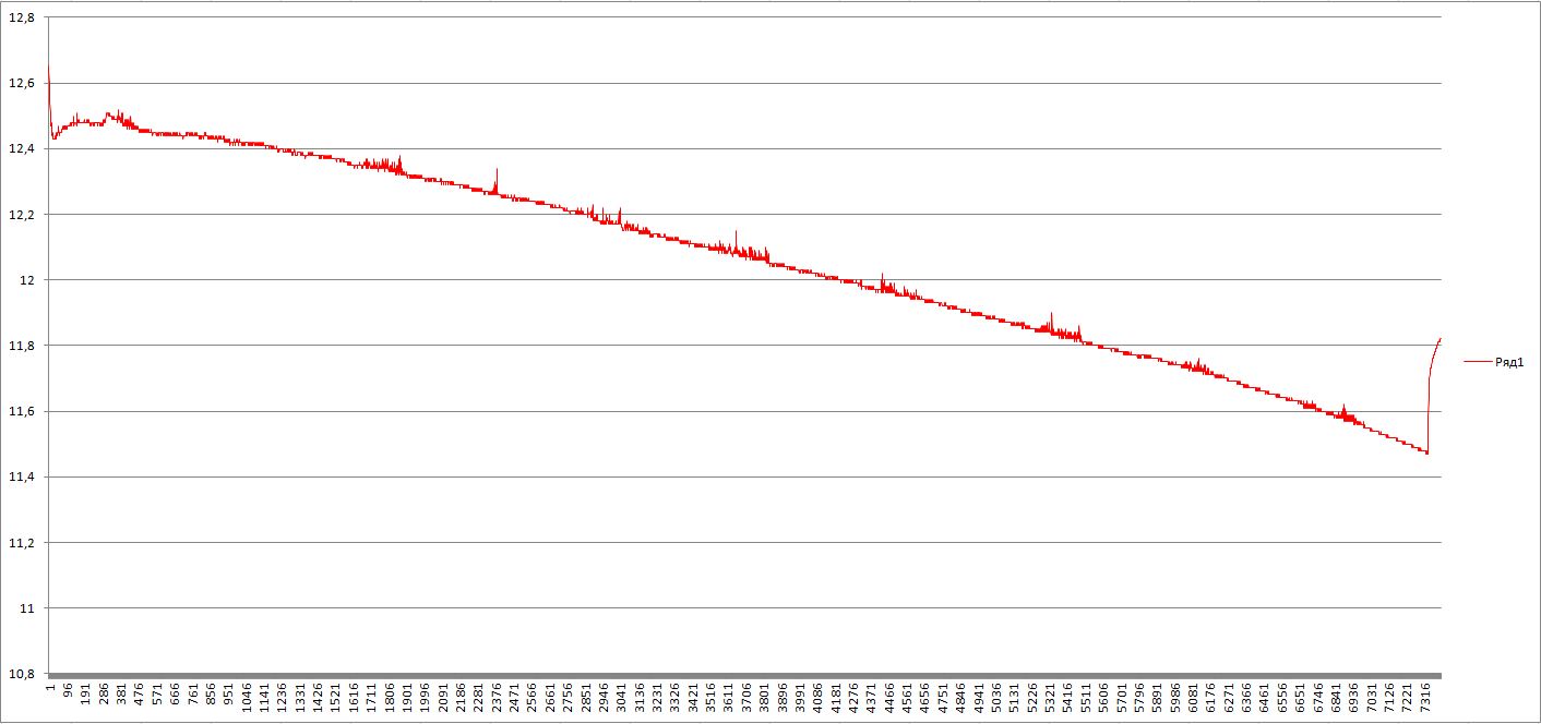

Кто может подсказать, что это за скачки напряжения во время разрядки АКБ ?
Аккумулятор Pb/Ca, 60Ач. Разряд током 3 Ампера в течение 11 часов до 11,4 Вольт.
Верхний график - весь разряд. Нижний график - укрупнённый момент самого заметного скачка, за несколько минут до прекращения разряда.
Я это не связываю с возможными ошибками стабилизации тока (отключением нагрузки), так как напряжение поднималось даже выше того, которое установилось только через несколько часов после прекращения разряда.
Cyberpapa
[user]Extreme[/user], ИМХО, это проблема измерительных приборов.
Не может батарея под завершение заряда, за секунды поднимать напряжение под 12,1 В и так же быстро снижать его.
Extreme
Цитата: Cyberpapa от 26 Нояб. 2019 в 18:23Не может батарея под завершение заряда, за секунды поднимать напряжение под 12,1 В и так же быстро снижать его.
Я тоже так думаю. Хотя в голову лезли картины, как от пластин отваливается какой-нибудь кусок сульфата или выходит большой пузырь, которые изолировали заряженные участки и не давали им разряжаться. Но, наверное, это только мои фантазии. Какие проблемы могут быть в измерителе даже представить не могу. В следующий раз допишу программу, чтобы она выявляла такие скачки и звала меня посмотреть на происходящее. :) Тогда смогу в этом момент померить другими приборами.

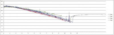

Это снова я. Продолжаю работу над своим аккумулятором. Напомню, что это Tyumen Battery, Ca/Pb, 60 Ач. Возраст - 1 год. Был посажен "в ноль" в машине на морозе -27 градусов.
После трёх разрядов и зарядов была долита дистиллированная вода до первоначального уровня (уровня новой АКБ). В разные банки вошло очень разное количество воды.
После последней зарядки ситуация такая.
- Напряжение после отстоя - 12,8 Вольт.
- Плотность по банкам - 1,28(5) - 1,29(5) - 1,30 - 1,30 - 1,30 - 1,30
- Напряжение по банкам после первой минуты разряда - 2,07 - 2,08 - 2,08 - 2,08 - 2,08 - 2,09. На АКБ - 12,48.
- Напряжение по банкам после разряда до 11,85 Вольт -  1,97 - 1,97 - 1,97 - 1,98 - 1,97 - 1,99. На АКБ - 11,85.
При зарядке до напряжения 14,7 Вольт ток не падает ниже 0,60 Ампер, сколько бы времени она не продолжалась. Иногда поднимается до 0,77 Ампер. Белого налёта на пластинах не видно. Температура в помещении +20 градусов. Температура в крайних банках АКБ +24 градуса, в средних - +25 градусов.
Собственно, меня интересует, где взять эталонный график разряда в хорошем разрешении по вертикали ? Или же достаточно ориентироваться на 50% ёмкости при разряде до 12 Вольт. Вот график 4-х разрядов моего аккумулятора. С каждым разом показывает чуть больше, но прирост очень небольшой. Разряд током 3 Ампера. Если 12 Вольт - это 50% ёмкости, то в АКБ сейчас около 47 Ач. Это я ещё накидываю 1,5 Ач, которые были взяты из него до начала последнего замера. Правда ещё есть такой момент: первые три раза разряд начинался спустя 12 часов после окончания зарядки, а в четвёртый раз АКБ простояла аж 3 суток.
Ещё проверял нагрузочной вилкой. Через пять секунд напряжение - 11,1 Вольт.

[user]Extreme[/user], а сколько времени стоит на заряде при 14,7v (Вы не указали)?
И проводили ли периодическое (через каждые 20 часов, если длительно заряжали) размешивание электролита включением тока 3% при 16,3v в течение 1 часа?
Если проводили, то сообщите до какого Umax поднималось напряжение на клеммах АКБ и падал ли ток и до какого значения?
Дозаряд повышенным U=16,2-16,3v проводили (для выравнивания разбаланса и устранения расслоения) ?
Неясно также как Вы насчитали 47Ah при разряде до 11,4v током 3А (5%) за менее чем 12 часов ---> 12*3=36Ah ---> при Umin=11,4v это ~80% ---> значит общая остаточная емкость не более 45Ah при условии отсутствия разбаланса ...
Как такое возможно на всего годовалом АКБ ??? Он недозаряжен (хотя, плотность высокая после отстоя ---> ареометр не врет?) ???
P.s. + проблема крайних банок у Вас просматривается...

Цитата: Branimir от 19 Дек. 2019 в 17:20а сколько времени стоит на заряде при 14,7v (Вы не указали)?
Можно сказать, что указал. Я написал "ток не падает ниже 0,60 Ампер, сколько бы времени она (зарядка) не продолжалась". У меня стоял около 3 суток при таком токе, раньше на других АКБ никогда такой ток столько времени не держался. Шестнадцатью вольтами не заряжал, потому что для тока в 1,8 А (3%) достаточно поднять напряжение всего до 15 Вольт. И если даже при 14,7 он толком не падает меньше 0,6, то при 15 тем более не собирается снижаться. Так сильно кипятить страшновато.
Не думаю, что там есть расслоение, потому что газовыделение достаточное активное и поднявшись до определённых значений дальше плотность не растёт.
Цитата: Branimir от 19 Дек. 2019 в 17:20Неясно также как Вы насчитали 47Ah при разряде до 11,4v током 3А (5%) за менее чем 12 часов
Последний разряд - это зелёный график (Подписан "Ряд 4" на диаграмме). Я его проводил только до 11,85 В. Потом взял время разряда до 12 Вольт - это примерно 7,6 часов. И предположив, что 12В - это 50% ёмкости, посчитал - 7,6ч * 3А * 2 = 45,6 Ач. И плюс примерно 1,5 Ач, которые я взял из АКБ до начала разрядки (пока настраивал разрядное устройство). Итого 47,1 Ач.
Цитата: Branimir от 19 Дек. 2019 в 17:20ареометр не врет?
Я брал новый электролит из бутылки плотностью 1,28 и 1,27, если верить этикетке. Ареометр показал точно такие значения. Возможно врут и те и другие. Но предыдущий ареометр другого производителя я проверял на этих же бутылках и он тоже показал такие значения.
Цитата: Branimir от 19 Дек. 2019 в 17:20+ проблема крайних банок у Вас просматривается...
С самой левой понятно, там и плотность ниже. А с самой правой что не так ? Завышенное напряжение после разрядки ? Может, наоборот - она самая исправная ?
