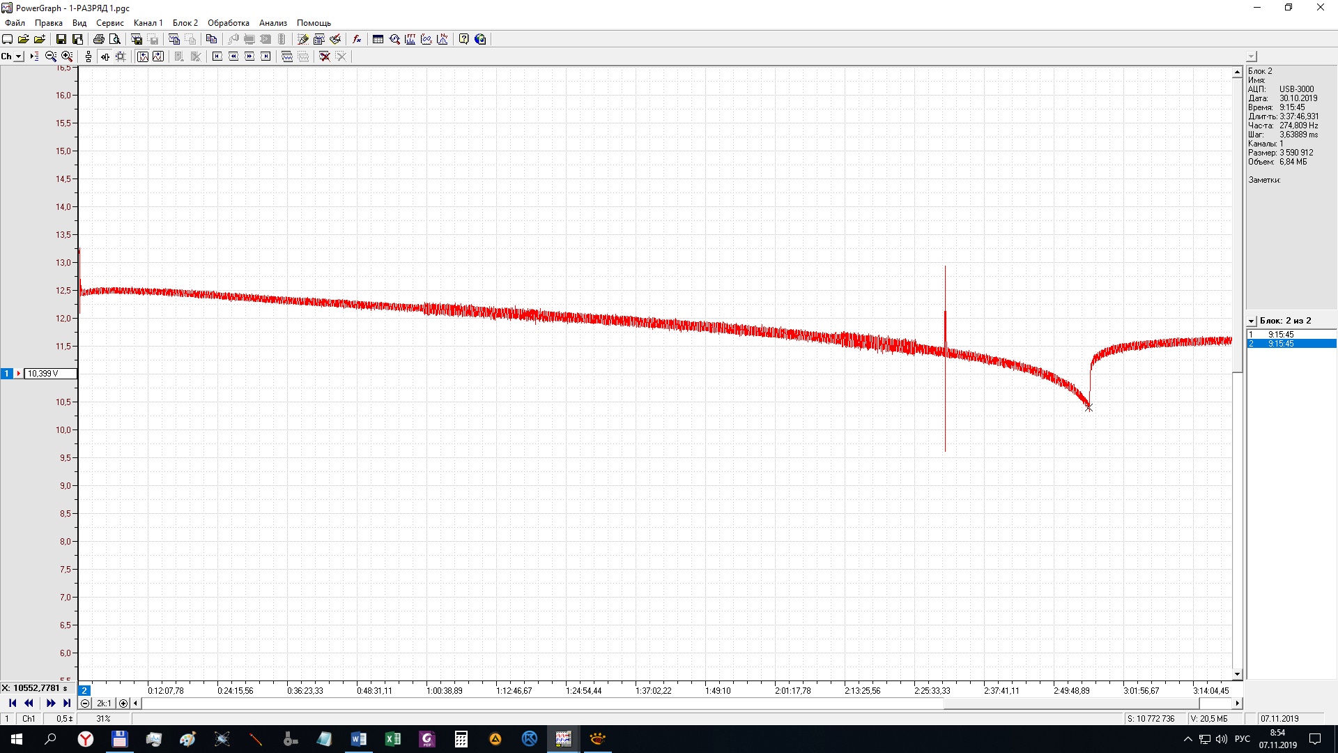

SanSanich
Цитата: Vova_n от 23 Янв. 2020 в 07:44Надо сравнивать..
Вот один из моих опытов восстановления https://electrotransport.ru/index.php?topic=20405.msg1757214#msg1757214
Аналогично многим другим проведённым на форуме. Примерно 50% до 12В за 1ч25м из 2ч52м.

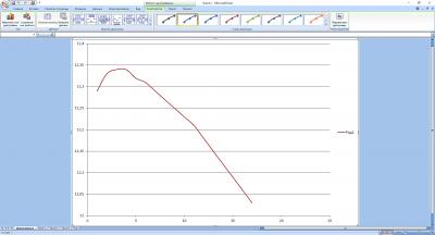

Alex_Soroka
Цитата: Vova_n от 23 Янв. 2020 в 07:18
[user]silandser[/user], Чья картинка я указал, чуть внимательнее будьте.
Личный опыт есть, акб может при отличии в 7% ёмкости отдать на 20% энергии больше, выглядит это как раз так как на графках от [user]serggio[/user],
Ёмкость меняется не значительно, а вот напряжение при разряде меняется и в результате в Ваттах энергии на выходе значительно больше.
Это "энергоплотность" как раз и подтверждает мою теорию о альфа-бета структурах намазок.
Напомню картинку:
Добавлено 03 Фев. 2020 в 15:40
По поводу наливных есть тоже сомнения, так как АМ тонкая и излишняя концентрация кислоты в одном месте может служить "бустером" для высокой планки напряжения только на первых порах, что в принципе видно на графиках как горб с приличным скатом, а далее кривая выравнивается.
подтверждаю.
Вот картинка разрядного графика :

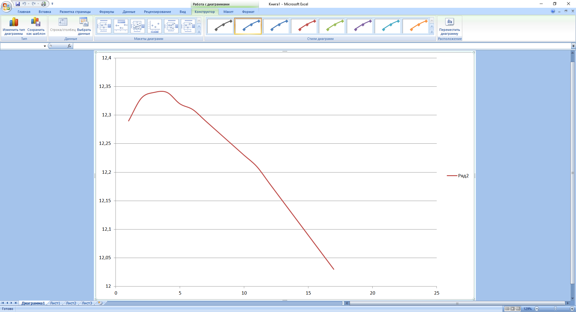

Кстати, как раз сейчас разряжаю свою акб до 12 В, после Бранимира. Через 8.5 часов вот такая картинка:
Кстати, никто не подскажет, как можно правильность мультиметра проверить, подручными, так сказать средствами? Что-то мне кажется, что он на десяточку вольта занижает. (Сравнивал с другим, с DPS-3806, с компьютерным блоком питания.)

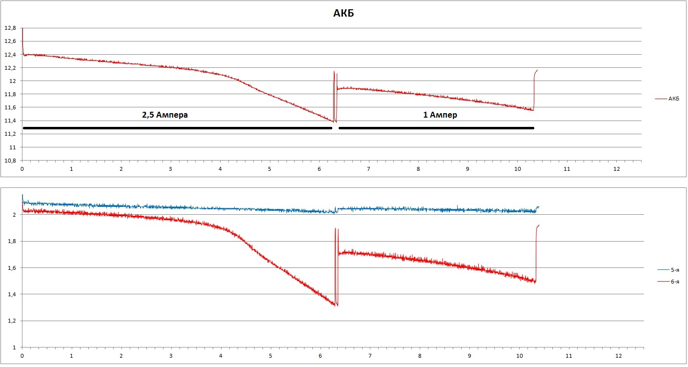

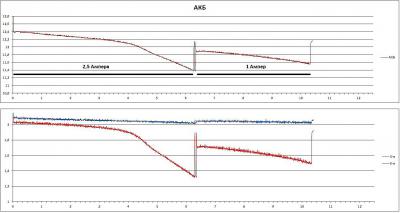

Выявил неисправную банку в аккумуляторе. Привожу график разряда.
Аккумулятор Ca/Ag - 52 Ач.
Вначале разрядка током 2,5 Ампера, затем током 1 Ампер.
Как видно, завал напряжения всей АКБ вызван одной только, шестой банкой. Для примера приведена исправная пятая банка - синий график.
До начала разрядки плотность была: 5 - 1,30, 6 - 1,28
После разрядки плотность: 5 - 1,21, 6 - 1,19
То есть, разница в 0,02 сохранилась.
Перед замером аккумулятор долго стоял на тиристорной трещалке и плотность в этой 6-й банке поднялась примерно на 0,08 без малейшего кипения.
Имеет ли смысл поколдовать над неисправной банкой ? Что можно попробовать ?
И что означает такой большой отскок напряжения при снятии нагрузки ?
Branimir
Цитата: Extreme от 04 Фев. 2020 в 12:13И что означает такой большой отскок напряжения при снятии нагрузки ?
Высокий отскок НРЦ на АКБ за короткое время означает наличие разбаланса банок.
А зачем так низко разряжать банку, да еще малым током??

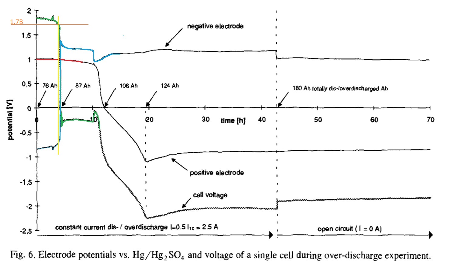

Приветствую Всех Форумчан!
ЦитироватьА зачем так низко разряжать банку, да еще малым током??

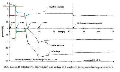

Полагаю, что при разряде одного элемента, если следить за его напряжением разряда, то при пороге ниже чем 1,7В минусовая пластина может уходить в переполюсовку, что нежелательно в связи с долгим и нудным последующим ее восстановлением.
Ув. Cyberpapa размещал картинку:
https://electrotransport.ru/index.php?msg=1776104
https://electrotransport.ru/images/4/15vk178.jpeg
Отметил начало переполюсовки отрицательной пластины вертикальной желтой линией:
