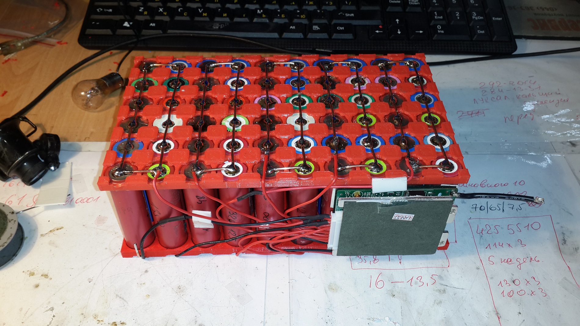

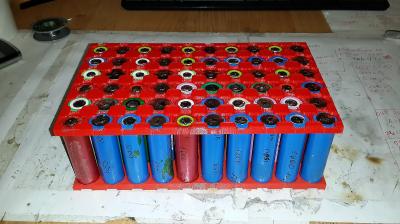

Батарею сегодня сваял,36в(42в) на 8.6аЧ из б.у. елементов от гиробордов и ноутов.
Холдеры корешь на 3д принтере напечатал.
Соединил быстрой пайкой, провод 2.5 медь.
БМС от гиробордовской батареи и пролудил 30% шунтов для поднятия тока отсечки.
