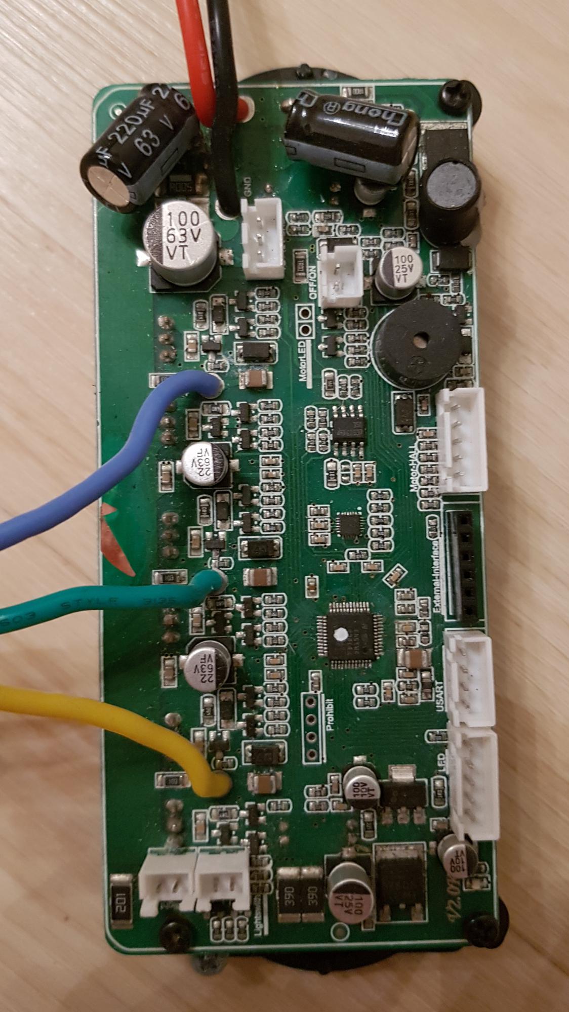

Цитата: drodigy от 09 Фев. 2020 в 16:41Скрытый текст
Спасибо большое.
Да, блин.
Красная нижняя  похожа на мои, думаю, и схема совпадает.
Зеленая и верхняя красная - это уже 4-й вариант, жопа просто какая-то.
Там фамилии контроллеров читаются?
Если че, лак размягчается ацетоном, и можно потом скорябать.
Pau62
Бывают GD32F103, бывают GD32f130.
Они отличаются тем, что 103, по словам китайцев, полностью совместим с STM32f103.
Paxxa
Pau62
Цитата: Paxxa от 09 Фев. 2020 в 20:14
У меня такая, не гд
Скорее всего по схеме совпадает с моей.
На моей тоже не GD, а хрен пойми че. Но оно совместимо с STM32.
Спасибо.

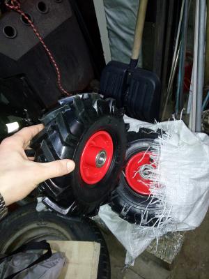

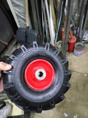

Читаю и читаю форум, созрел наконец вопрос: какие-нибудь мотор-колеса от гироскутеров имеют посадочный диаметр 4 дюйма?  Или близкий, который возможно проточить до 100 мм? Мысль - заменить штатную резину на тракторную, от обычных колёс, размерности 3.00-4 (как на фото). Скорость конструкции предполагается очень небольшая, пока не выше 4-6 км/ч, так что резина выдержит. Искал-искал наружние диаметры 6" колес - нигде так и не нашёл. Или для такой маленькой скорости не имеет смысла на МК заморачиваться и сделать пока редукторный вариант?
Pau62
Среди "взрослых" колес самый маленький диаметр около 120 мм.
Есть еще какие-то детские, здесь ими мало интересуются, ибо маломощные. Да и узковаты они под эту резину.
Pau62
Цитата: Mircity от 12 Фев. 2020 в 13:18Искал-искал наружние диаметры 6" колес
120 и 126 мм. (это посадочный под резину)
В теме есть, просто насрано стока, что не найти ничего.
ЗАПАД
У колёс 10" от гироскутера посадочное на 6,5" . можно натянуть покрышку 6". Этим сейчас и занимаюсь. Покрышки от садовой тачки. Редуктора это геморрой. Очень шумные. Едят батарею безумно. В дальнейшем будут греться. А дети растут быстро.
Pau62
Цитата: ЗАПАД от 12 Фев. 2020 в 14:53У колёс 10" от гироскутера посадочное на 6,5" . можно натянуть покрышку 6".
Давно занимаешься? На полдюйма можно растянуть только совсем помоечную покрышку.

drodigy
#5129
Цитата: Pau62 от 12 Фев. 2020 в 14:58Давно занимаешься? На полдюйма можно растянуть только совсем помоечную покрышку.
Он малость путает 10" и 10.5". У него 6 посадочное и садовая резина тоже 6. Только по ссылке Пирамидона какая то "элитная" садовая резина и выглядит гораздо брутальнее тех, что в хозмагах валяется. Сам не брал, не знаю. С алиэкспресса там 145мм ширина резины и как натянуть на 50мм обод... я не представляю! Но есть несколько человек, кто натягивал! Вокруг одно волшебство!
Цитата: Mircity от 12 Фев. 2020 в 13:18Читаю и читаю форум
Очень плохо читаете!
Цитата: Mircity от 12 Фев. 2020 в 13:18какие-нибудь мотор-колеса от гироскутеров имеют посадочный диаметр 4 дюйма?  Или близкий, который возможно проточить до 100 мм?
Не бывает! Минимальная посадка 5 дюймов + геморрой с соском!
Оптимальный посадочный у 10" - 6" (152мм), у 10.5" - 6.5" посадка (в мм не знаю).
Стоит отметить один важный факт, особенно для новичков! Все размеры китайских гироскутеров, сигвеев, моноколёс идут по размеру колеса с резиной вместе!!! Не диск, не обод а внешний диаметр по резине! Значит, если у нас колесо 10", то резину нашу зовут 10х2, 10х2.125, 10х3 и так далее, но посадочный у них размер будет 6 - 6.5 дюймов или около того.
Smart Balance 10,5" Premium (синий космос).
