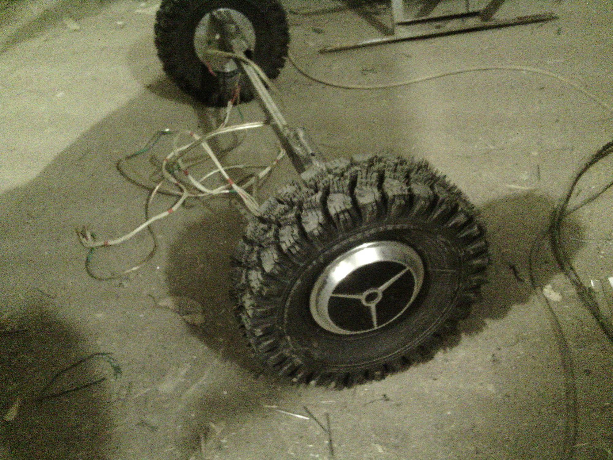

Piramidon
Зимняя картинговая резина на гироскутерных колесах
Pau62
Цитата: Piramidon от 13 Фев. 2020 в 07:23Зимняя картинговая резина на гироскутерных колесах
На 3.5 сантиметровом ободе))))
Pau62
Piramidon
 :pardon:
Я даже не задавлся целью мерить ширину обода, беру покрышку, одеваю и в путь. У тебя же есть моторколеса, есть линейка, есть фотоаппарат, сфотай колесо с приложенной линейкой и мы все точно будем знать ширину.

SergioL
[user]Piramidon[/user],
Фантастика ! Вот вы мастер....
Можно в студию подробности ? Какие колеса? тоже 10" ? от какого гирика ? ониж все разные по ширине магнитов , как одевали ? ручками ?
Блин ну выглядит круто!.
Сколько лет курю этот форум да и вообще инет , от картинга шины на гирик - ЕЩЕ НИКТО НЕ ОДЕВАЛ !!!!
Вы первооткрыватель !

Piramidon
Спасибо!!! Стараюсь в жизни сделать многое ПЕРВЫМ. Колеса от гирика магниты 30мм,была одета резина 8", естественно ручками. На моем самокате стоит, без замены, картинговая резина уже 9 лет, так же моторколесо в нее обуто, но не гировское. По качеству лучшей резины нет, проверено временем.
SergioL
секундочку..... я щас , в насточщее время самокат строю на колесах от картинга , там не 8"  а 10 ...
и все же , лично для меня основная трудность среди многообразия гироскутеров и колес , какое именно моторколесо или от какой модели гирика подойдет  к резине от картинга , меня еще вот что смущает , она же широкая резина ! пипец как широкая ! и летняя и зимняя....как оно  моторколесо  встало ??? вернее влезло в шины от карта?
