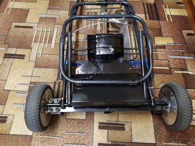

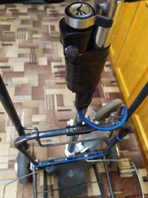

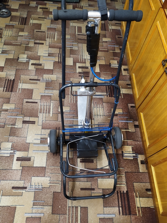

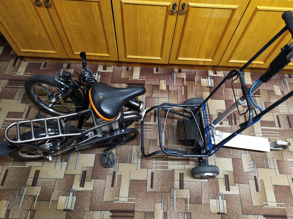

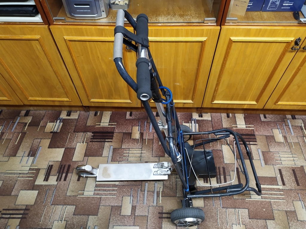

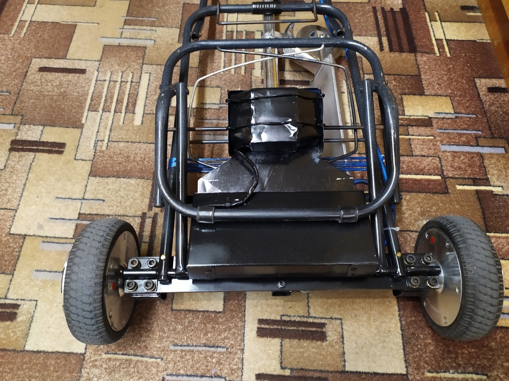

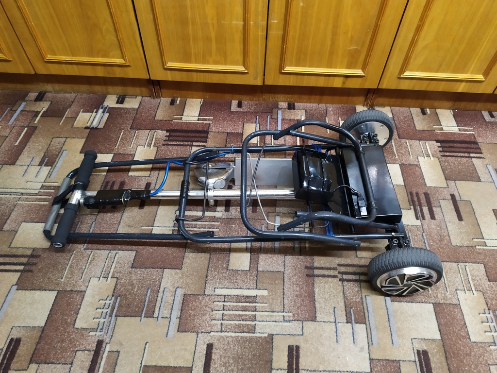

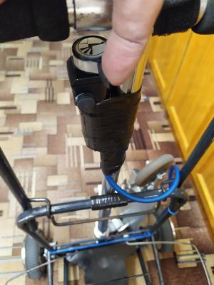

Цитата: PravdaFON от 25 Янв. 2020 в 19:45

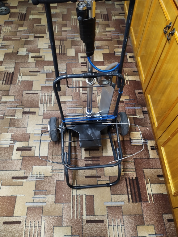

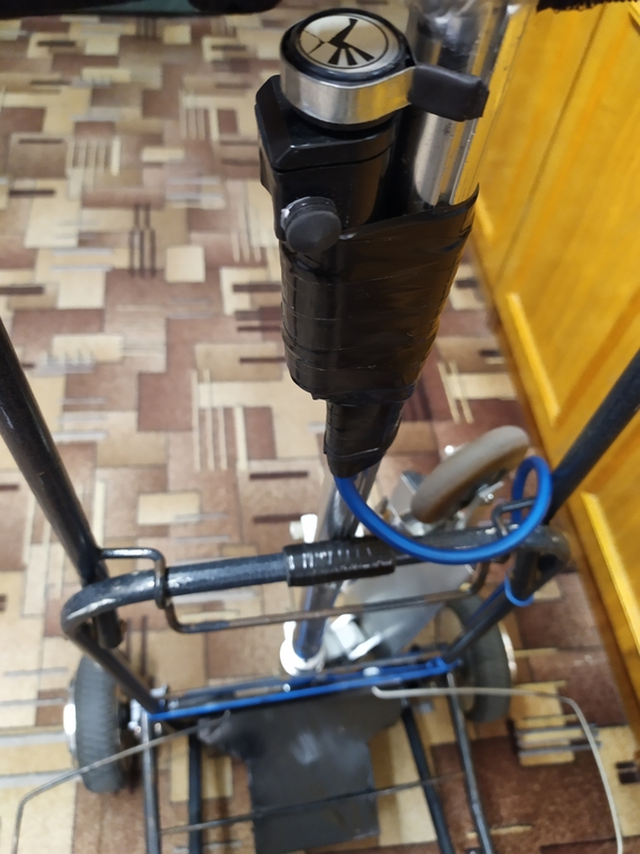

Внимание ЭлектроДИЧЬ! %-)
С благодарностью за информацию представленную на форуме предлагаю Вашему вниманию электродичь -
грузовой ЭлектроСамокат "МУРАВЕЙ" для перевозки ЭлектроВелосипеда  :-D.
После прочтения данной темы загорелся страстным желанием сделать что-либо на основе гироскутера. Был куплен донор, из него были изъяты внутренности и в результате получилась вот эта ЭлектроДичь.
Задачей которой является транспортировка  багажа (электровелосипеда) для переезда с вокзала на вокзал в Москве, так как живу я в отдалении и часто приходится ездить через Москву с большим багажом.
В результате электрозуд в руках немного прошёл, теперь смотрю на это чудо и думаю - а надо ли оно мне было?  :-)
Так что не судите строго, отнеситесь к этому посту с юмористической точки зрения. :kidding:
Жду веселых коментов.  ;-)
ДОПОЛНИТЕЛЬНЫЕ ФОТО
Рацуха пошла в народ :) :
https://youtu.be/KWD4VycS_1E

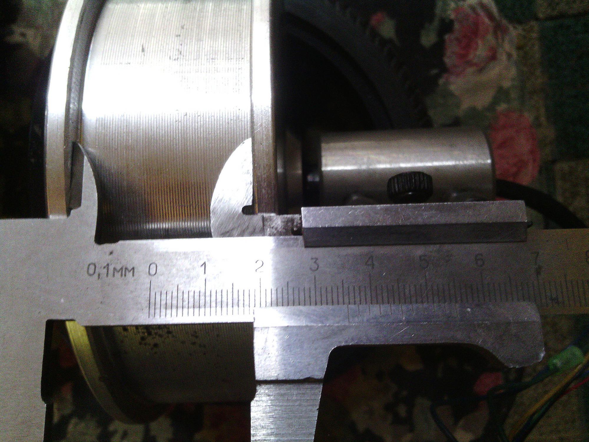

Pau62
Цитата: Piramidon от 13 Фев. 2020 в 18:19завтра я всем на обозрение вывешу фото разных колес с  размерами, дабы закрыть этот диспут навсегда.
Завтра наступило. Ни одного колеса 6.5" не видел с посадочной шириной 50мм. Точной цифры не скажу, но что-то около 35.
Они бывают с двумя посадочными диаметрами - 120 и 126.
Напяливание шины шириной 100 мм на диск 35 мм - это жуткий колхоз.

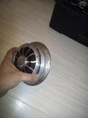

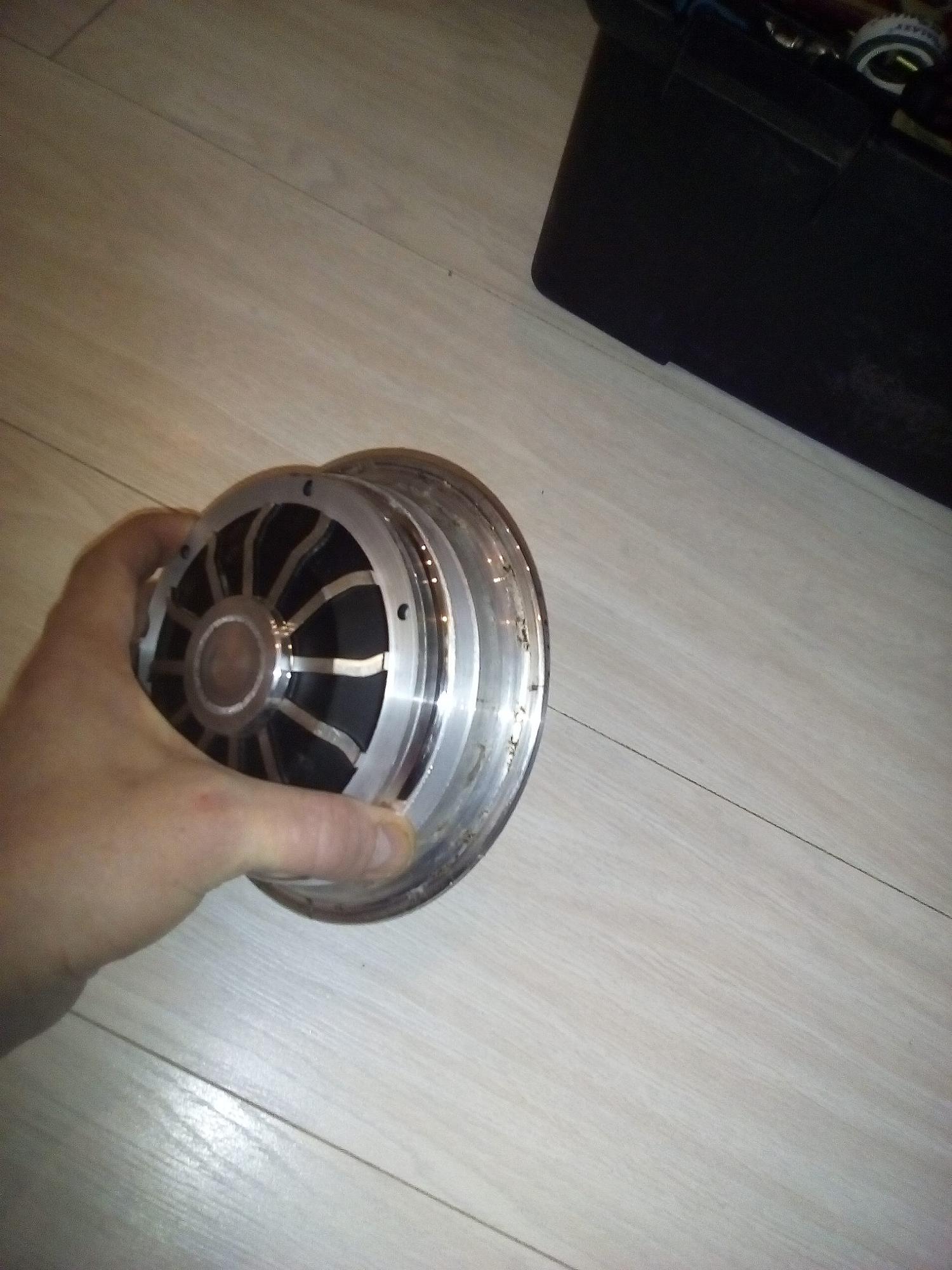

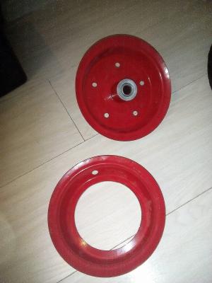

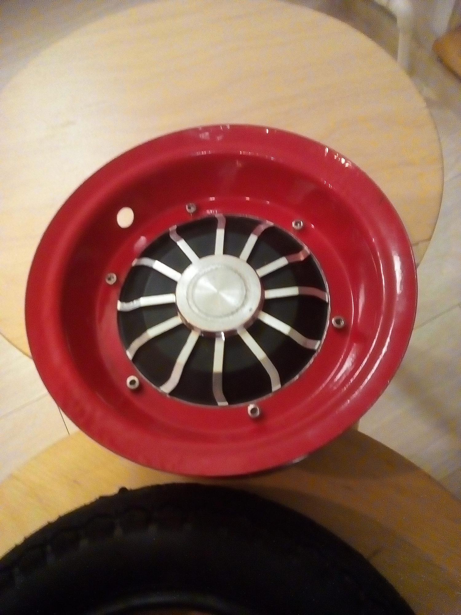

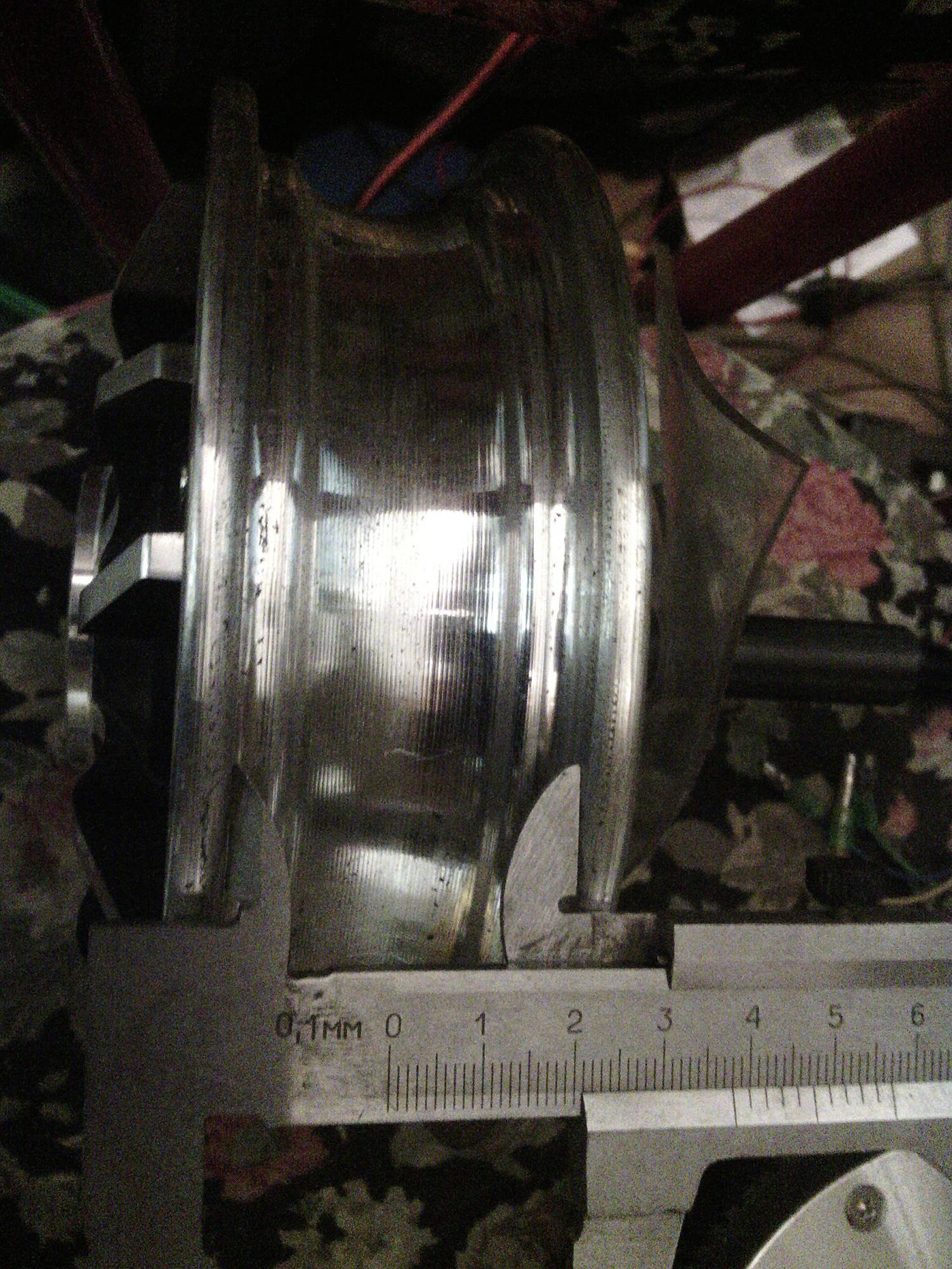

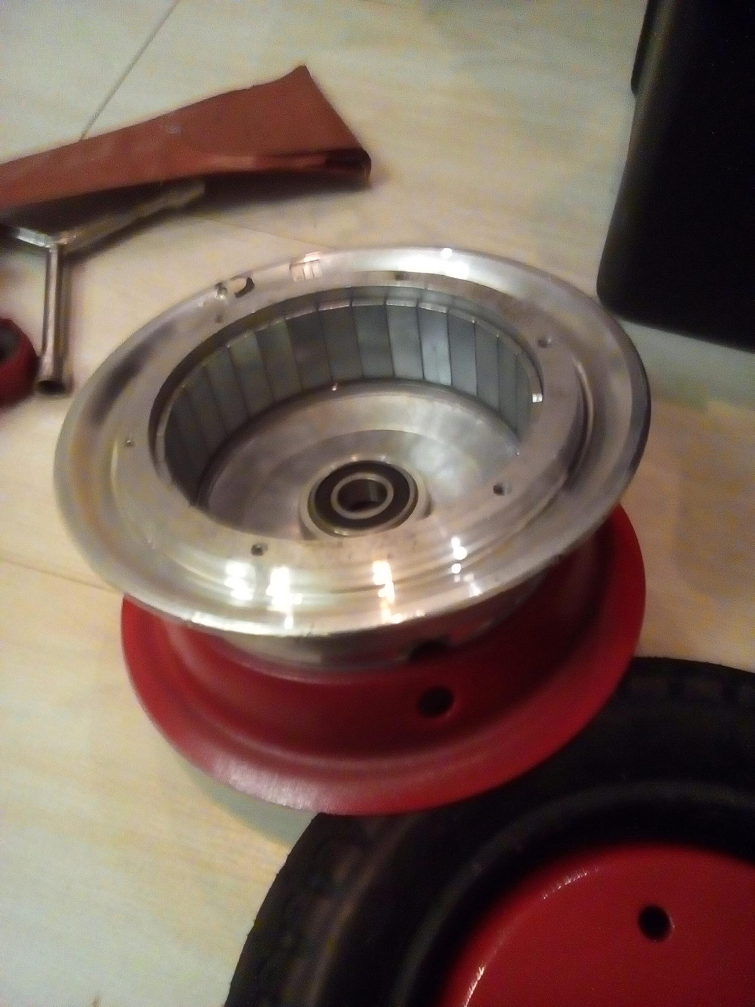

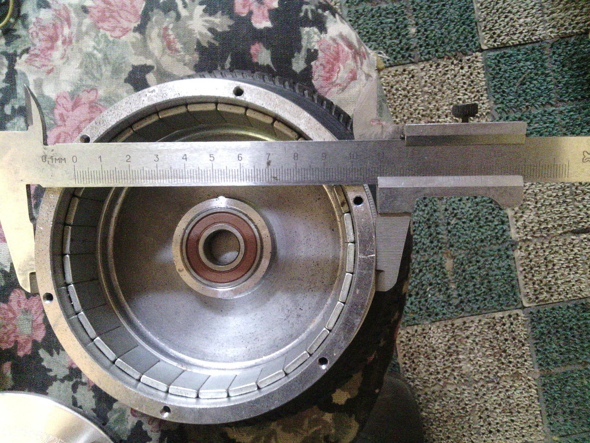

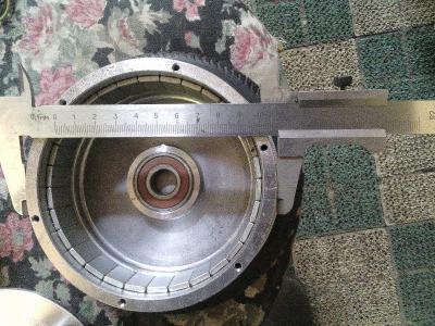

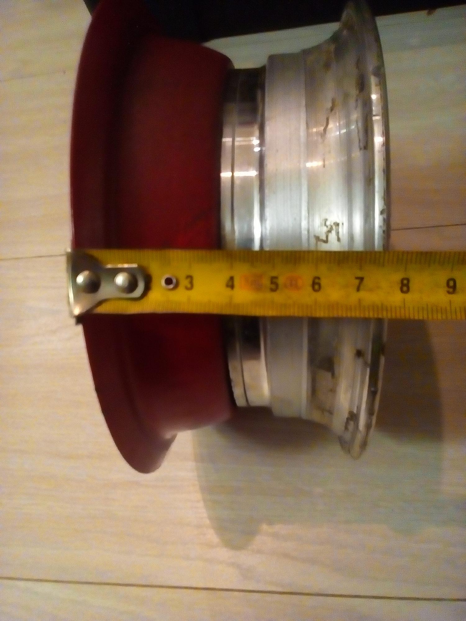

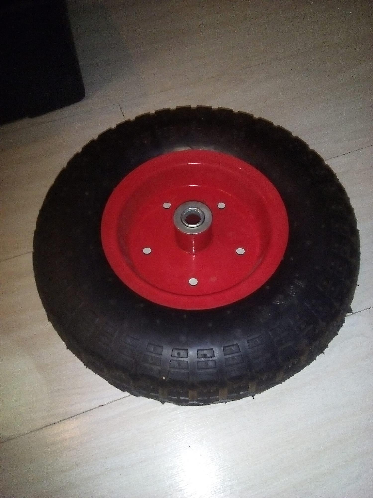

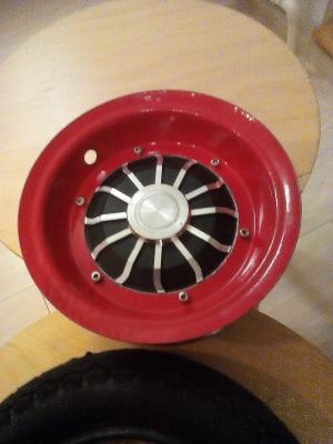

Конечно наступило, я же не сижу с утра до вечера в Электротранспорте, я работаю руками, снимаю литую резину с колеса, чтобы сфтать размер, с резиной же не так наглядно, вот обещаные фото, колесо 6,5''
Колесо 10''
Проточеное колесо 10,5''
На колесо 10,5'' картовую резину не одеть, никак.
   [user]Pau62[/user], Покажите свое искусство не колхозное, или его нет?

Pau62
Цитата: Piramidon от 14 Фев. 2020 в 13:38когда мое изделие, которое не каждому дано сделать, называют колхозом, это не то, что обида
Да не изделие, а напяливание шины на слишком узкий диск.
Извини, не хотел обидеть.

Smart Balance 10,5" Premium (синий космос).
ЗАПАД
#5161

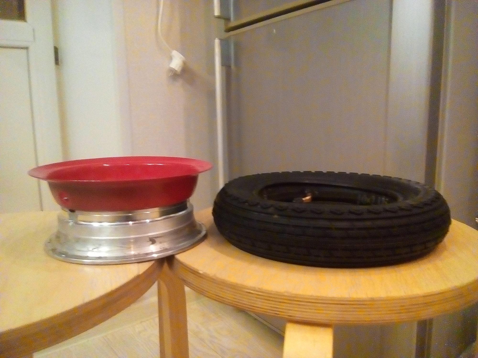

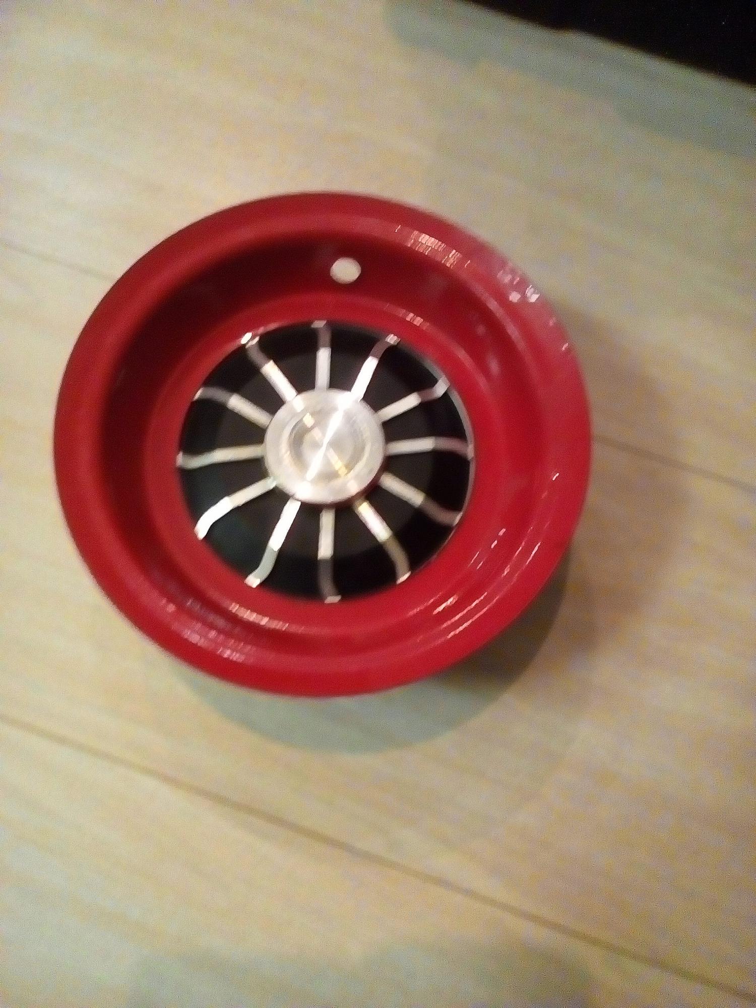

Добавлено 17 Фев 2020 в 20:17

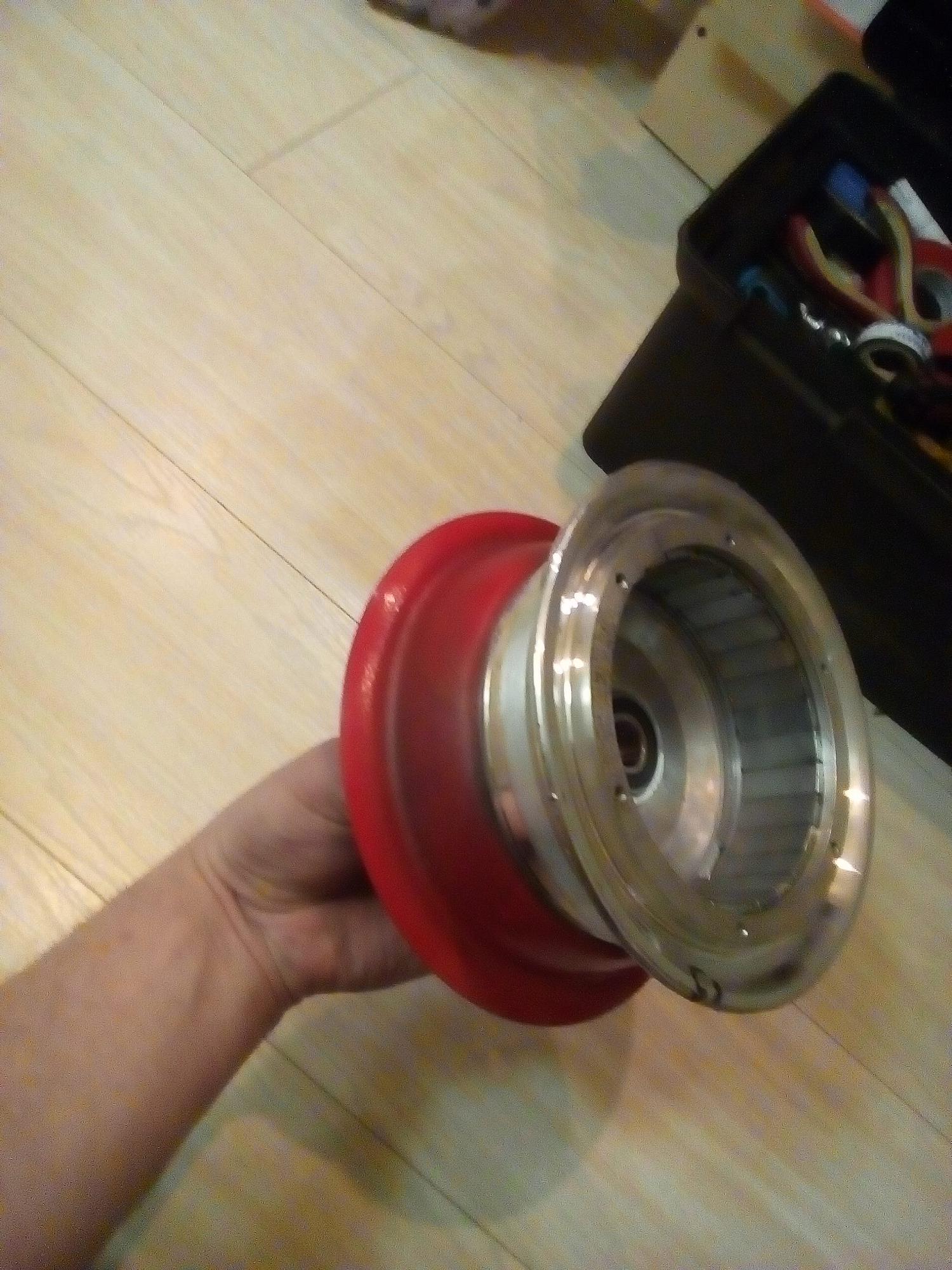

Колхоз по быстрому. Думаю покрышка 15 см шириной будет не плохо смотреться. Кольцо красное покрасить нужно в чёрный цвет. Жду покрышки. Фото будут позже готового варианта.
Иван Сусанин
[user]ЗАПАД[/user], Вы всерьёз решили использовать тачечные колёса? Поди ещё и с родной покрышкой?
А, дошло,- только железяки.  :-)
maris29
  Добрый вечер, если читали тему, то это не первый эксперимент расширения и увеличения диаметра мотор колёс. Главный эксперт темы «прилаживал» алюминиевые миски без всяких болтов, смотрится очень аккуратно « Ответ #2131 : 08 Окт 2018 в 17:42 »
drodigy
Цитата: maris29 от 17 Фев. 2020 в 23:36Главный эксперт темы
Это Паша как раз пилял и прилаживал! :wow:
Paxxa
Да ладно вам, какой эксперт. :laugh:
Первым в этой ветке это сделал Михаил2115. Изготовил 2 кольца на 3д принтере.  ;-)
