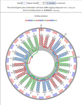

Alex75
С переделкой МК в двухполюсник парень из ютьюба намудрил в обмотке, однако!.. Нельзя так мотать. В один паз всегда укладываются проводники с однонаправленными токами. Он мотает в одной фазе последовательно 9 катушек на 9 зубов, так, чтобы при подаче тока все девять зубов генерировали магнитное поле одной полярности(девять магнитов в ряд, которые образуют один магнит). Т.е. в пазах между катушками текут разнонаправленные токи. Однонаправленные проводники с током притягиваются, противоположно направленные - отталкиваются, "взаимно тормозят друг друга". На это попусту расходуется энергия. Это одна из причин большого Iх.х.

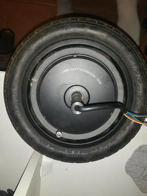

drodigy
Цитата: Pau62 от 03 Фев. 2020 в 17:39Там взаде есть волшебная цифра 30.
Сегодня обзавёлся найнботовским колесом. Там точно 30мм. Вес 3560 грамм.

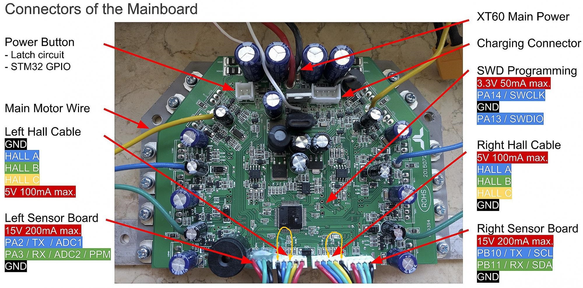

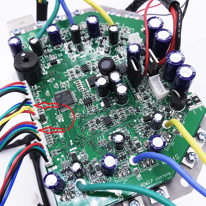

Тут один нежданчик выскочил по использованию мотор-колес от гироскутера на самокатах .... то что нельзя использовать платы гироскутера для ОДНОГО колеса - как только отключаешь холлы второго колеса материнская плата перестаёт работать (14:40) :
https://youtu.be/cmAVtdYUtDM
однако в другом ролике парень говорит что можно использовать - надо только запараллелить по три холловских провода между собой (1:50) :
https://youtu.be/CpjYRCwO6Ho
я так понял надо запараллелить только эти провода и этого будет достаточно для работы одного мотора на материнской и одной боковой платах:
Задал вопрос автору - пока молчит. Кто-нибудь может подтвердить что ничего не сожгу?  :bw:

kor
Цитата: Vik3 от 08 Фев. 2020 в 22:32то что нельзя использовать платы гироскутера для ОДНОГО колеса - как только отключаешь холлы второго колеса материнская плата перестаёт работать (14:40) :
Скорее всего это из-за запретной комбинации 111 на всех трех входах на пустом разъеме для холлов отключенного мотора, замкните любой из трех входов на массу, возможно поможет.
Vik3
а возможно сгорит? :) . Решение уже предложено - запараллелить три пары холловских проводов и всё должно работать. Я хотел узнать мнение спецов об этом решении или о проверенном другом.
Экспериментировать с предложенным замыканием на массу буду в крайнем случае :) .
kor
Цитата: Vik3 от 09 Фев. 2020 в 08:48а возможно сгорит?
Это же входы, они не сгорают от подачи на них 0в или +5в. (главное не перепутать, на этом же разъем есть еще масса (общий минус схемы) и питание +5в, вот их не надо между собой замыкать. Попробйте как на картинке перемычку (желтым нарисована) на пустом разъеме для холлов поставить, или второе моторколесо подключите только шлейф от холлов, три фазных провода не подключайие.
  если в программе нет проверки на подключение фазных проводов от мотора то должно заработать.
Добавлено 09 Фев. 2020 в 09:04
Цитата: Vik3 от 09 Фев. 2020 в 08:48Решение уже предложено - запараллелить три пары холловских проводов и всё должно работать.
Тоже должно помочь.
