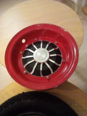

Цитата: ЗАПАД от 17 Фев. 2020 в 20:15Колхоз по быстрому.
Надо бы еще колечко приварить, для центровки, иначе болтики погнет и вырвет из диска
Piramidon
#5167
Диск одет на ребра жесткости,
они являются центрирующим буртиком, болтики только прижимают диск к корпусу, я так много раз делал, все работает без нареканий.
Paxxa
#5168
Цитата: Piramidon от 18 Фев. 2020 в 07:57Диск одет на ребра жесткости
Еслиб ребра были прямые, я б ниче и не писал. А так с обратной стороны бы колечко непомешало, опора на сам диск не на крышку.
А вон че, тока ща заметил что в крышке уже выбран паз.
slav
Но может и накачка до 3 ат  привести к вырыванию болтиков , что то сомнения есть .  :bw:

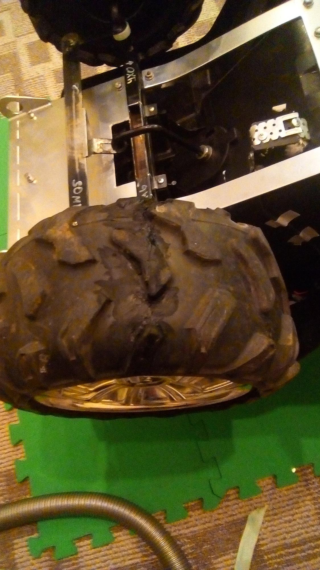

Что попалось то и купил. Кота в мешке с авито. До последнего не знал что покупаю. Повезло. Задушить скорость никогда не поздно. Привод будет задний, 2 мотор колеса.
Paxxa
#5171
Я к тому, что мож тогда 1 мотор использовать, на дыбы ж машинка встанет). Сколько наезднику? Если до 5 лет, то 12км/ч и нужно.
ЗАПАД
Наезднику 4,5 г и 10-12 км/ч ему уже не интересно.... С 1,5 лет ездит )))... 2 года стажа как ни как... Дома все углы обдолбил ))) научился рулить)))
Paxxa
#5173
А чем не подходят те колеса что сейчас стоят, покрышки, зачем отдельные делать. В гироскутерном мк запас прочности в 10 раз больше, чем во всей такой детской машинке.
Ну в целом только если заменить всю колесную раму, и подвеску, то смысл канеш есть, только ребенок успеет вырасти с ее размеров.
ЗАПАД
Покрышки будут 35см. В будкющем планирую что то типа багги собирать. Дети быстро подра стают.
Сейчас точат мне втулки под конкретное крепление колёс. 2 болта м10 шаг 1,25 прижим оси колеса будет.

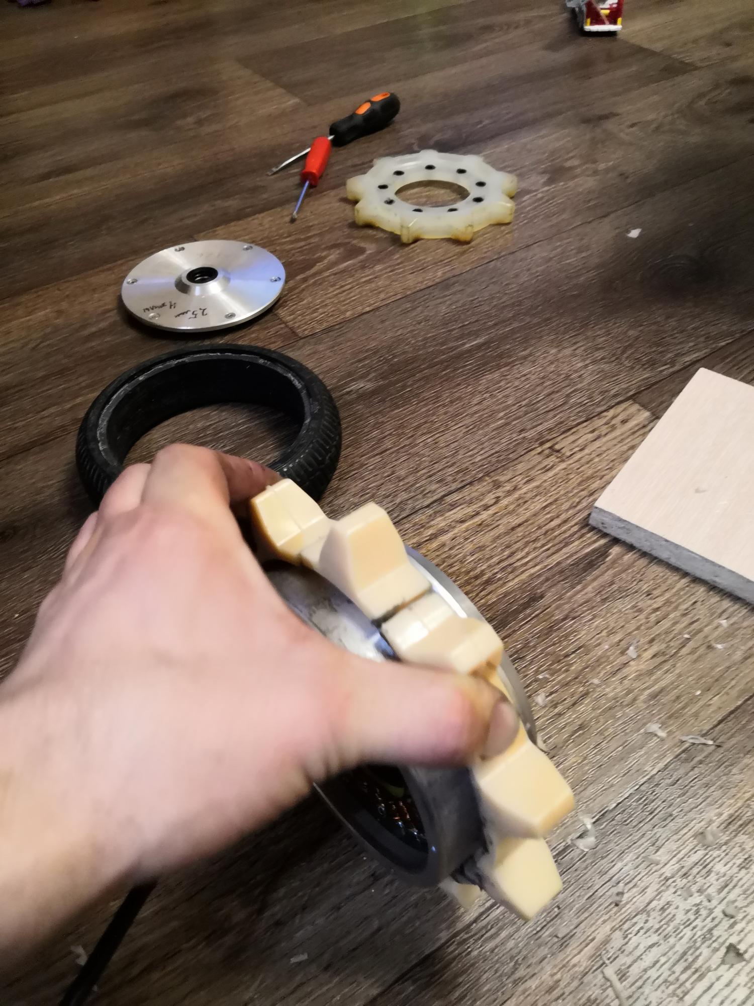

Подскажите может тут в 290 страниц и было, но искать нереально. На 6ти дюймовых колесах резина литая или пористая внутри. Мне нужно знать.
Хорошо если литая. Если разрежу , а она пористая то просто испорчу. По весу не могу понять.  И у меня две пары колес может ли быть что она разная будет в этом плане?
Хочу через резину прямо болтами сделать зацепы для гусеницы. Но если там пустоты то это не вариант.
drodigy
Цитата: Александр CRV от 20 Фев. 2020 в 07:52На 6ти дюймовых колесах резина литая или пористая внутри
Там же резины то пару сантиметров всего. Я никогда не видел её в разрезе и резать неохота новую...
По весу должна быть цельнолитой, ибо при такой мягкости, проминалась бы сжатием пальцев.

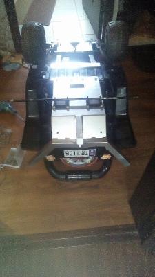

Цитата: ЗАПАД от 20 Фев. 2020 в 07:07Типа рама там уже давно
:laugh:  Это самоделка, или так было?
Ну соединить бы переднюю ходовку с задней, а то вырвет заднюю ось, и обгонят колеса в повороте
Alex_mac
Цитата: ЗАПАД от 19 Фев. 2020 в 12:33Там пластиковый самодел. Развал
Развалятся скоро....
я ставил колеса от тачки- на них стыковочные переходники делал под редукторы. больше скорость делать не особо хотелось. но решение повысить напряжение изначально было реализовано. ток оставался примерно таким же- что положительно сказывалось при нагреве и на живучести щеток, а мощность соответственно подрастала. коллекторные двигатели нормально переживают повышение питающего напряжения.
ось заднюю лучше назад отодвигать, и пошире колеса ставить- устойчивости больше будет.

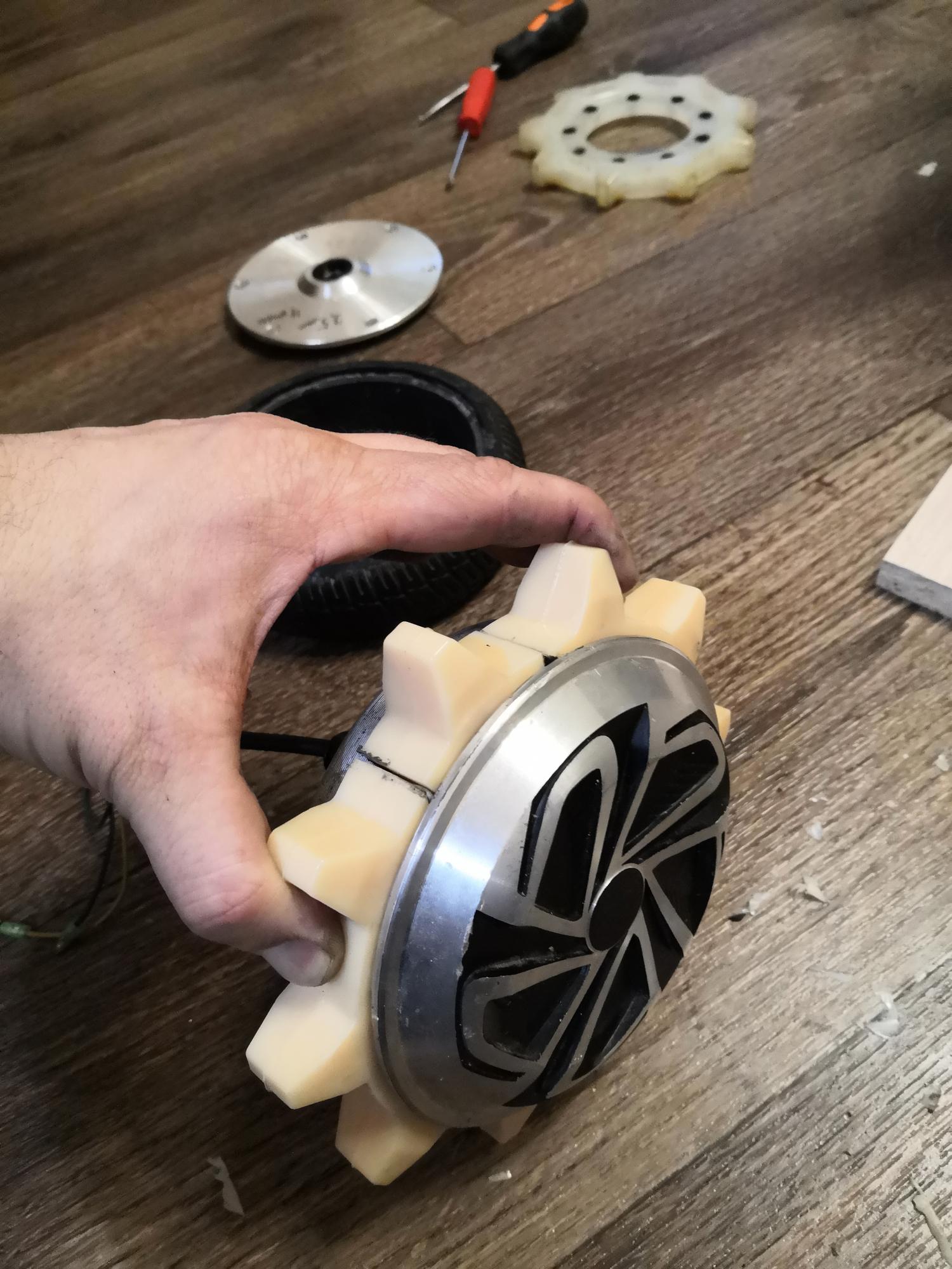

Александр CRV
#5179
в общем вопрос с резиной не актуален. Сделал следующим образом. Штатную бурановскую звезду нарастил еще одним зубом от другой.
Так налезло на обод. Как-то армирую это и приклею чем-то влагостойким да и все. Будет крутить гусеницу ребенку.
ЗАПАД
Попробуй оторвать. 8 болтов м6 из японии....Ставлю ящик коньяка.
