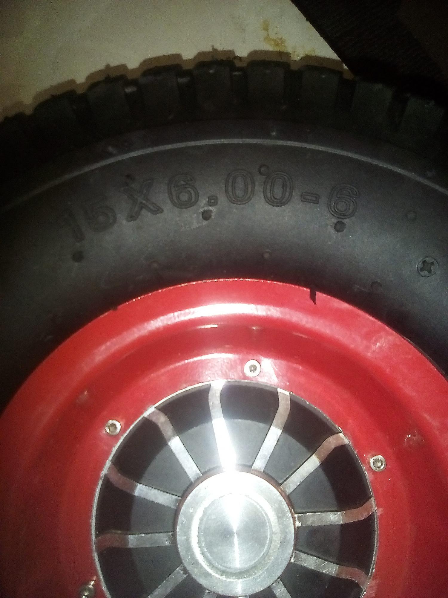

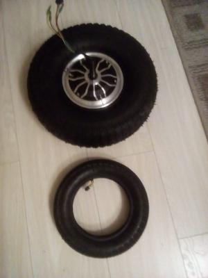

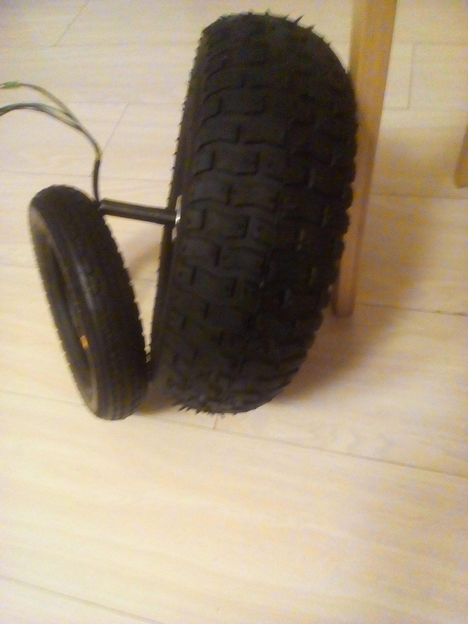

Начал разбирать второе колесо. Фото для сравнения ....

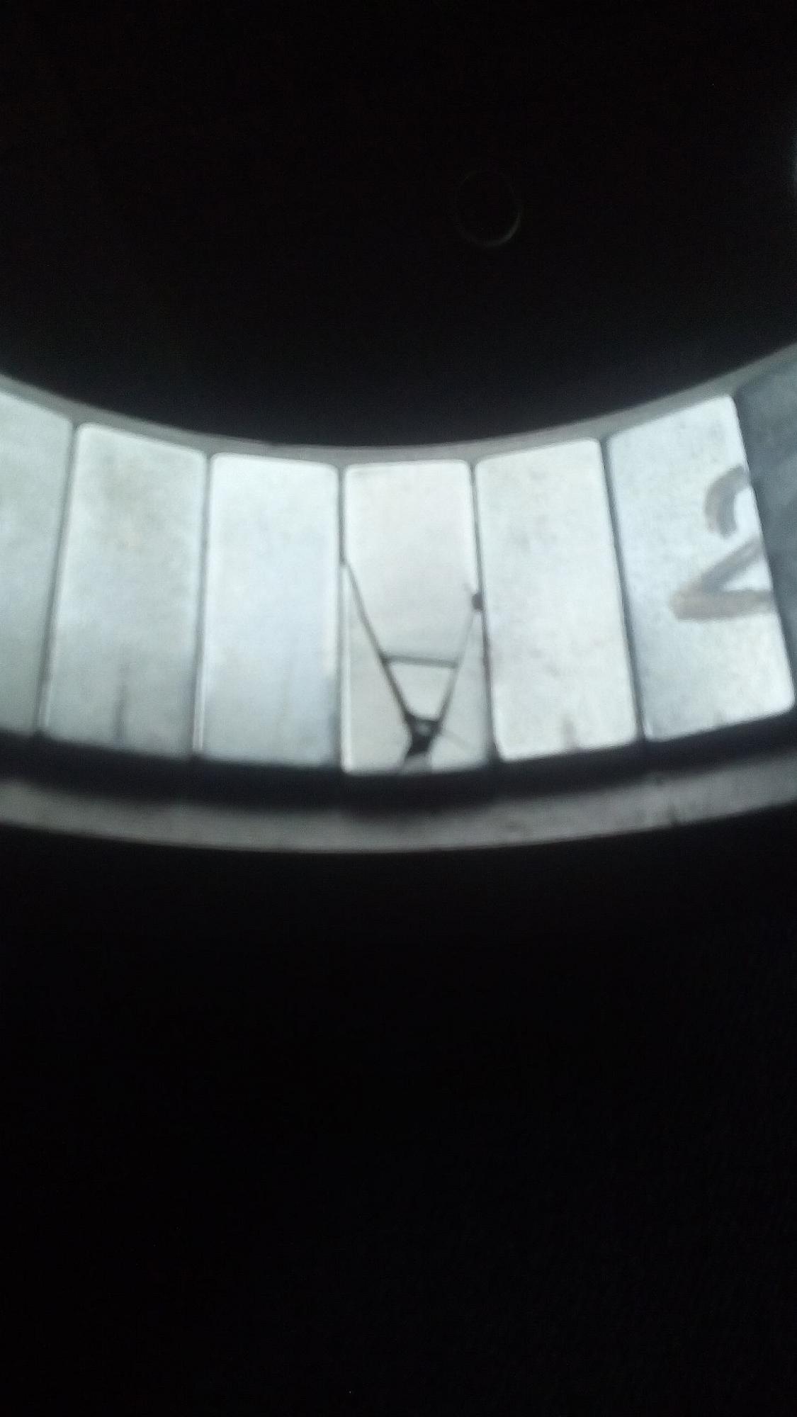

Проблема вылезла откуда не ждали. Некоторые Криворукие умельцы раскололи мне один магнит. Вопрос к обществу - где взять замену? 30 мм магнитик.(3*11*30* мм)

Магниты в основном на Али нашёл 10 мм. В итоге они 9.6 мм примерно . а у меня около 11 мм шириной. Один заменить? Болтаться будет...

Можно вместо 30-ти магнитов распределить равномерно 24.
drodigy
Цитата: Alex75 от 26 Фев. 2020 в 19:48Можно вместо 30-ти магнитов распределить равномерно 24.
Не тот случай. Во первых он потеряет часть момента а у него резина 15", во вторых у него колёса на одной оси будут перегонять друг друга. И транспорт тихоходный, на большие обороты не выходит.

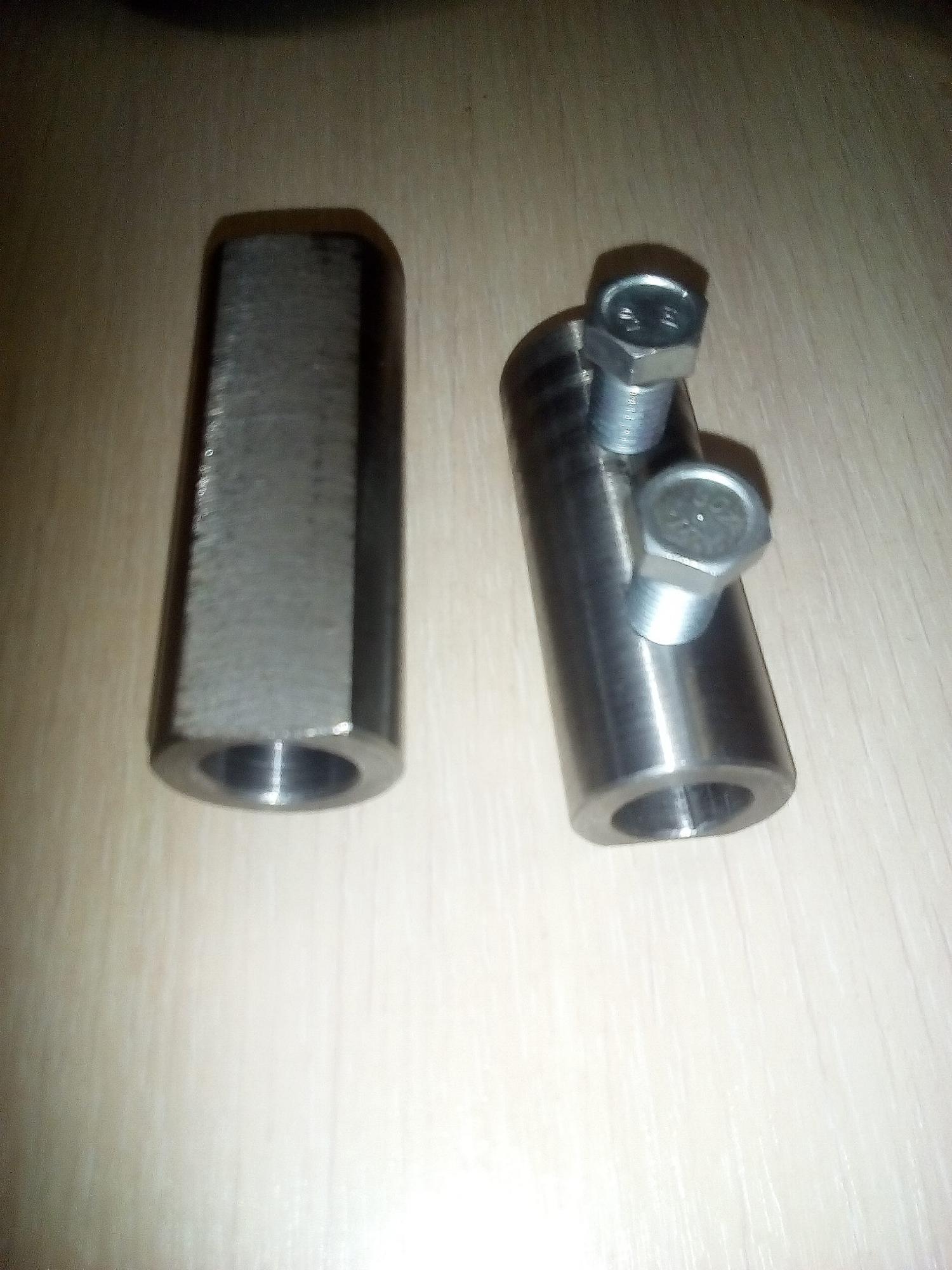

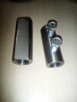

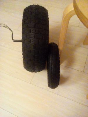

Собрал одно колесо. Выглядит отлично. Выточили мне 2втулки крепления осей

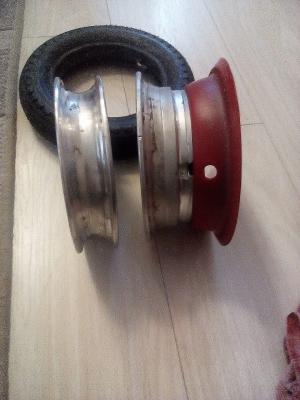

А смысл было точить то. Я то думал под 145 резину или шире. Вот теперь магниты искать
ЗАПАД
Даже эту резину натягивать на диск 3 см как бы уродство. Рвать, бортовать, извращение. Вполне возможно эти покрышки далее уйдут вперёд, назад пошире поставлю. Перебортовка 5 мин занимает, не снимая колеса.

Цитата: Paxxa от 27 Фев. 2020 в 02:57Вот теперь магниты искать
А магнит сильно покоцали? В приципе, если датчики холла срабатывают от него, то вряд ли заметишь, что куска магнита нет. т.е. Если половина осталась, то приклеть ее со стороны холлов.

Хорошо прилипла Железка....
Магнит на что приклеивать?
Pau62
Я бы на суперклей-гель присобачил.
То, что он из осколков - пофиг.

Пока оставлю самый большой кусок в сторону холлов, по возможности заменю магнит . пока в поиске. Но что то проясняется. Разборы и тд и тп.

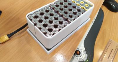

Чуть чуть не по теме но паралельно батарейку собрал из того что было....
Отбалансировал.

Цитата: ЗАПАД от 27 Фев. 2020 в 15:15оставлю самый большой кусок в сторону холлов, по возможности заменю магнит
Думаю, что менять не обязательно. Не заметишь ты разницы между склеенным магнитом и целым.
Ну иди клей тогда похреновей применяй. А то пока отрывать будешь, еще че-нить разломаешь.
