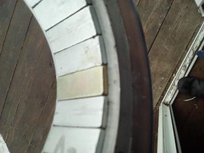

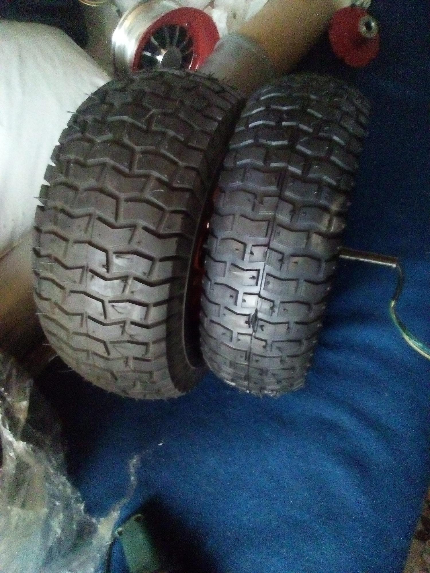

Жду широкие покрышки. Установил изначально 10 см. Сейчас в пути 15 см резина. 10 см пойдёт на перед. Нашёл и пришли уже сломаный ранее магнит. Нашёл от Моторколеса. [img2
thumb=./images/4/1h2e4d6_thumb.jpeg]./images/4/1h2e4d6.jpeg[/img2]

ЗАПАД
#5244

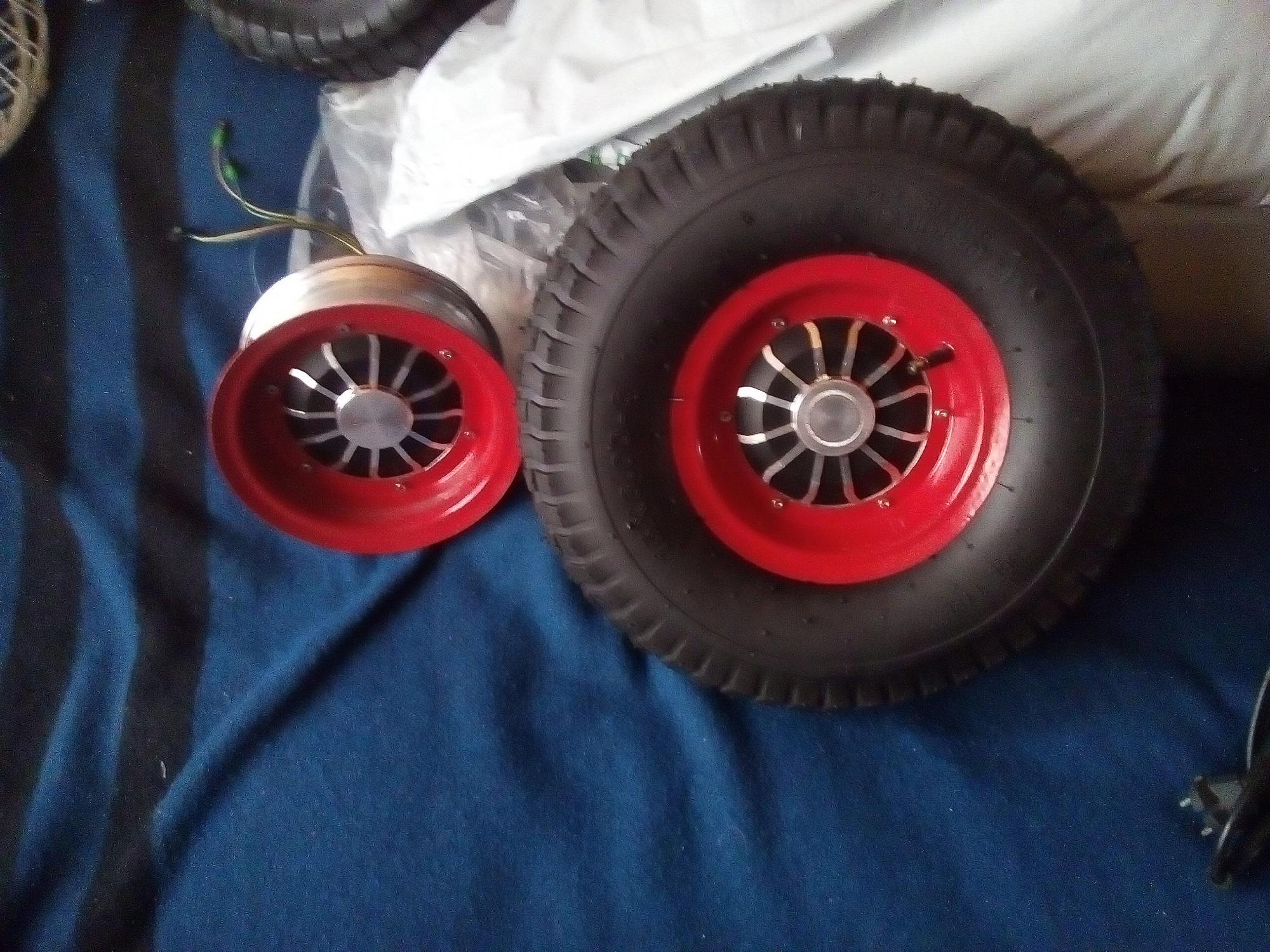

Вклеил магнит. Собрал второе колесо.

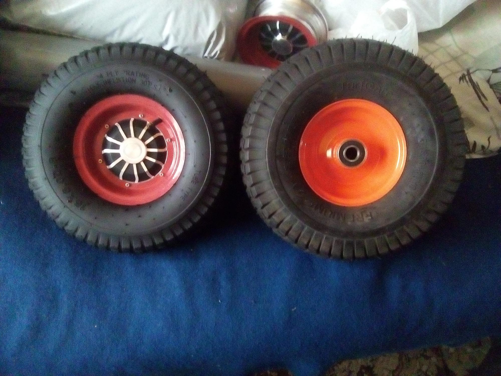

ЗАПАД
#5245

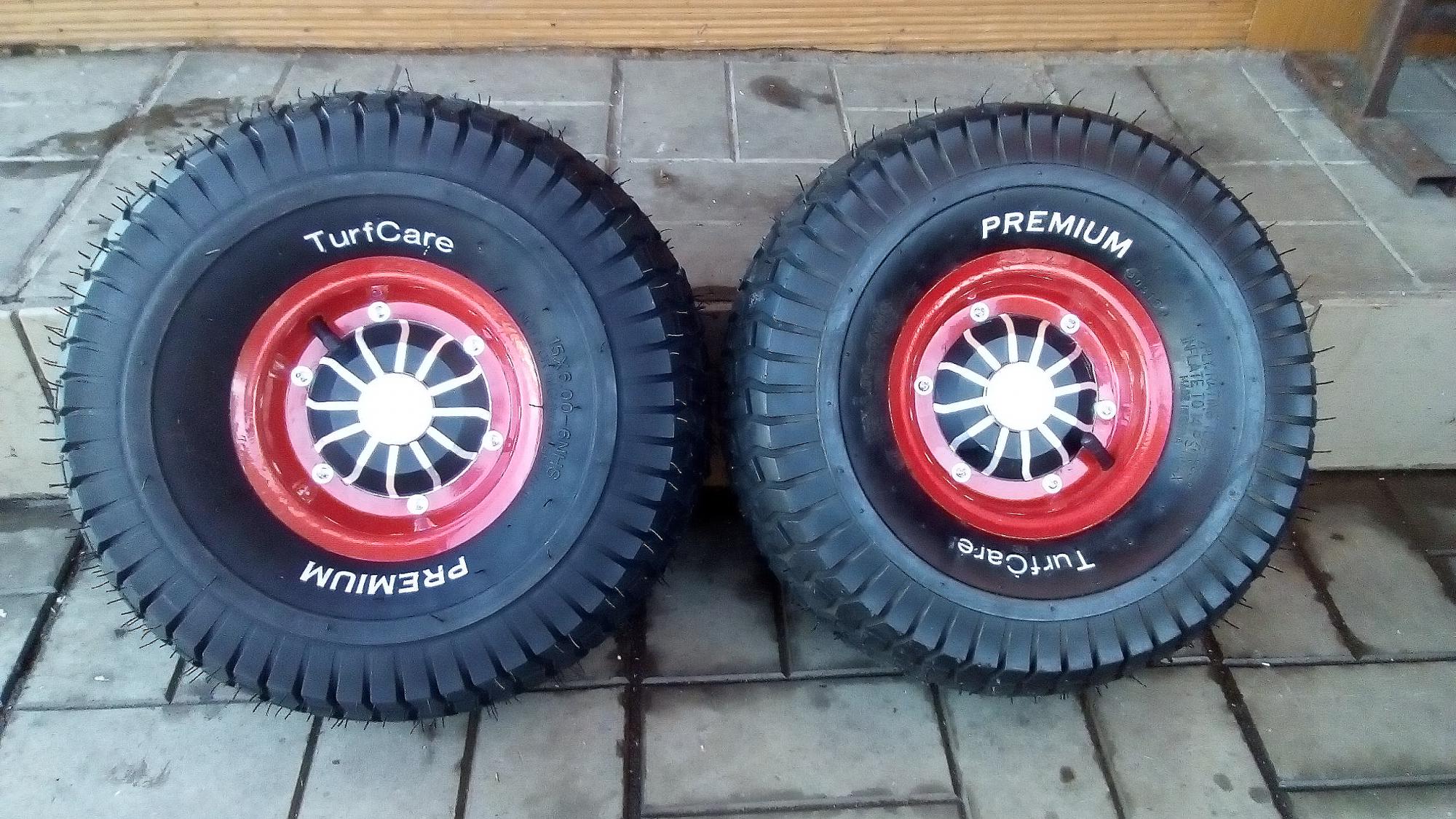

Пришли жирные покрышки. Завтра сборка)))
Pau62
Откуда дровишки? Дорогие? Резиновые? Какое давление держат?

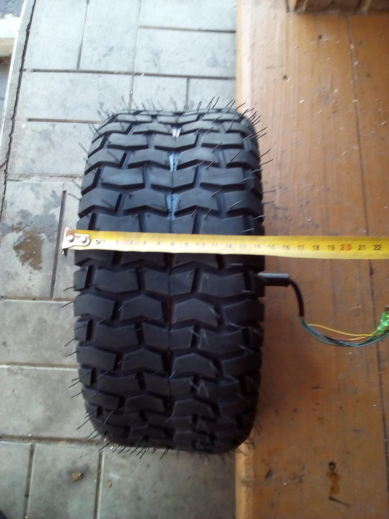

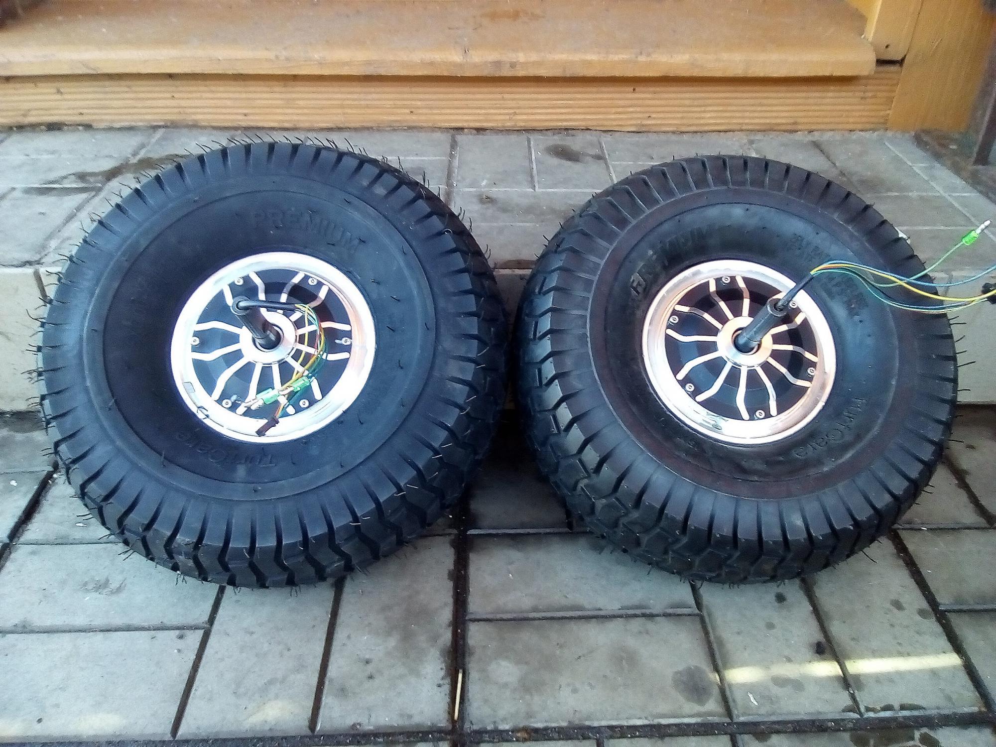

ЗАПАД
ЗАПАД

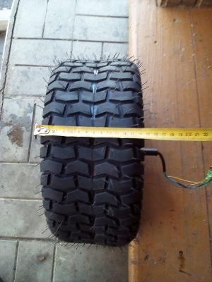

#5248
Как то так получилось....
Рулетку не видно. 14 см честных. Диаметр 37.
Pau62
Ну молодец, че.

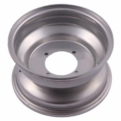

А подобных жестяных дисков на 5" никто не встречал?

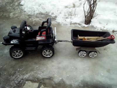

ЗАПАД
#5250
Колеса эти на детскую машинку. 15 км/ч предел.
На 5" ищите от картинга есть. У нас в Уфе видел в мирмото. Там квадры, снегоходы и тд.
Pau62
Цитата: ЗАПАД от 11 Март 2020 в 13:20На 5" ищите от картинга есть.
Не, не находятся. Только литье.
Оно есть у меня, но с жестянками проще.
ЗАПАД
#5252
Такого плана видел Железки на 3 шпильки/болта крепление именно 5". Когда с гириковскими колесами соображал разбирался в посадочных размерах, многих задолбал ))))

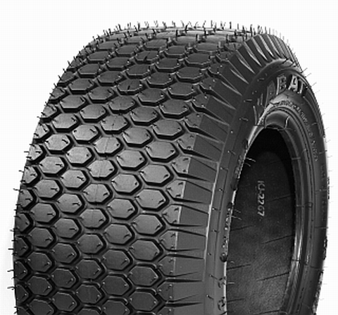

Yri
#5253

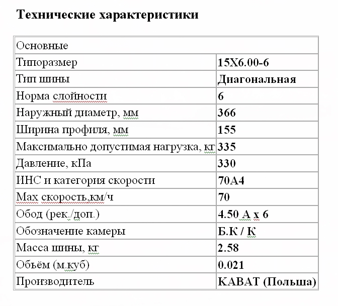

Вот правильная резина для транспорта, а не тачечная. Правда стоит в три раза дороже ( в районе 1500-2000р).
Для камерной ещё + камера где то 400-500р. Это шины для мини погрузчика. Kabat 15x6-6
Yri
#5254
Вот так выглядит на самокате. Фотка правда г.

Цитата: Pau62 от 11 Март 2020 в 12:48А подобных жестяных дисков на 5" никто не встречал?
Вот такие диски бывают от старых картов на 3(6) и 4 отверстия. Ищите диск под резину 3.5x11-5 или 4.0x11-5.
