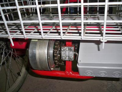

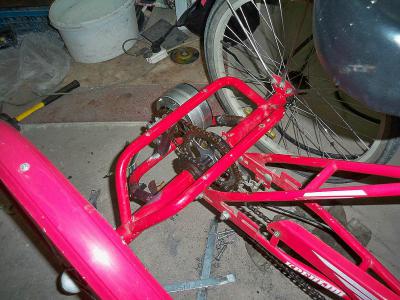

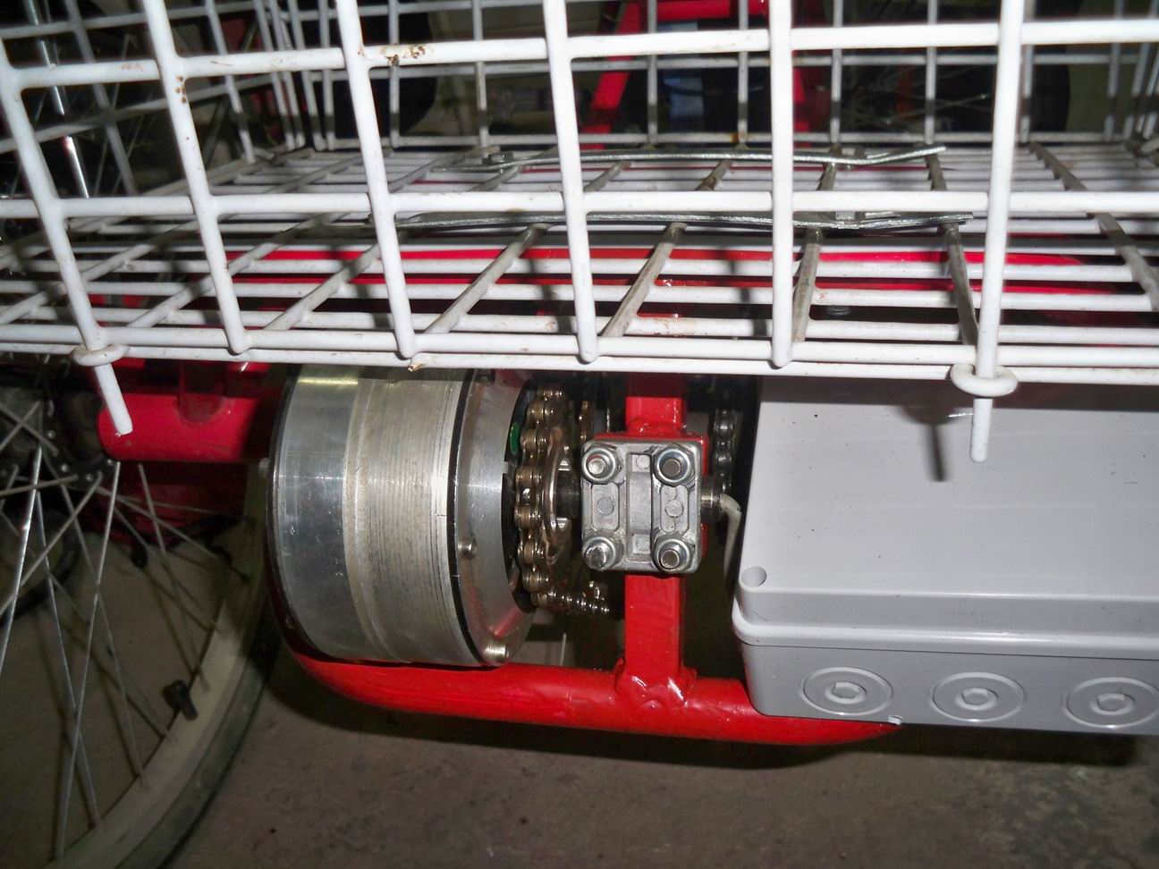

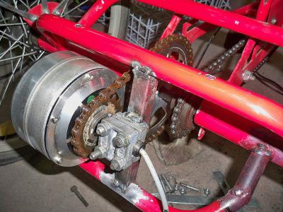

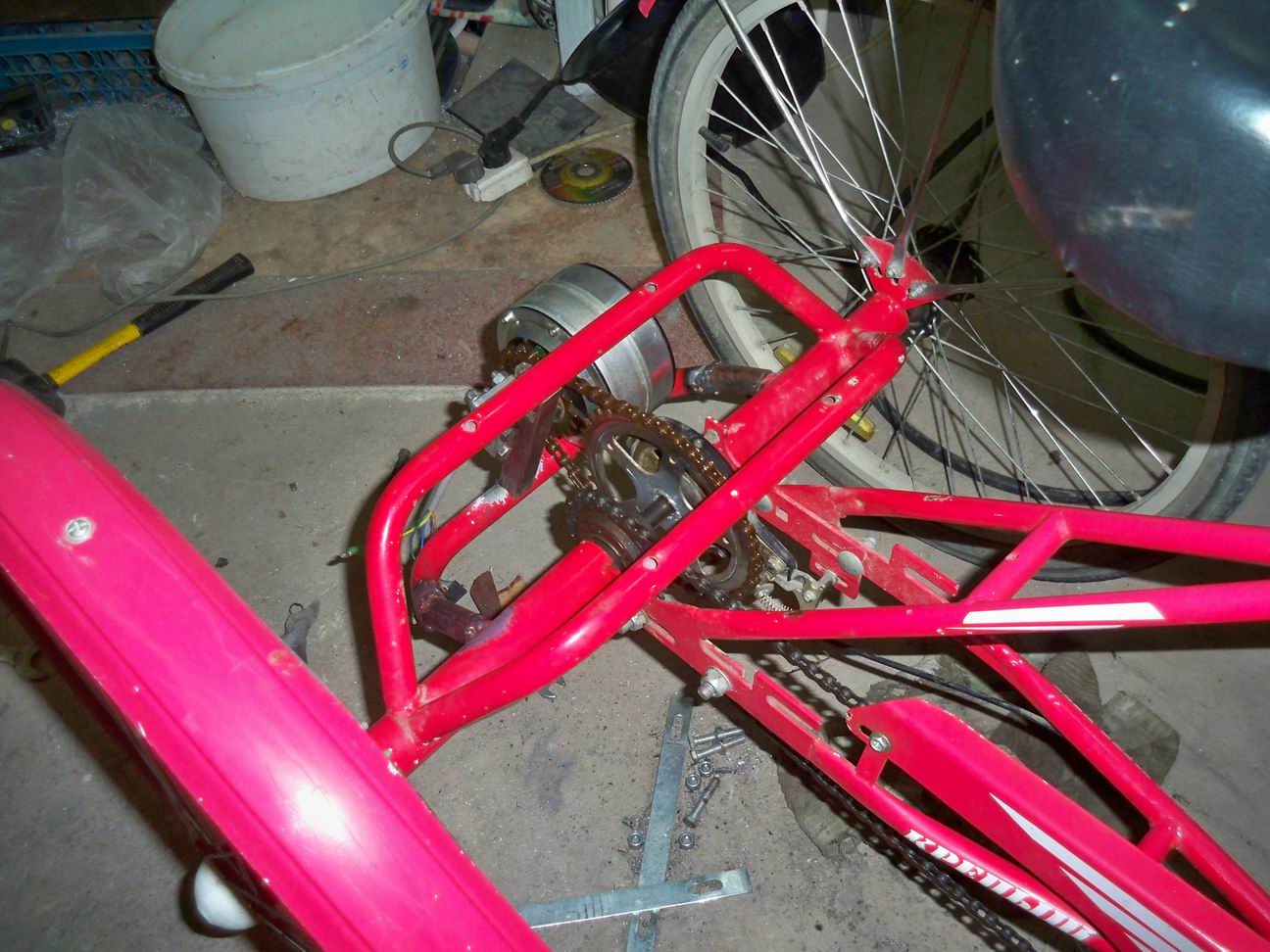

toxin
заказали электрификацию трёхколёсника,вот такой заднеприводник получился.тащит хорошо.
