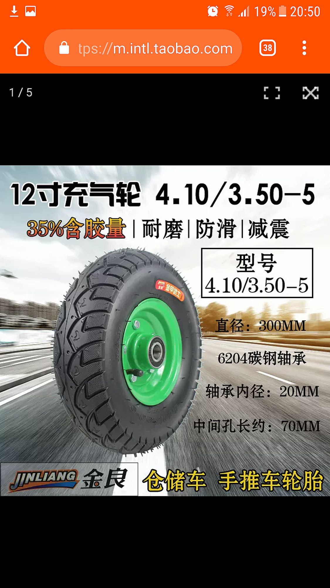

Да только фиг где найдешь их... Ничего, алюминиевый распилю.

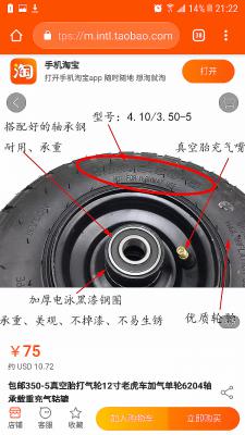

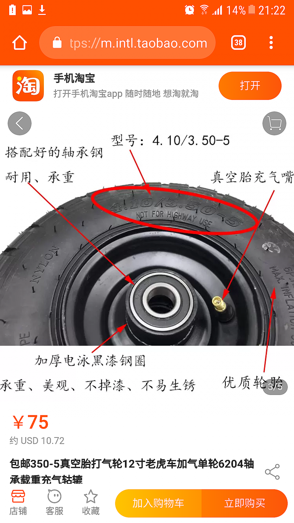

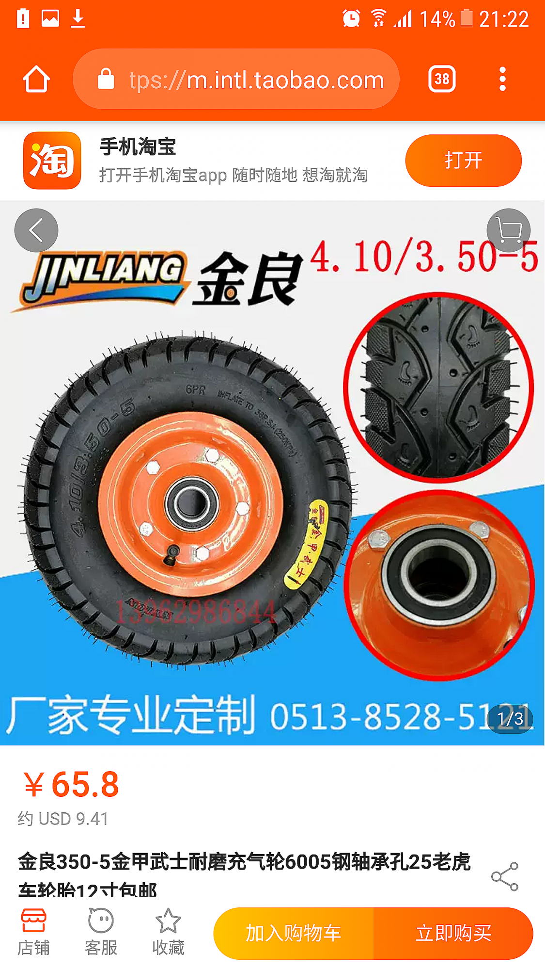

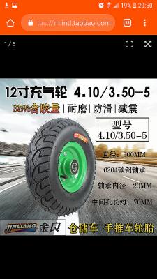

Цитата: Pau62 от 12 Март 2020 в 12:43Да только фиг где найдешь их... Ничего, алюминиевый ра
Научитесь уже пользоваться тао))
Добавлено 15 Мар 2020 в 14:53
Хотя лучше взять от 6рки такие же диски, и использовать обе половины, и ниче на диске от гироскутера не пилить.
Pau62
Цитата: slav от 15 Март 2020 в 08:47При достаточном изучении работы гироскутерных плат , нет запрета на их удачное применение - без всяких премудростей с перепрошивкой .
Ну научи)))
Добавлено 15 Март 2020 в 15:13
Цитата: Paxxa от 15 Март 2020 в 14:51Научитесь уже пользоваться тао))
Не хочу. лень.
Там еще куча ненужного мне - резина, подшипники. А у меня цель - напялить резину от карта.
Так что видно проще пилить бу картовые диски.

Цитата: Pau62 от 15 Март 2020 в 15:10Так что видно проще пилить бу картовые диски.
Но посыл вы не услышали, на 5рку еще надо натянуть покрышку, в то время как покрышка от 6рки встанет без проблем без токарных и фрезерных работ
Я все слышу и понимаю, но упорно хочу резину от карта. Тем более, что она уже есть.
