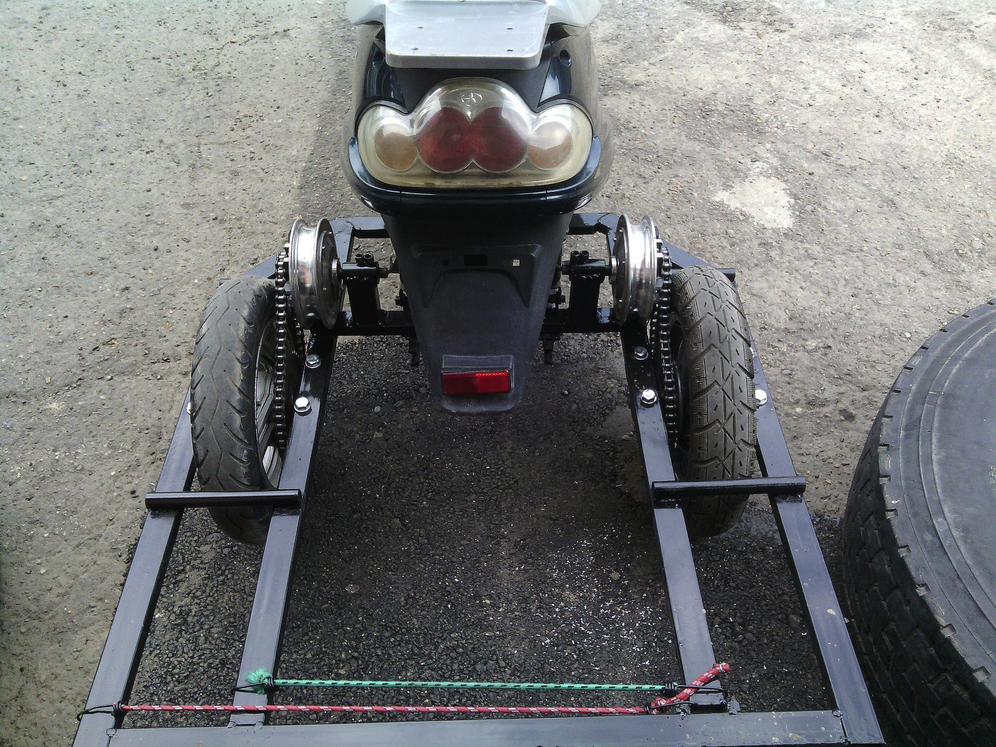

Цитата: toxin от 16 Март 2020 в 21:42заказали электрификацию трёхколёсника,вот такой заднеприводник получился.тащит хорошо.
toxin
Цитата: Alex_mac от 16 Март 2020 в 22:51без дифференциала такая каракатица будет неповоротливой
так на них одно колесо ведущее
drodigy
Цитата: toxin от 16 Март 2020 в 21:42вот такой заднеприводник получился.тащит хорошо
Отличная реализация! Звёздами можно редукцию подстраивать, выставить большой момент.
Грамотно расположена ведущая звездочка.
а что за мотор стоит? уж больно широкий - судя по крышкам видно, что от гироскутера, но явно переделанный - сдвоенный? ось самодельная?

Цитата: Электрикер от 18 Март 2020 в 09:22а что за мотор стоит?
обычный,просто разновидность такая.статор 95мм,ширина 30мм,5жил.сточил чашки под покрышку.
