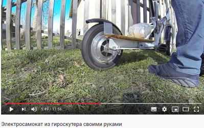

Гироскутер, как источник мотор-колёс?
Автор варп, 23 Авг. 2016 в 09:50
toxin

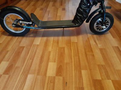

Цитата: Электрикер от 18 Март 2020 в 09:28судя по всему там разрезанная ось - педальный привод на левое колесо, электропривод на правое
всё осталось как прежде,привод на одно колесо,второе паразитное.большая звезда приварена к тормозному механизму(втулка на шпонке).
Скорости большие на практике? Увод от прямой есть?

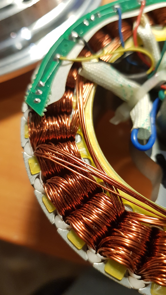

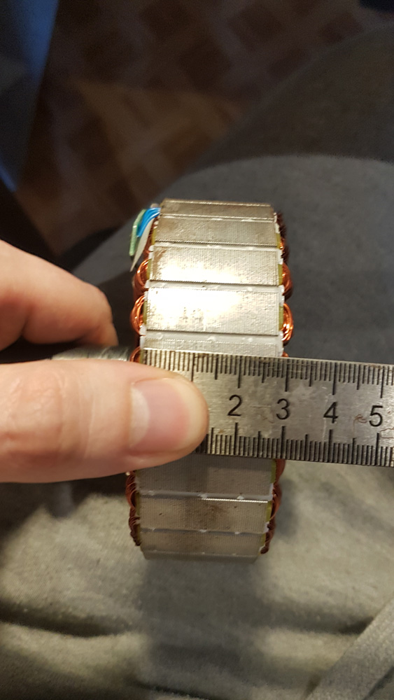

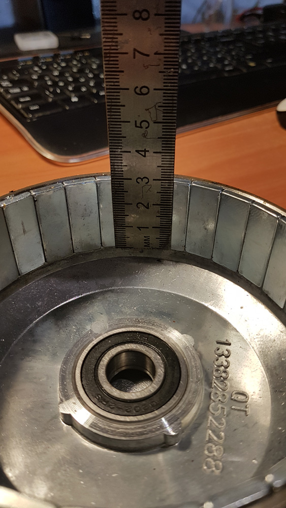

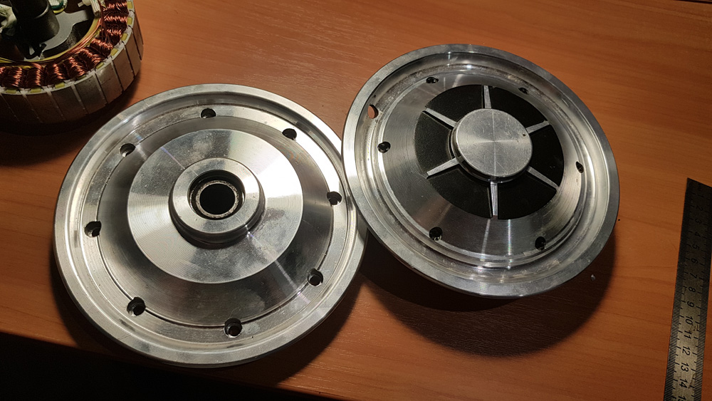

ezhuk
Всем привет, загорелся постройкой своего электросамоката (позже оказалось электрификацией). В качестве привода - гироскутерное моторколесо. Купил донора Novatrack N1, гироскутер на 10 дюймовых колёсах, заказал контроллер и мелочи на алиэкспрессе. В ожидании посылок прочитал полностью тему и опечалился, когда понял, что по всем признакам колесо - слабенькое. Фейковые болты на внешней крышке. Сегодня разобрал и ооочень удивился. Обод из двух половинок, наружные болты фейковые. Но магниты 30мм в длину, толщина 2мм. Железо 29мм шириной. Намотка в 5 жил. По всем признакам внутри - 350 Ватное колесо. Или я ошибаюсь?
drodigy
Цитата: ezhuk от 24 Март 2020 в 20:19толщина 2мм
Я даже по фотке вижу, что магниты около 3мм а не 2мм толщиной. Что ж, тебе попался гироскутер - исключение! Колёса действительно 350Вт, даже стальной диск под магнитами имеется! Апгрейд, электрификация, без разницы. Самому раму делать - дело неблагодарное! Радует только то, что своё и запас прочности! Остальное минусы...
Ну как сделаешь, выкладывай!
Один совет, и тебе и всем новичкам! Перед разборкой любого колеса, отмечай маркером положение половинок, крышек, болтов... Соберёшь "не по тем дыркам", нарушишь балансировку, соосность. Получишь вибрации, пониженный КПД, нагрев и прочие половые трудности.
Smart Balance 10,5" Premium (синий космос).

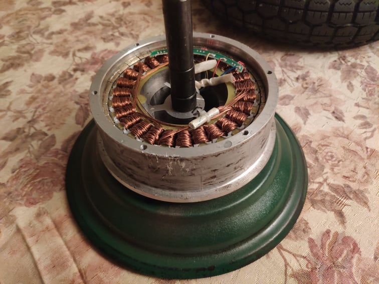

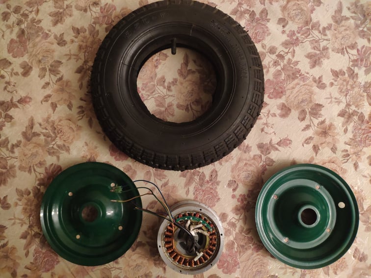

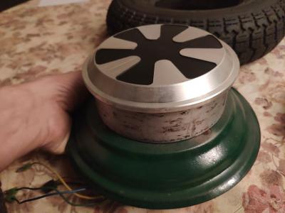

fender90
Привет всем.
Встал такой вопрос- как породнить 6.5ое колесо с ободом и резиной 3.50-7 от тележки. Обод разборный. Думал разрезать обе части обода по размеру внутреннего диаметра резины от гироскутера, насадить обод на мотор-колесо где раньше резина была и прикрутить болтами за передний бортик мотора
(да уж, объяснил как на китайском)
Может кто пробовал породнить колеса от гирика с такими ободами? Есть советы?
drodigy
Цитата: fender90 от 29 Март 2020 в 00:10Может кто пробовал породнить колеса от гирика с такими ободами? Есть советы?
Ну тут пробовать надо. Многие уже делали такое. Точишь на токарном обода, вырезая середину под внутренний диаметр мотор колеса. потом одеваешь одну половину, затем резину, потом вторую половину и крышкой зажимаешь. Варить, как мне кажется, тут нечего. Диск то работать будет, а вот резина... Почему не 6 дюймов?  Под 7 дюймов хорошую резину искать геморрой ещё тот!

Цитата: fender90 от 29 Март 2020 в 00:10Думал разрезать обе части обода по размеру внутреннего диаметра резины от гироскутера, насадить обод на мотор-колесо где раньше резина была и прикрутить болтами за передний бортик мотора
Вполне жизнеспособно , главное болтиков поболее , скажем резьбой на 5 .  :exactly:
