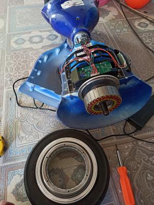

Elengur
В общем то борд оказался полностью исправным за исключением резины на одном колесе (ей кабзда)). Буду теперь разбирать, переделывать колесо и мастырить на самокат, акб по первому времени планирую использовать родной, закажу ещё ручку газа и контроллер.

Пардонте изначально недопонял, думал речь идёт о пластике. Вчера нарезал резьбу в колесе и почти изготовил вилку под него. Честно говоря думал что нарезать резьбу будет самым сложным, но почти весь день потратил на изготовление вилки, пару раз переделывал, в конце посмотрел, подумал и решил опять переделать... Хотя думаю если бы я был сварщиком от бога то сделал бы ее за пару часов...

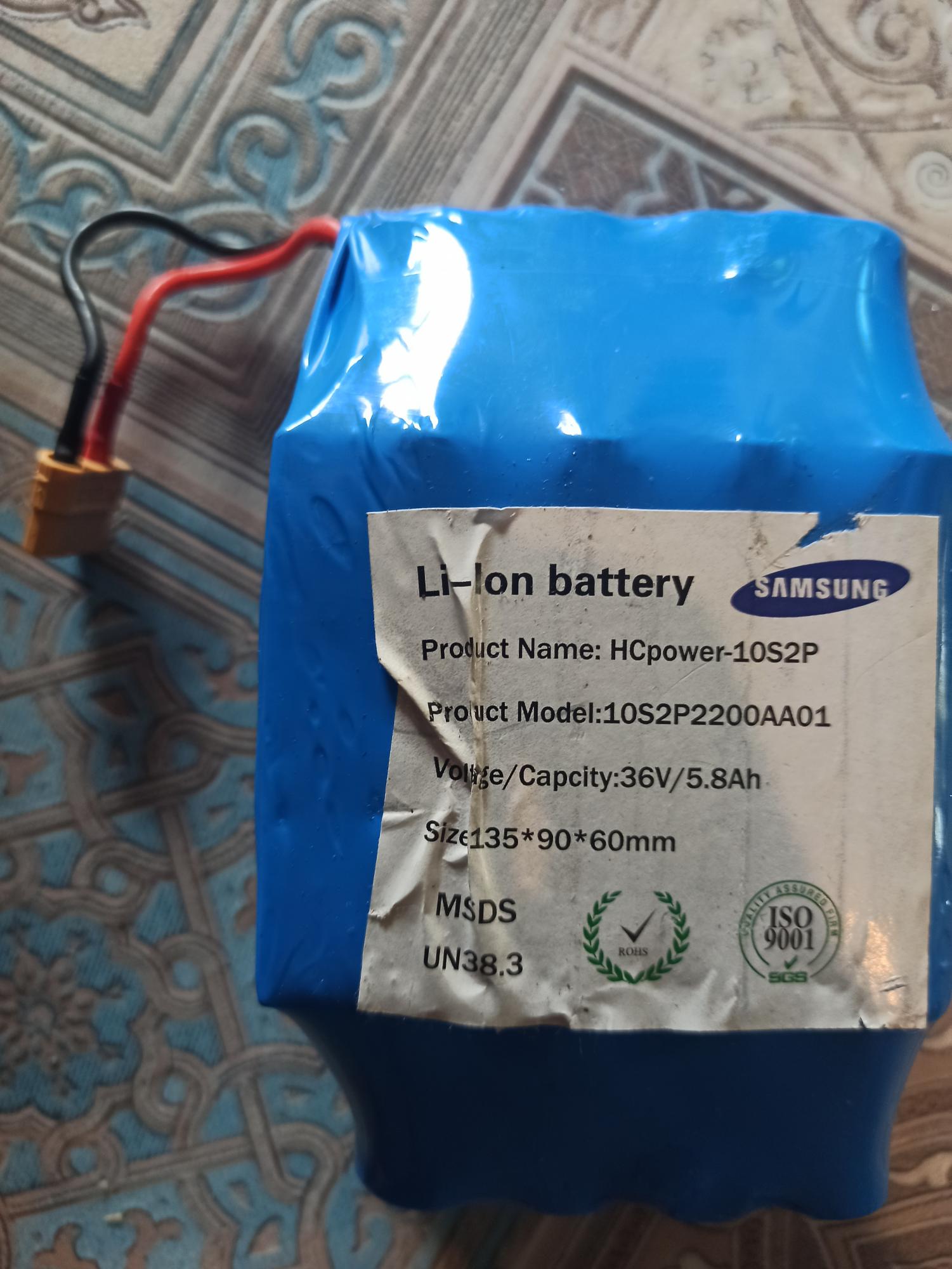

Elengur

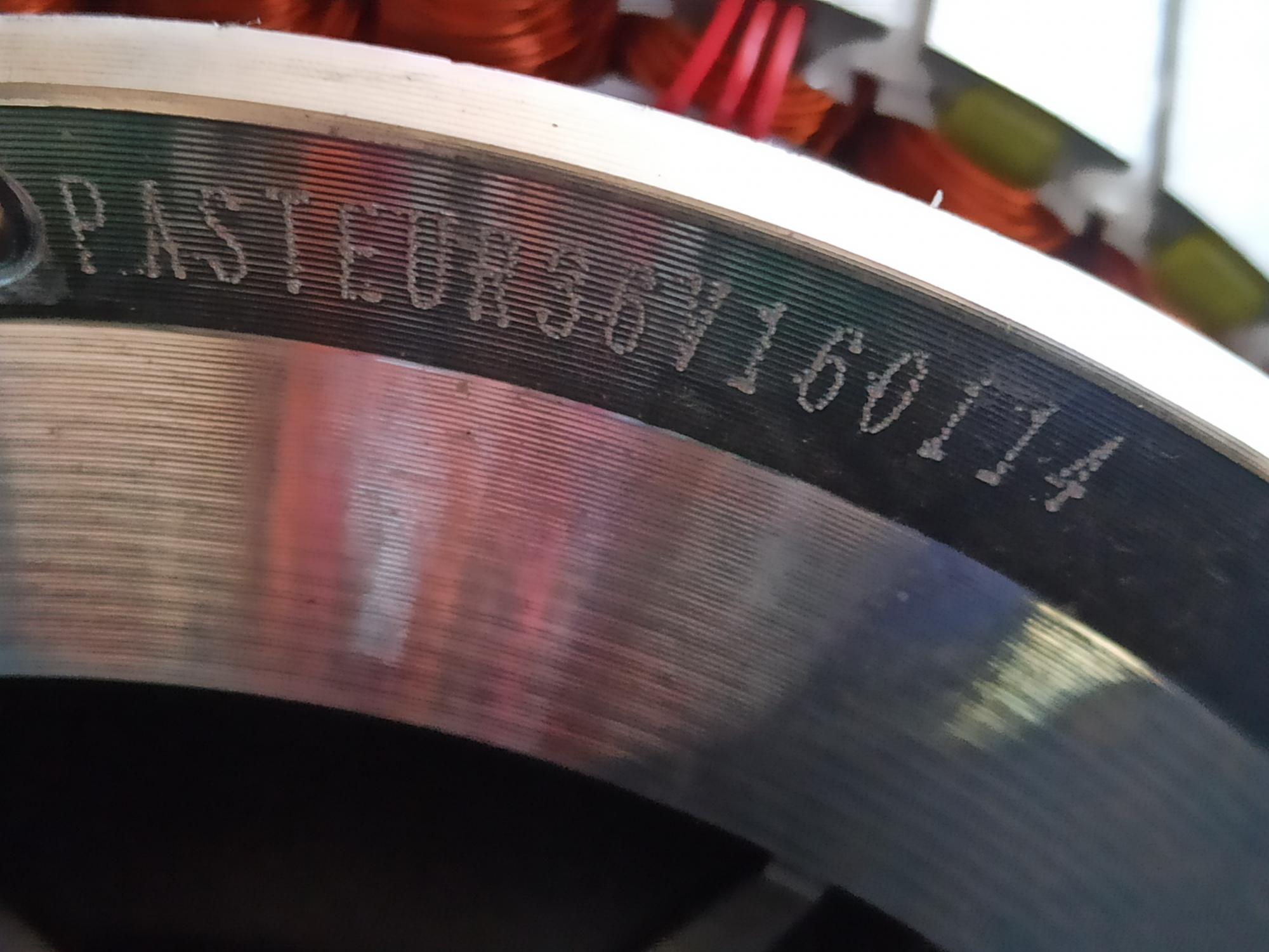

Сегодня продолжил разборку гироборда и обратил внимание на надпись на акб 5.8ah. Что скажете, это реально или там внутри как и везде 4.4ah? Разбирать пока не хочется...
Pau62

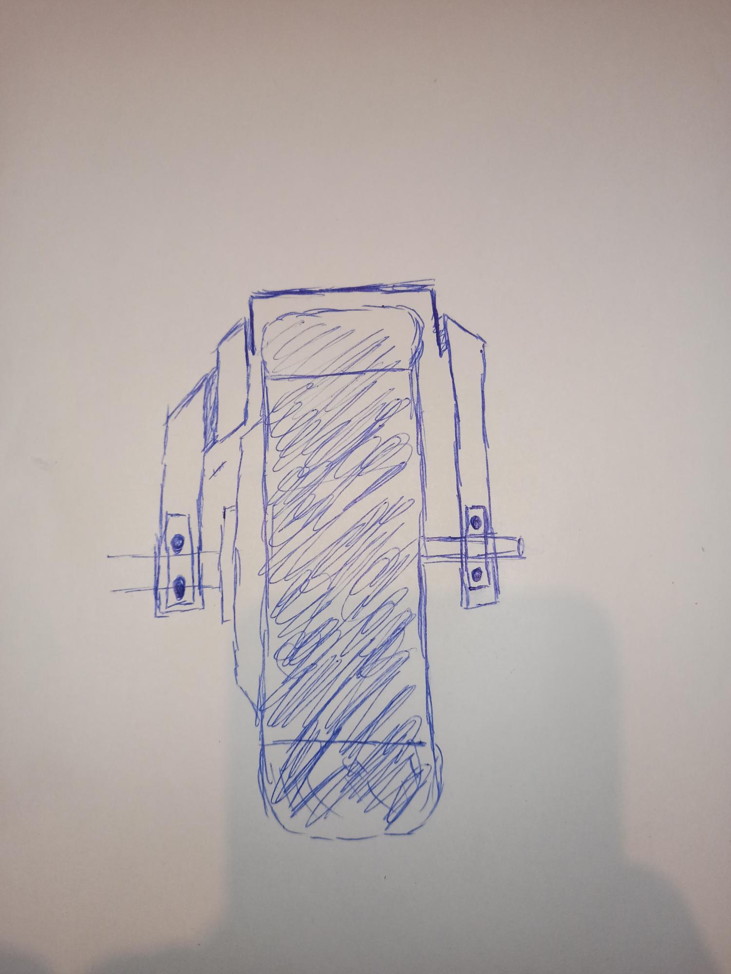

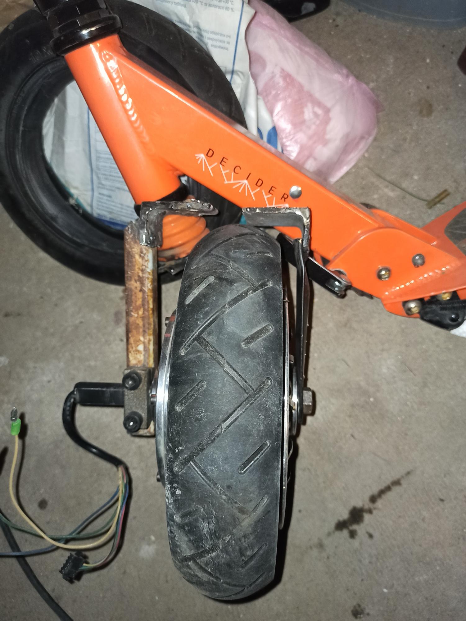

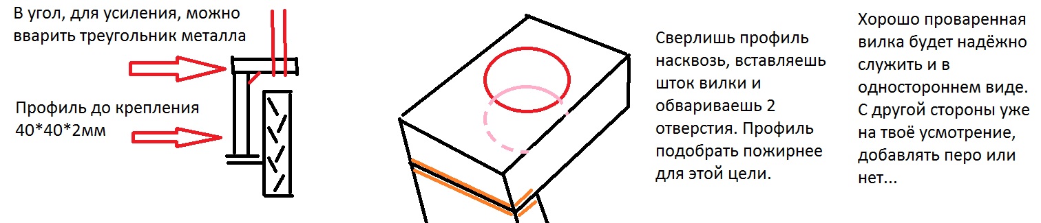

Собственно вот:
Но этот вариант мне не нравится, решил слева доварить профильной квадратной трубы, а справа где шпилька полностью переделать конструкцию с использованием той же трубы и сама ось будет крепится также как и слева на стандартный крепеж от гирика, так думаю будет симттричнее и правильнее, как думаете?
Вот как то так:
drodigy
Я это себе вот так вижу. Хотя, если ты варишь неважно, то это тебе вряд ли поможет.
Smart Balance 10,5" Premium (синий космос).
Elengur
Сварщик из меня действительно ужасный, поэтому я варить не буду, только подгоняю детали, прихватываю и несу к хорошему сварщику. Он сделает красивый шов и мне останется только зачистить и покрасить.

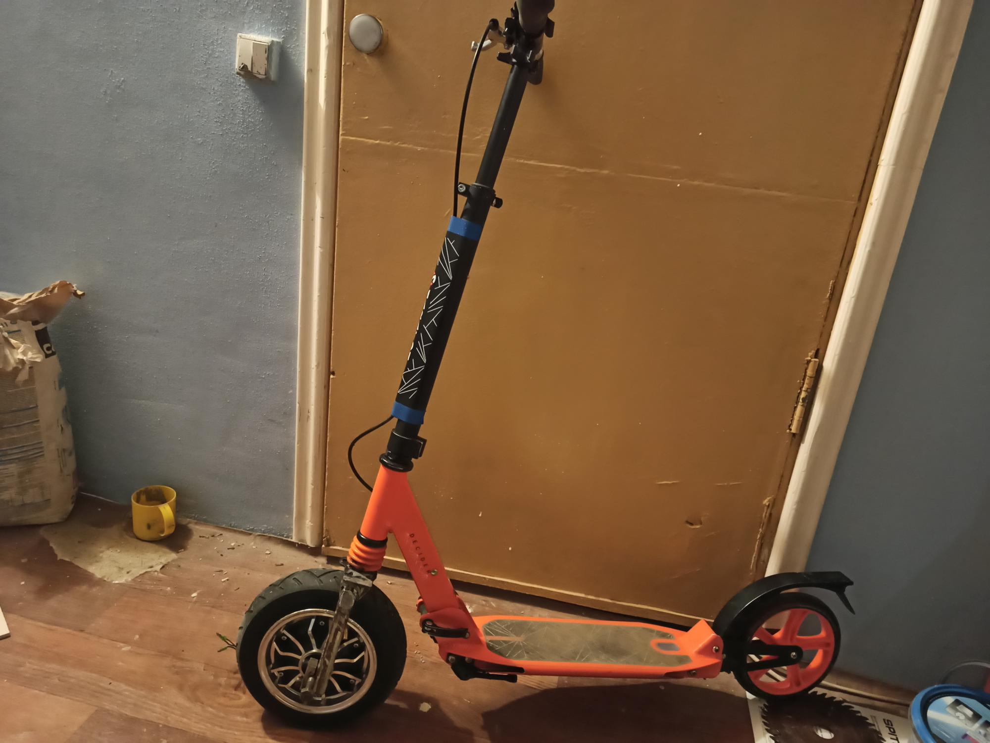

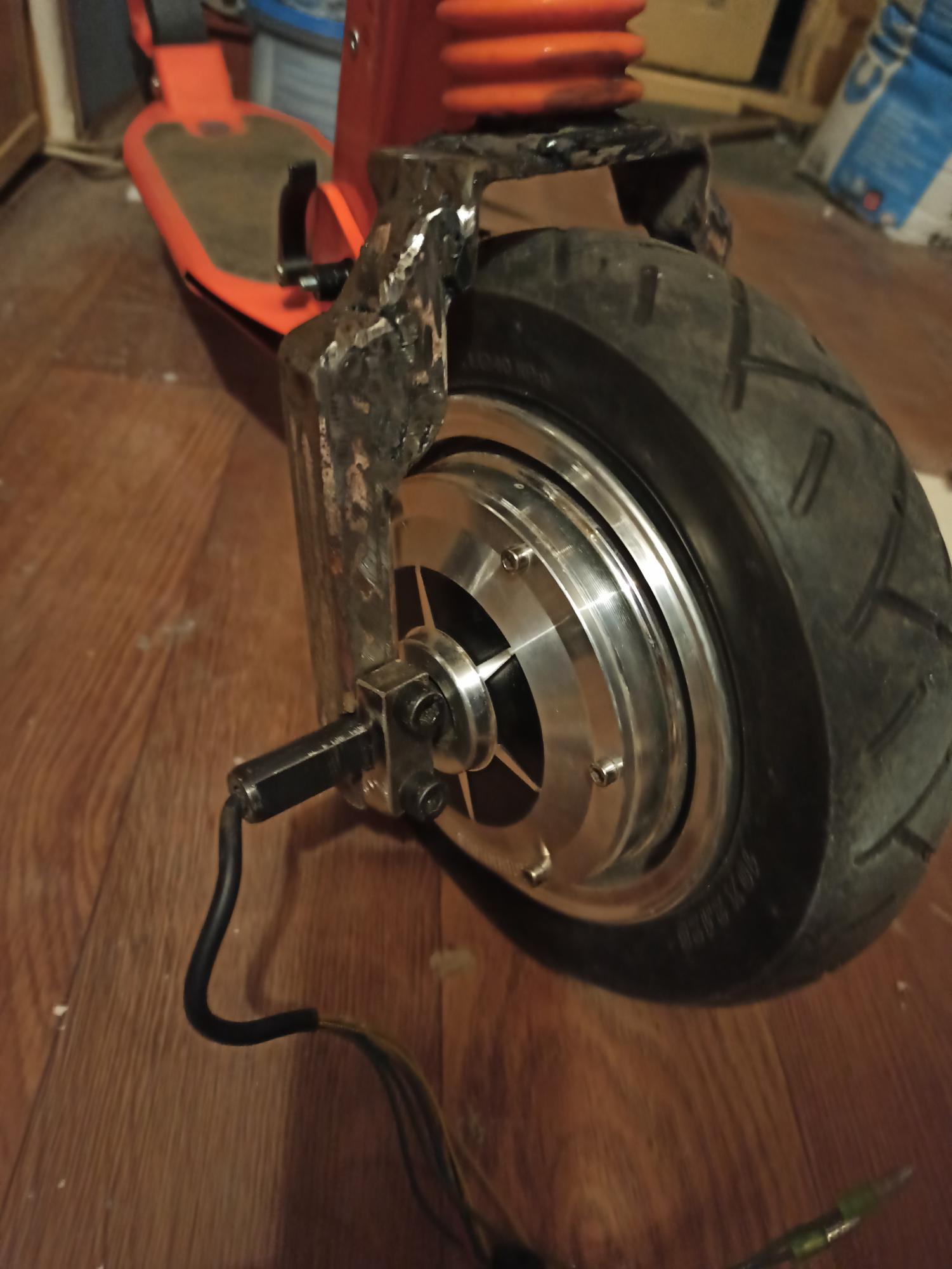

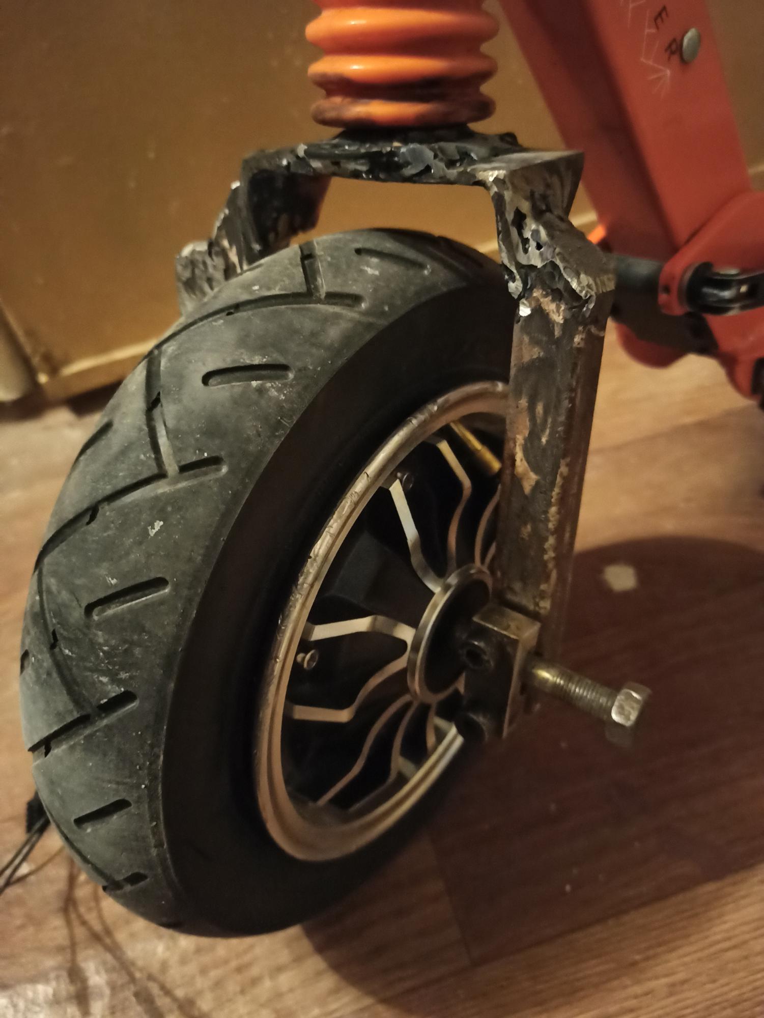

Как то так
С виду намного красивее чем на фото.
Появился, а может и был люфт руля в право-лево, до установки мотор колеса не замечал. Люфт в самом амортизаторе, пластиковая втулка, не знаю оно вообще как то лечится?
drodigy
[user]Elengur[/user], Ты солгал нам и заварил самостоятельно? Вот так просто кинул сварщика на шабашку? :-D
