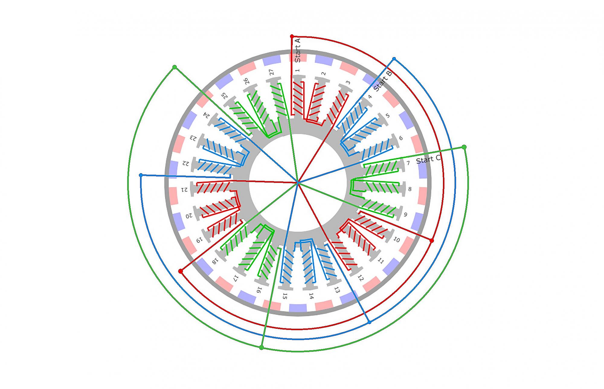

Цитата: sev555 от 15 Сен. 2020 в 14:40А товарищ на видео чего с мотором то сделал, кто подскажет?
Каждую фазную обмотку разделил на 3 части и запараллелил их, чтобы уменьшить рабочее напряжение, видимо от 12 в необходимость была работы станка.
Вот схему нарисовал.
Добавлено 15 Сен 2020 в 20:25
Цитата: slav от 15 Сен. 2020 в 19:40Если это на большой объём работы , то подшипник моторколеса долго не выдержит , там нужен радиально-упорный .
А ведь он чертовски прав! Там вал будет давить поперёк подшипника и тот вылетит довольно быстро! Я об этом даже не задумывался...
Но можно положить в торец вала подложку (может латунную монетку)  и маленький шарик от подшипника, чтобы вал упирался в шарик. В торце вала и подложке сделать углубления под шарик.В таком виде гораздо дольше проживёт!
Цитата: kor от 15 Сен. 2020 в 17:52видимо от 12 в необходимость была работы станка
Да. Он использует контроллер от квадрокоптера, который 4S или 5S максимум. Меня смутила плата, которая должна переваривать более 30А тока на дорожках, куча соединений и жирная скрутка.
Переключил катушки параллельно.
В 3 раза поднял обороты.

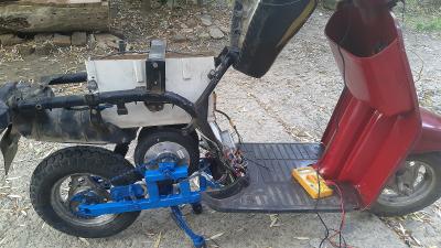

Всем привет.
Недавно закончил переделку древнего Suzuki Ran 1984г.
Для привода использовал б/у мотор колеса от гироборда. Колеса спарил вкрутив в резину 2 шпильки М6 и сделал привод цепью на заднее колесо.
Количество зубов на звёздах 15 и 24.
Максималка вышла 30 км, но скутер очень бодро тянет с места и в горку, можно соотношение изменить в пользу большей скорости.
Кто будет такое делать - лучше используйте ремень имхо

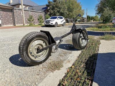

https://youtu.be/--HSWkOtplE
Сварил байк) МК - гироскутер, трётся по колесу.
TOM
Не вижу тормозов на этом аппарате.  :-)
