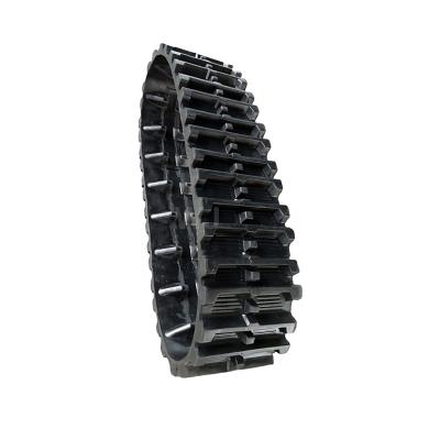

Увидел тут в продаже маленькие гусеницы для снегоуборщиков или детских снегоходов. https://aliexpress.ru/item/1005001275704196.html?spm=a2g0o.detail.100009.6.5fc83abcLrJA4B&gps-id=pcDetailLeftTopSell&scm=1007.13482.95643.0&scm_id=1007.13482.95643.0&scm-url=1007.13482.95643.0&pvid=b73fb16e-2972-4591-a32a-6f4bd49fcf4a&_t=gps-id:pcDetailLeftTopSell,scm-url:1007.13482.95643.0,pvid:b73fb16e-2972-4591-a32a-6f4bd49fcf4a,tpp_buckets:21387%230%23183380%230&sku_id=12000015556060990
Цена 4200р за штуку. И вот задумался... А что если в них вставить гироскутерные 6.5е? Допустим подпилить внутренние зубья чтобы между ними пошире было (чем лучше пилить?). И вставить три колеса треугольником. Четыре такие сборки на раме наверно неплохо будут преодолевать бордюры и может даже по ступенькам будут карабкаться, если установить в ориентации - одно снизу, два сверху... Это очень полезно было бы для инвалидов. Может если не на взрослого, то хоть может на детей...
Стираться при поворотах конечно будут немилосердно... но можно и дешевле поискать, да
и можно смириться. А будут ли держаться? Может кто уже видел такое использование гироскутерных МК? Какие могут быть проблемы?

Уже много кто видел. Проблемы только в цене 4200 за шт. Это 8 колес в ряд.

Слишком тяжела и потери на проворачивание большие. Есть и получше , типа  . :bw:
aerodreamer
[user]NikolayS[/user], Вы сейчас создаете кв-2: здоровенную, слабоуправляемую бандуру с огромным весом и низким запасом хода. Вдумайтесь - 6 колес + рама + подвеска + батарея + контроллеры + гусеницы. Прикинули вес, если одно колесо +\- 2.5 кг? батареи размер прикинули? а теперь размер рамы? Нормальный такой вездеход, размером с инвалидку по итогу. А теперь самое сладкое - подвеска под этот вес, дабы гусли не рвало на первых буграх. Размер и составные элементы из чего делает батарею для использования в зиму - лифер или лион (липо)? Тут такой комплекс технических вопросов, что не то, чтобы с кандачка решить, а сидя с полгода не закончить. Ну и по итогу навскидку прикиньте стоимость 4500+4500+ 6 колес+амморты (допустим от мопеда)+ рама (сталь\алюминий?)

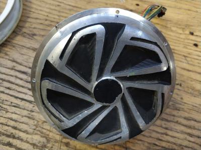

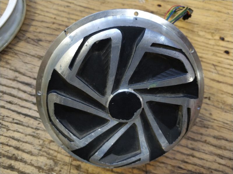

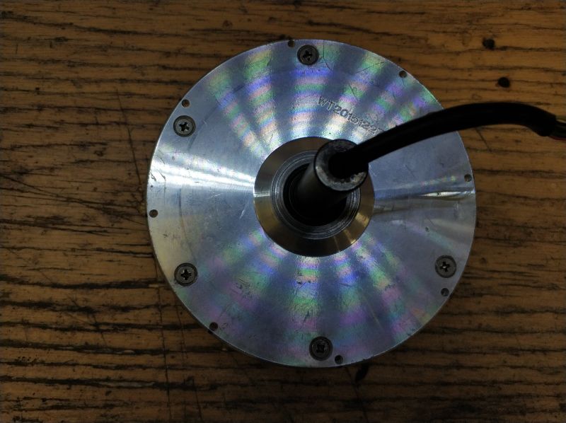

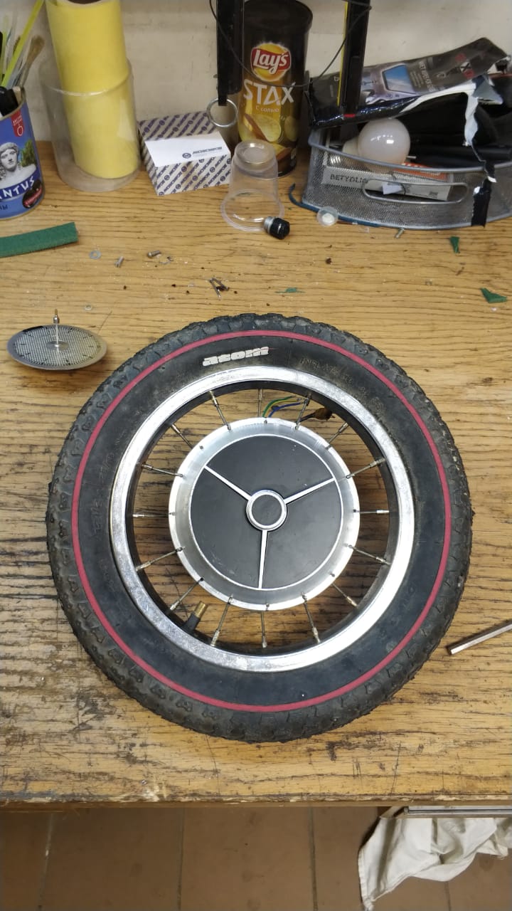

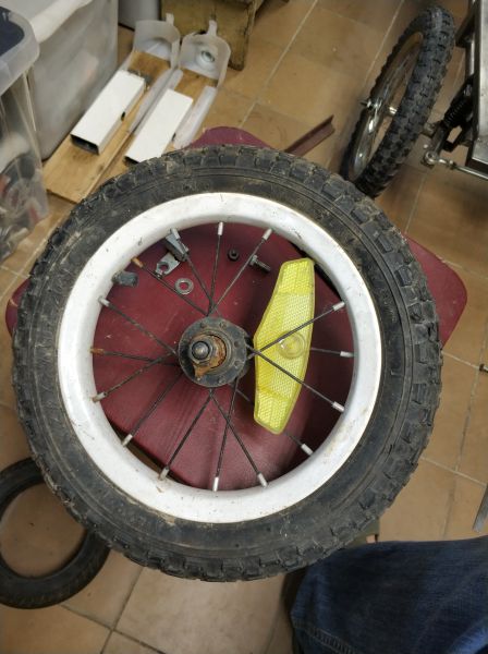

Может кому полезно будет. Долго я мучился с колесами, т.к. на 6.5 никакая резина приличная не встает, в итоге извратился следующим образом. Все работает. Диаметр теперь 12 инчей.

В общем мудрить не стал. Разобрал колесо 12 дюймов и все пошло в дело.
Разобрал колесо гирика, насверлил отверстий 3мм по самому краю. Помнить, что отверстия на одной стороне смещены наполовину по отношению к отверстиям на другой.
Спицы такого размера найти нереально.
Взял и обрезал имеющиеся.
Сделал красиво, крючком на конце.
От обода до отверстия в диске 34мм.
Инструкция по оспицовке есть на Youtube.
Процесс долгий. Два колеса несколько часов мурыжил.
Первый вариант разлетелся, когда в поворот юзом зашел.
Пришлось брать другие спицы, резать, загибать и оставлять длинные кончики.
Не так красиво, как было, но, надеюсь, надежно.
По процессу - вставляем все спицы и накидываем ниппеля. Закручиваем по кругу почти до конца. Зажимаем ось в тиски, рядом на магнит линейку (уголок) и смотрим биения. Где горб, подтягиваем, где меньше радиус, отпускаем. По одному обороту сначала и по половинке в конце.
Чем лучше подгоним, тем меньше биений.
Как-то так.
