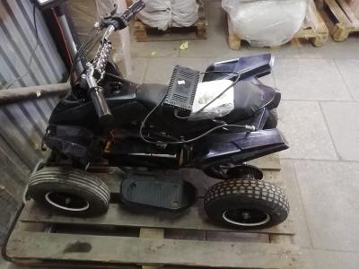

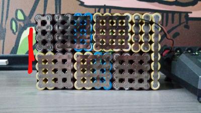

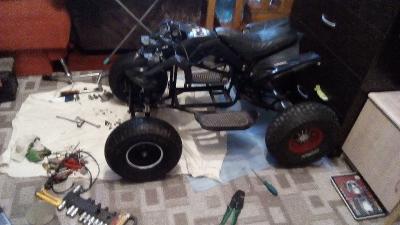

ЗАПАД
#5633
Квадрик переделывается. Китайское породие начинает походить на технику.
Времени не хватает добить батарейку
13$8Р.  Ребёнку хватает в принципе 10$7Р. Мне мало ))))
