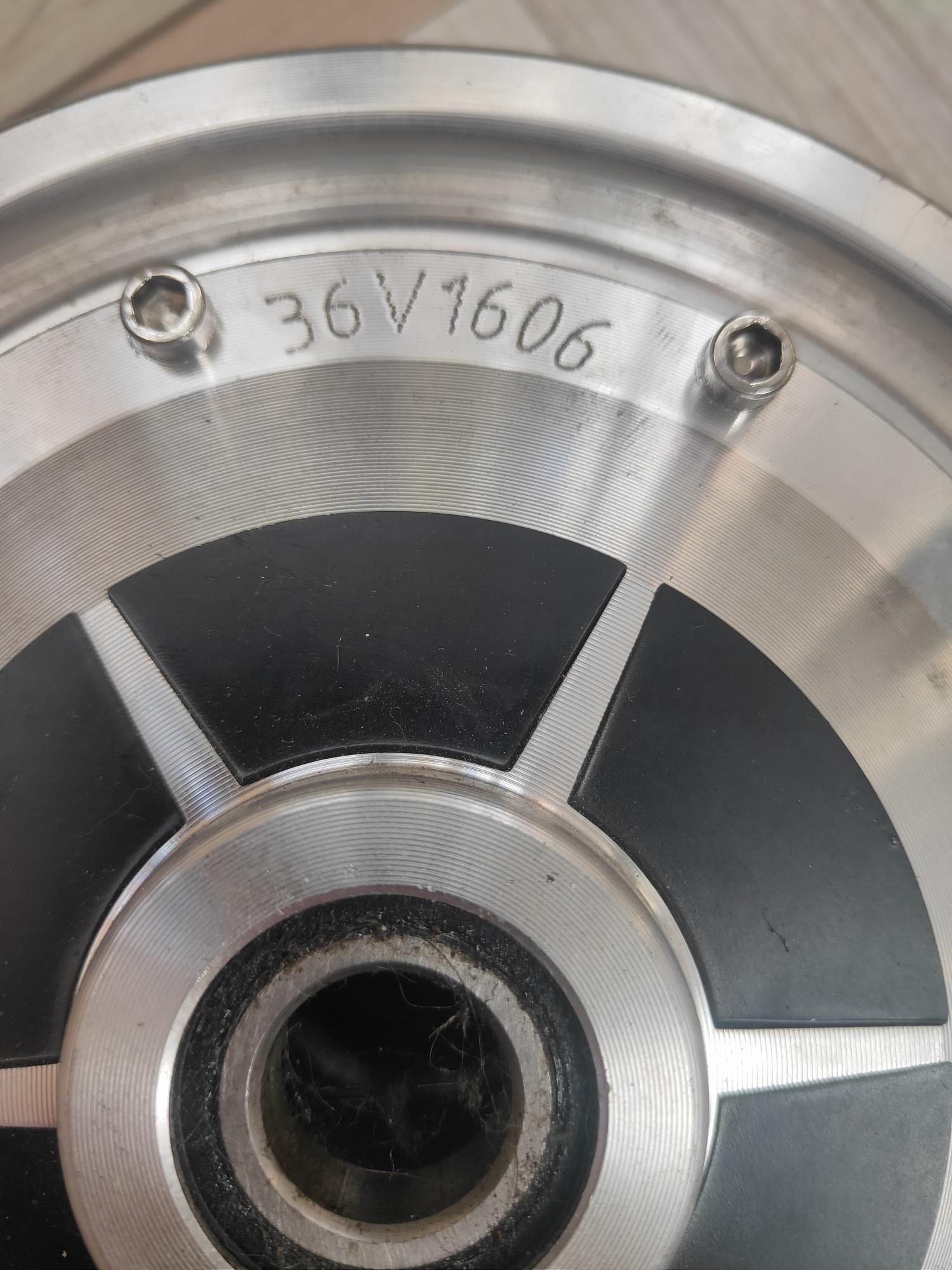

NexVik
Вот, на таком МК 100% магниты 30мм.
Хоть сейчас подтвердят несколько человек уже ездющих на них.
Как вам маркировка?

#5650
Цитата: NexVik от 11 Март 2021 в 11:08Вот, на таком МК 100% магниты 30мм.
Это если болтов 8. А если 6 то два варианта ;)
Но ты ведь на это не указал, а по-любому знаешь такую тонкость
NexVik
да, именно так. И фоткал специально, чтобы 8 болтов не было видно. Но речь у нас о маркировке. А она ни о чем
