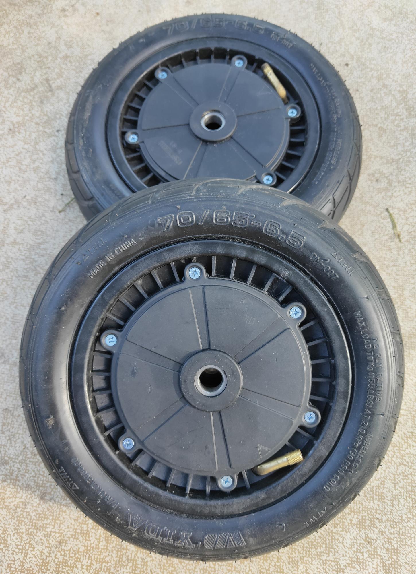

Последний гирик я покупал за 1000 только для ведомого пустого колеса, значение магнитов не имело значения, я их в любом случае демонтировал . Они ваще пластик. То бишь легкие, но достаточно прочные. Еще один недостаток - они камерные. Обычно в этом размере бескамерка.

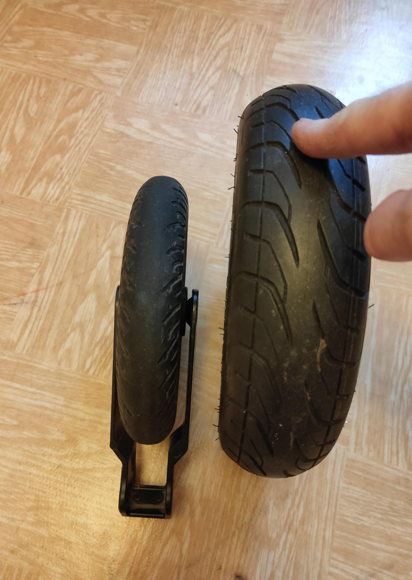

Для МК можно купить и с любыми магнитами нормальную дюралевую бескамерку и вклеить нужные, это не так сложно. Тем более  когда есть донор МК от kugoo s3. Мне нужный размер 70мм х10,5" с 30мм магнитами найти практически нереально, а если и находишь, то цена совершенно некорректная(от 5т). (на этой фотке МК от гирика купленного за 2800 новым с витрины с 30мм магнитами и статором работающим с контроллером куги. Скорость 35км\час).
Для тех, кто хочет понять разницу вот сравнительная фотка:
слева родное колесо s3 и ныне стоящее МК вместо него. Статор от куги. Скорость 40км\час.
