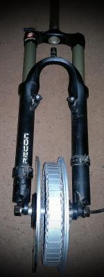

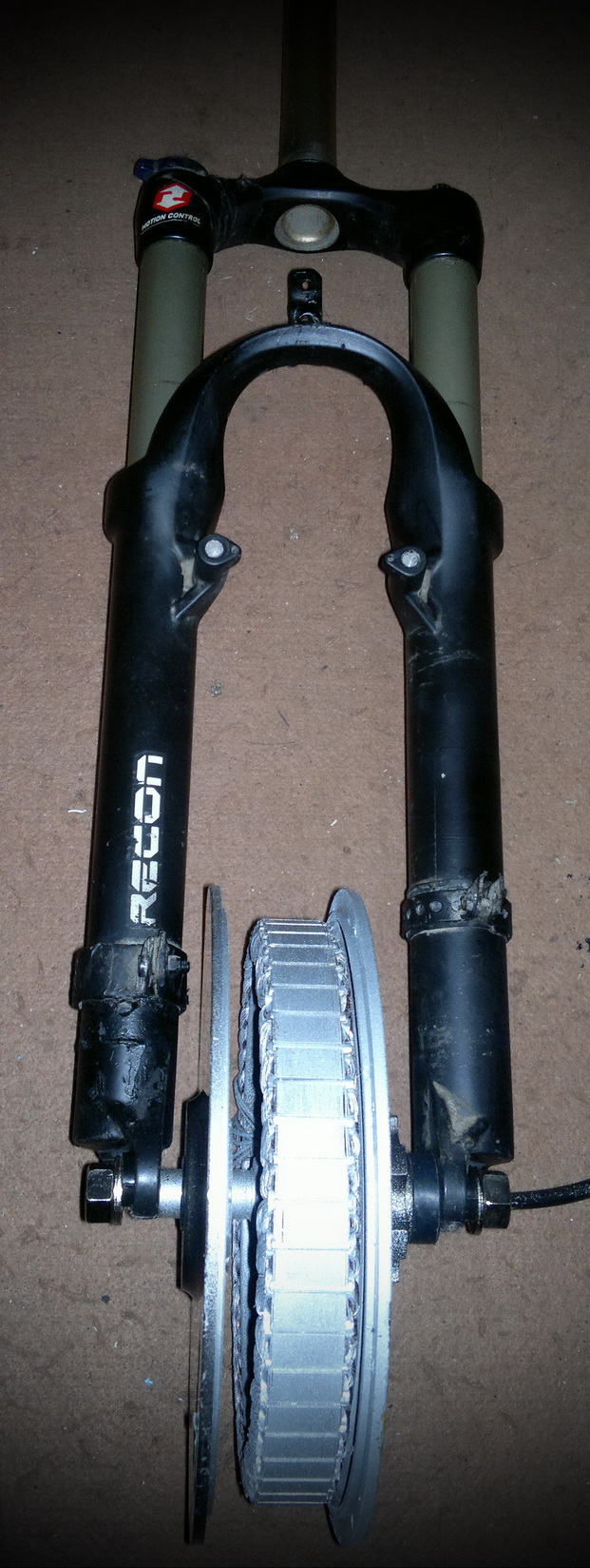

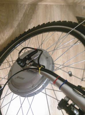

Обязательно устоять надо!!! У меня mxus 750w 48v, лифеполимер 48-15. Собрал велик на самом дешёвом стелс 300, тока вилку поставил с вибрейками, ригид, так хотелось кататься, сразу поехал без усилителей и через пару десятков метров, МК выпало. Уже разогнался прилично, и если не мощное бы стальное крыло с усами то дрифтанул бы мордой лица по асфальту знатно, оторвал провода с МК и т.д. Рванул сразу в соколя, купил 2 комплекта у веломастеров, затянул 4мя хомутами, теперь спокоен))))
PeaceHaver
Вы купили из двух половинок? Если да - вы их сварили между собой? Если нет - можете снова быть беспокойными, ибо они не работают.
AlexSmith
Да, из двух половинок у меня усилители, с обеих сторон МК. Насколько я понимаю, МК надо не то что бы полностью удержать, а удержать от проворота! в дропауте, именно от проворота и биений, а хорошо подтянутые гайки уже удерживают от выпадения. Я тоже сомневался в начале, но есть форумы, там всё очень хорошо расписано и нарисовано. Тем более, вилка у меня стальная, и там для гайки есть вогнутость. Но спасибо за ваши сомненения, на всякий случай хомутом притяну нижнию половинку к верхней, хомутов у меня полно))))). ЗЫ проехал уже 700 км по компу, всё чётко и крепко держится.
PeaceHaver
Все правильно понимаете. Вот именно эти двойные усилитили с микро-болтиком не держат, как показала практика: при провороте он начинает работать как кривошипно-шатунный механизм, а двигатель-таки проворачивает дропаут.
Так что если Вам еще дорога техника и здоровье - проваривайте обе половинки, после чего грунтуйте от ржавчины. Либо, если не лень заморачиваться - заказывайте токарю индивидуальный.

Не поможет. Проблема этих усилителей не в слабом винтике, а в тотальной дебильности конструкции. Она удобна и универсальна для монтажа, но она совершенно бесполезна как усилитель, потому что неправильно передаёт нагрузки. Точнее, вообще не передаёт.
Ось создаёт крутящий момент.
На оси крепится основной элемент усилителя - коромысло - тут пока всё нормально, если конечно там отверстие не круглое и соответствует профилю оси.
На коромысле посредством винтика закреплена тяга, которая хомутами крепится к вилке. Вот тут уже косяк - потому что коромысло воздействует на тягу в направлении, параллельном самой тяге, а тяга крепится хомутами к перу вилки и никак не закреплена от продольного скольжения. То есть, коромысло тащит тягу вниз, а тяга закреплена только от смещения вперед-назад.
Эта конструкция столь же бесполезна, как подкладывание противооткатных упоров у автомобиля сбоку от колеса.
Вы можете это увидеть наглядно - расслабьте хомуты, расслабьте винтики и гайки мотора и руками подёргайте коромысло "усилителя". Вы видите, как вся эта конструкция ползает по перу вилки туда-сюда.
И если всё это затянуть, то держится оно только на силе трения скольжения между хомутами и перьями вилки. Конечно, оно делает вид что держится, но учитывая что перья Вашей вилки сужаются к низу, на наклонной поверхности хомуты могут в любой момент поехать.
Нужно переделать конструкцию так, чтобы хомуты работали так, как им предназначено работать - на отрыв, а не на скольжение.
Уберите и выкиньте нафиг вообще верхнюю деталь усилителя, а основную деталь усилителя (коромысло) доверните до пера вилки так чтобы можно было её хомутом притянуть, и притяните 2-3 хомутами как можно выше. Толку гораздо больше будет, чем от той имитации, которая у вас сейчас там висит.
Да, дропауты в вилке придётся немного доработать круглым напильником, чтобы довернуть ось. Но зато держать будет.
Хомуты берите хотя бы марки Norma или другие с нормальной рельефной зубчатой дорожкой, а не те которые на 70% состоят из дырок.
