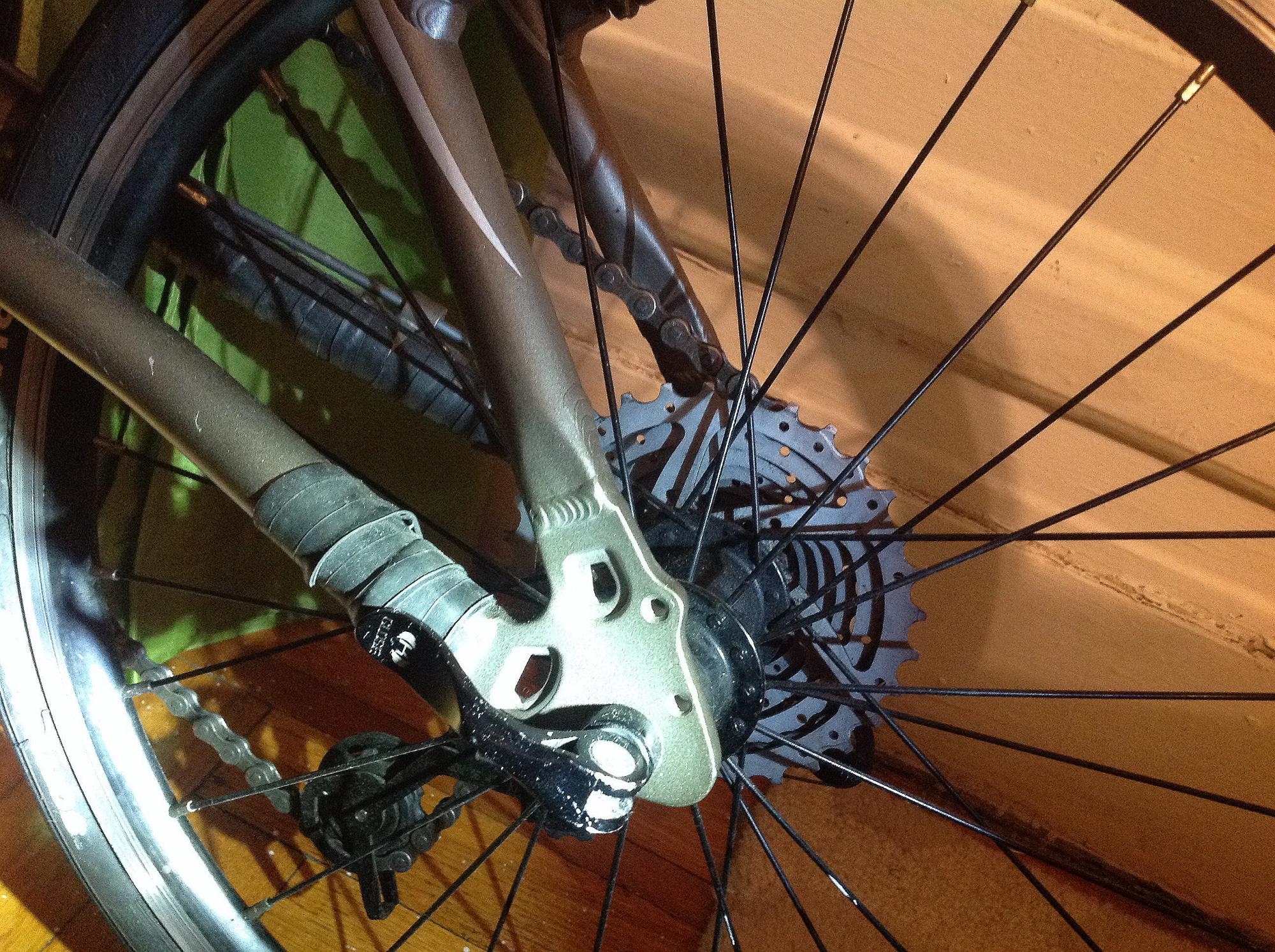

Я установил усилок без рычага. Сезон откатал нормально, но в начале второго получил вот такой результат.
Мотор киловаттный конхис. Рекуперации нет.
Очевидно постепенно накопилась "усталость люминия" и облом произошел при скорости 15 км/час на абсолютно ровном месте.

Жаль Вашу раму... Но случай поучительный.

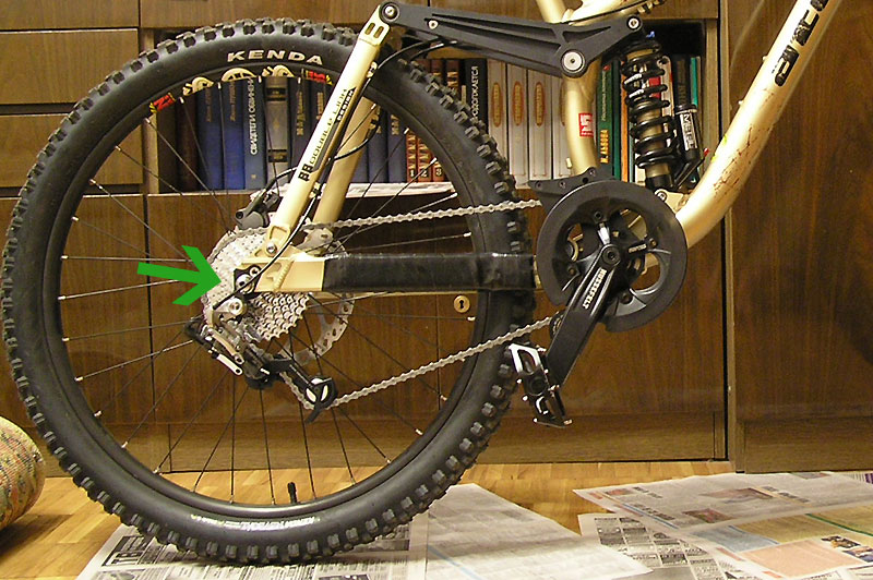

У таких рам с Хорст-линком усилки нужно крепить на нижнее перо на значительном расстоянии от оси (например, 10-12 см).
А с Вашим способом крепления усилителя Вы сняли нагрузку с самих дропаутов, но вся нагрузка осталась на месте сварки пластины дропаута и пера. А ведь изначально в безмоторной конфигурации велосипеда на это место вообще не было никакой выворачивающей нагрузки в этом направлении (от тормоза нагрузка в другую сторону), и оно не было рассчитано на такую нагрузку!
По сути, весь выворачивающий момент перешёл туда, на этот несчастный мостик хрупкого металла шириной около 20мм. И, конечно, этот момент этот мостик сломал.
По-хорошему, усилители дропаутов нужно конструировать под разные типы рам индивидуально. Конструкция усилителей должна учитывать особенности рамы для безопасной передачи нагрузки.
А все эти висюльки шарнирные - это фигня полная. Чтобы они работали, этот шарнир заваривать надо намертво.
Лучше начертите нормальный чертёж и сходите в лазерную резку металла - пусть вырежут из каких-нибудь обрезков 6-8мм стали нормальные усилки по Вашим чертежам конкретно для Вашей рамы.

вариант усиления задней подвески аналогичной конструкции (made Александр74)
