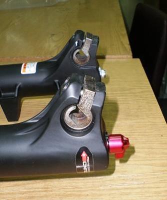

Столкнулся с такой же проблемой :-(, решаю вопрос с установкой переднего мини мк в вилку с 15 осью.
Простым вариантом пока вижу перекидку штанов под 10 ось -цена вопроса 40-50$ (на многих моделях среднего класса rockshox  они совместимы), но жесткость дропов rockshox qr - печаль . Плюсом остается возможность поставить родные мясные штаны с колесом.
Этот вариант мне понравился
, жаль сточена родная резьба под ось:)
[user]Александр74[/user], очень интересно какой, сложность, стоимость:)
Тут надо пояснить фрезеруется паз 10 мм вместо 2, конструкция такова алюминевый хомут в который запрессовываются втулки с одной стороны с резьбой (они остаются не тронутыми) с другой режем не много. в общем конструкция не ослабляется но уродуется, совсем скоро будет решение которое позволит устанавливать дропы в штатные месте не уродуя вилку.

Прошу: https://electrotransport.ru/index.php?topic=11652.216   ось выносится вниз, если использовать тормоз то нужен переходник (возможно) смещение оси вниз - 40 мм.
