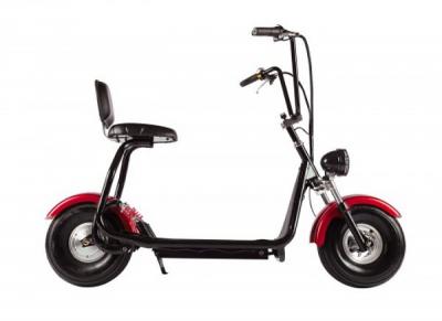

Привет. Видел недавно мини City Coco в продаже, у кого-нибудь есть опыт эксплуатации на нем? Что скажете, эксперты? Есть интерес. Поиск запчастей на рынке имеется, или надо искать в случае проблем перегрева или поломок?
"Мини" (на картинке "Тумблер мини..) это в основном для подростков. Устройство попроще.
Болезни одинаковые. Колёса там 8". Есть пухлые, а есть скутерные узкие. Двигло ощутимо менее мощное 500-800-1000W. Батарейка маленькая. Весит на 10-15кг меньше больших ситиков (40кг..). Зубодробительно будет катать. Амортизации сзади нет, а баллон ощутимо тоньше. Скорость не более 25-32км/ч.
На алиэкспресс любые запчасти есть. Но лучше привязываться к сервису продаванов. Они конечно свою маржу возьмут, но и гарантию - год дадут. Оно того может стоить.

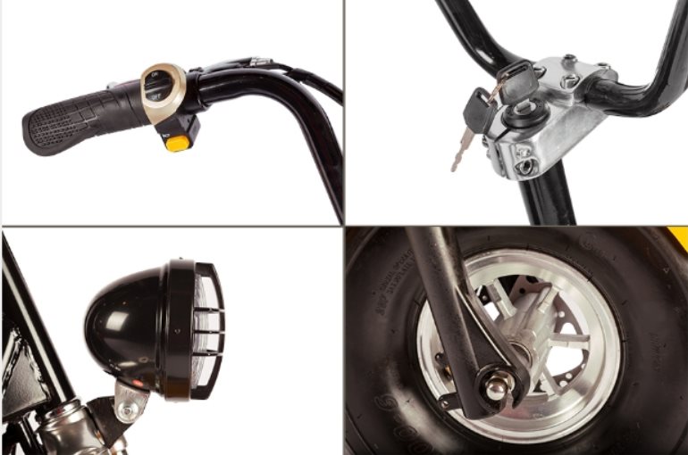

Купил сегодня City Coco 1000 Вт со съемным акком Li-on 60V 20Аh.
Вопрос, есть ли инструкция на русском к такому? А то я не могу фару выключить. Горит всё время!!!
Есть кнопка ближний / дальний свет, нажатие прочих кнопок никак не влияет на фару.
И еще странный момент - ключ проворачивается в три положения: выкл., вкл., третье положение (тоже вкл.). Зачем третье положение?

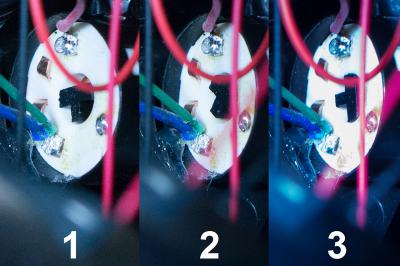

Нашел инструкцию к родственнику и там пишут:
"Для включения фары поверните ключ зажигания по часовой стрелки до второго щелчка." Пойду сейчас проверю..
Проверил. Фара горит и при первом щелчке. То есть сборщики вероятно неправильно спаяли замок. Как-то надо его исправить. Есть идеи?? Ездить с постоянно горящей фарой явно неправильно. Зря акк сажать буду и фару жалко.
Пойду попробую проверить опцию: "С помощью кнопки 4 "Запуск" вы можете включить скутер без использования ключа зажигания." Не срабатывает. А вот кнопки противоугонки работают.
Вскрыл корпус фары, осмотрел торец замка зажигания. Красный провод подведен к 0-му контакту, синий и зеленый - к третьему. Первый и второй контакты на торце замка голые, никаких проводов к ним не припаяно. Подозреваю, что один из двух проводов на третьем контакте должен быть на втором контакте и тем самым блокировать подачу тока на фару в положении ключа - 2. А вот первый контакт похоже никак не участвует в принципе, т.к. он соответствует положению ключа "выкл.", что видно на фотах ниже.
На фото 1 и 2 (увеличенное 1):    1 - е-байк выключен,   2 - первый поворот (фара горит, а не должна!),   3 - второй поворот (фара горит, да и по норме должна гореть):

Инструкция ясно говорит, что фара должна зажигаться вторым поворотом. Да и у продавца так было на предыдущих экземплярах.
Как я понимаю, есть три серебристых контакта, причем правый, это положение "выключено". Поворачивая ключ по часовой, я поворачиваю черную Т-штучку против часовой и она что-то замыкает, а может размыкает. Ничего не понятно! Можно попробовать отпаять все три провода по очереди и посмотреть на реакцию, и попробовать прикладывать их на пустой контакт. Но я боюсь так случайно спалить что-нибудь на контролере.

Можно и не прикладывать , есть такая штука , тестер называется
TimLev
Тестер - это отвертка с лампочкой? Я им не умею пользоваться..  :ah:
А вот мультиметром прозвонить думаю безопасно. Правда, что я им полезного узнаю? Узнаю, есть ли ток, нету ли тока. Вольтаж узнаю. А что это мне даст?
ripliko
 синий по идее должен быть на 3м месте
TimLev
На третьем месте - это на контакте справа?
ripliko
на свободном контакте, где лампочка гореть должна
TimLev
Вытащил замок зажигания наружу и перепробовал все варианты при неизменном положении красного.
1. Да, синий оказался на лампу, а зеленый на мотор.
2.  Контакт ближе всего к контакту с красным проводом - спарен с ним, то есть на нем всегда плюс.
3. В положениях ключа 2 и 3 плюс появляется и на обоих оставшихся контактах слева.
4. В положении 3 на контакте справа появляется ток.
Спаял так: синий - фара на контакт справа, зеленый - движок на контакт сверху, так же как было изначально. Оказалось, что в положении 2 работает движок и поворотники, а также дальний свет включается, но вот монитор выключен. В положении 3 загорается кольцевая в фаре и включается монитор. Получается, что монитор спарен с фарой, что явно косяк то ли разработчиков, то ли сборщиков - пайщиков. Похоже, придется мне со временем пилить дырку и делать дополнительную кнопку включения монитора. Хотя от него по факту толку ноль. Спидометр то всегда врет, а вольтметра там нет. Надо достать вольтметр на 70 В и приделать на фару поверх бесполезного монитора. Будет круто смотреться!

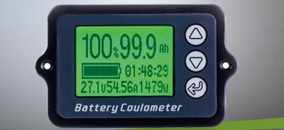

Вроде еще есть какие-то гаджеты, которые показывают расход электричества, типа домового электросчетчика, что позволяет точней определять запас на батарее.

он хочет ваттметер. Чтобы видеть сколько Ah израсходовано и сколько в батареи осталось.
типа вот такой приблуды
https://www.aliexpress.com/item/DC-120v-200A-LCD-Combo-Meter-Wireless-Voltage-current-KWh-Watt-Meter-12v-24v-48v-Battery/32706837900.html
Яков93
#1149
Цитата: progman от 12 Май 2018 в 09:24он хочет ваттметер. Чтобы видеть сколько Ah израсходовано и сколько в батареи осталось.
Чтобы видеть сколько Ач осталось лучше вот такой

Круть! Действительно, именно то что нужно! Хотя я бы и вольтметром обошелся плюс наклеенная табличка [U <=> %].
