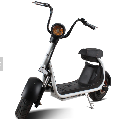

Всем привет.
А на такой кто-то катал или владеет?
По первому впечатлению он лучше ехать должен и поворачивать благодаря более узким колесам, хотя начинка не хуже. Мотор 1,2 киловата и вес меньше.

ripliko
Цитата: axe_ll от 13 Май 2018 в 09:11лучше ехать должен и поворачивать благодаря более узким колесам
Лучше чем что ? , У Вас  , одни догадки , а с китайской недовилкой , которая сложится на первой ямке навернуться да легко
TimLev
Да уж, полувилка!! Впервые такое вижу. Это они так на металле экономят?? Наверняка погнется.

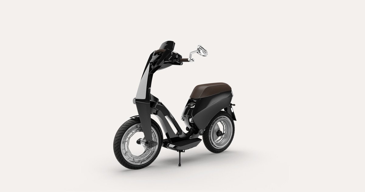

Яков93
Ничего Вы не понимаете в колбасных обрезках  :-)
Это последний писк моды.
Вон скутер от Чубайса на нанотехнологиях, там не только спереди полувилка, но и сзади

Eltreco Zero. Это не очень удачная разработка. Рулится консольная вилка - не очень. Подвеска слабая. Акк маленький.
ага, и колесо удобней менять )
Но прочность металла на скручивание должна быть космической
Спасибо, а то товарищ просил привезти ему, но на заводе минимальный заказ 10шт, а брать неведомое чудо в таком количестве сцыкотно )
