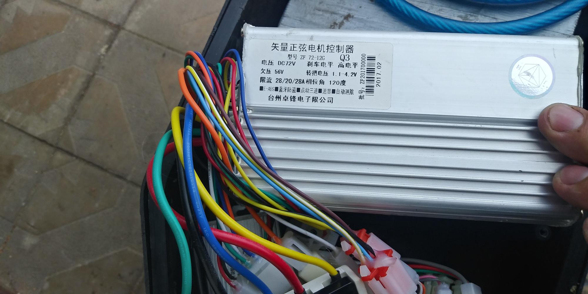

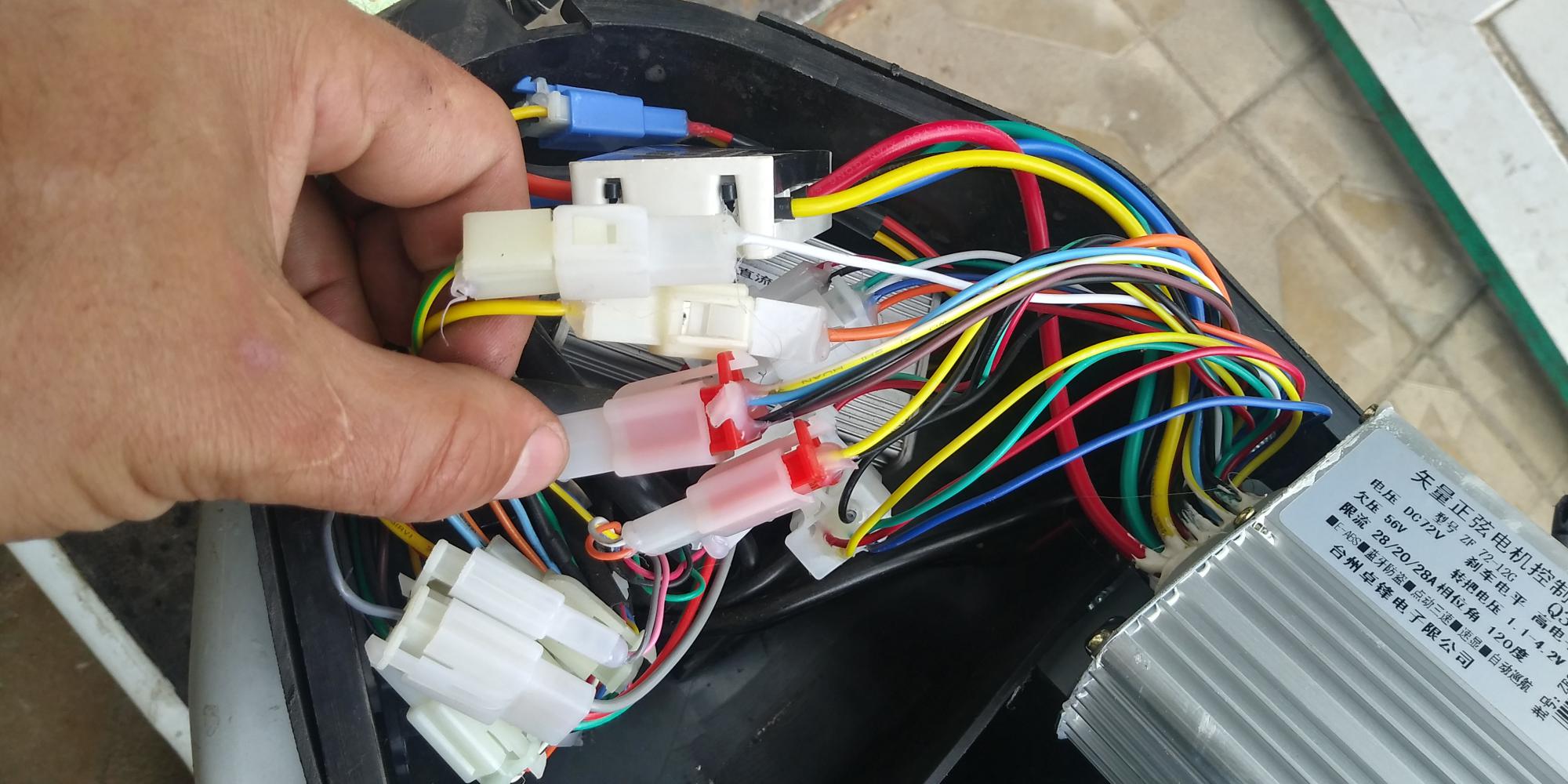

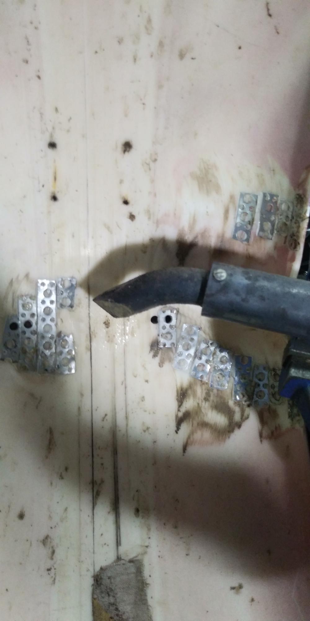

Сочинские друзья с щитками так и молчат. Восстановил старый. Большой паяльник и перфолента. Прошел по всем трещинам. Вроде крепко теперь.
Да еще момент интересный. Сегодня катился с горки, бодро так катился. Дал перед подъемом газу и этот ситигад вместо разгона затормозил двигателем. Повторные тесты показали, что эта падлюка старается сбросить скорость до 38км.ч. То биш ровно до той до которой разгоняется по дороге.
Вопрос что сделать чтоб убрать это?
ripliko
#5200
Цитата: stels от 18 Июль 2019 в 12:47Дал перед подъемом газу и этот ситигад вместо разгона затормозил двигателем
Всё правильно , при превышении значения оборотов мотор превращается в генератор и тормозит соответственно до заданных параметров , это всегда так. А менять контр . , он слабенький у Вашего конфига , но мощнее потянет за собой бмс (будет вырубать) , как то так и будет апгрейд ))).
Электросам
Не вижу,если есть два одиночных белых провода,это глушилка-ограничитель.Надо их разомкнуть.А контроллер не слабенький,72в 28а!2квт однако максималка
