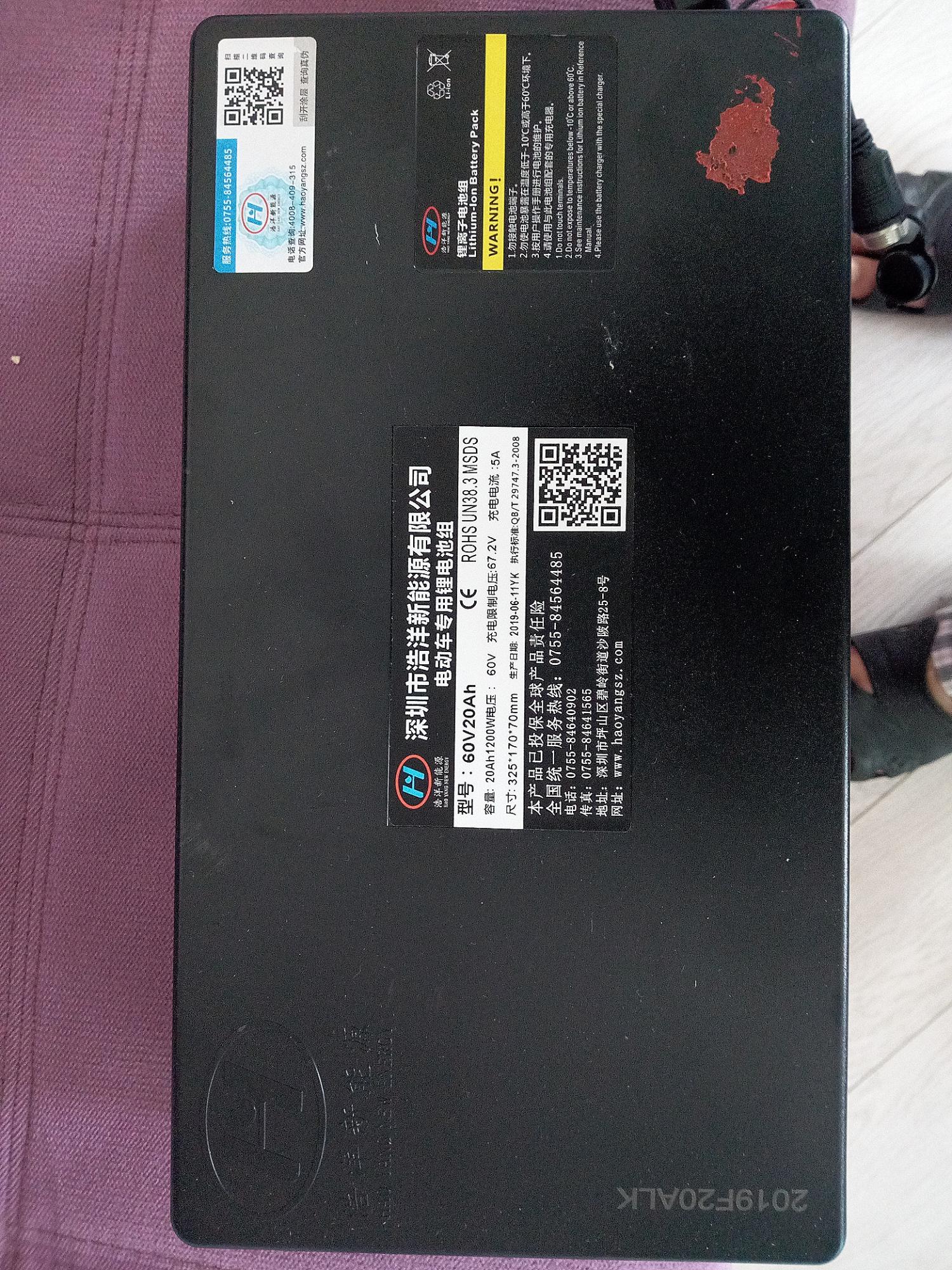

Приехали сегодня заказанные в WS запчасти, в т.ч. и батарея.
На ней есть какой-то дополнительно разъем.
Вопрос: что это за фишка и для чего? И можно ли подключать такую батарею вместе с батареей которая под сидушкой?
Подскажите пожалуйста кто знает!
