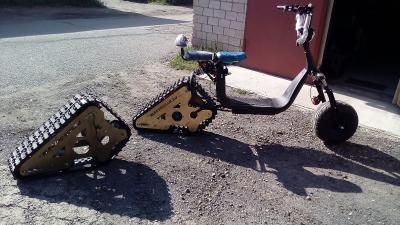

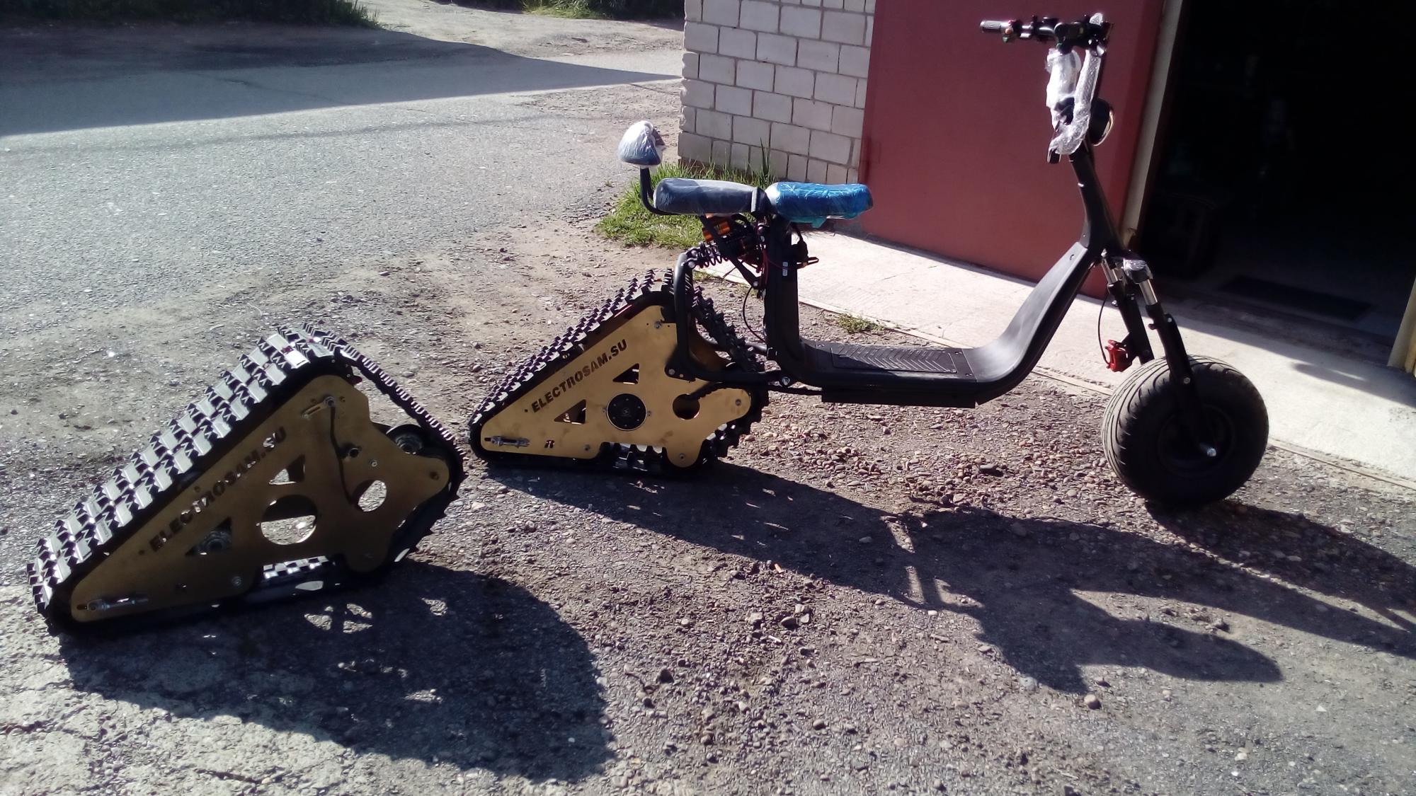

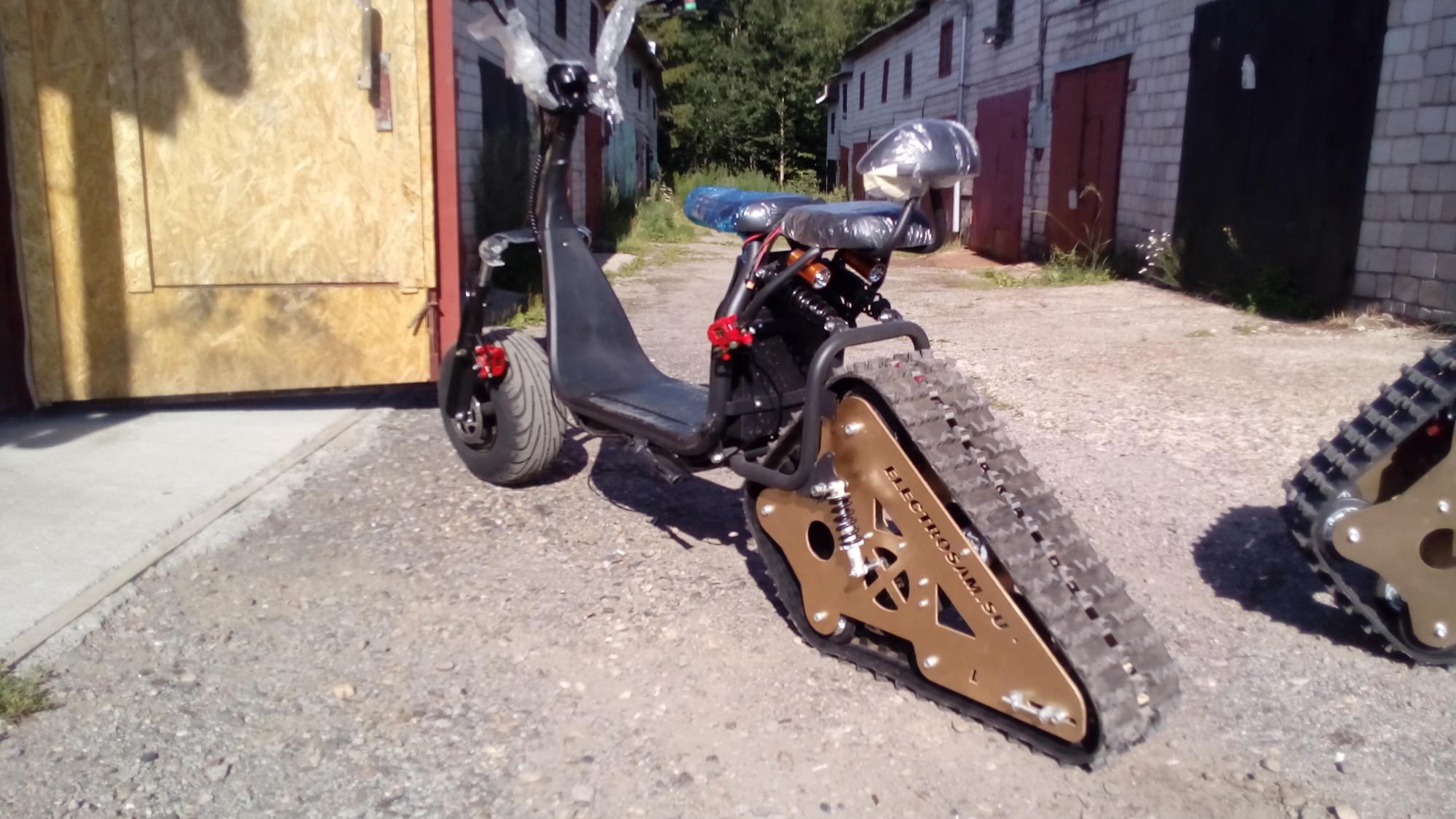

Это тоже ситик.Ездит просто огонь!В выходные,если погода позволит,снимем промо видео на природе.На зиму вперед лыжа.Это доработанный и обкатанный вариант.

С гусеницы будет на спину сильно закидывать...

Не вижу,если есть два одиночных белых провода,это глушилка-ограничитель.Надо их разомкнуть.А контроллер не слабенький,72в 28а!2квт однако максималка
Совсем не на всех контроллерах присутствуют "глушилки". Они вообще не часто встречаются..

Будет крыло.Обязательно.Про глушилку спросил на всякий случай.У меня на Электротауне 2квт есть
stels
Нету 2х белых. Батарея у меня 45а дает долговременно. Не родная.
200кг тянет уверенно.

У меня все штатное,мотор 2квт,контроллер 2квт,батарея 20ач(держит долговременно 40-45а!).Скорость по GPS 53кмч.Провода душилки есть у меня.Пока замкнуты были,ехал 35кмч.

Батарея,дело решаемое.С батареей ситика 20ач,хватает примерно на 30-50мин.Можно доп комплектовать литий полимер(лепешки)с током отдачи 3-5С долговременно и емкостью 30ач.Хватит на 1.5-2 часа.Успеешь замерзнуть.
Добавлено 19 Июл 2019 в 08:50
На трайк тоже в перспективе будет комплект.А вообще модуль универсальный,это самостоятельная конструкция.Делай.что душе угодно
Добавлено 19 Июль 2019 в 08:52
Это ведь не средство передвижения на работу зимой.Это скорее средство развлечения и покатушек выходного дня.Чтобы ситик зимой не стоял и не пылился

Да это понятно.Просто я строю другую технику.Москва,это несколько другие климатические и дорожные условия.У нас все другое

В условиях города на гусянке мягко говоря не айс...Только по снегу.

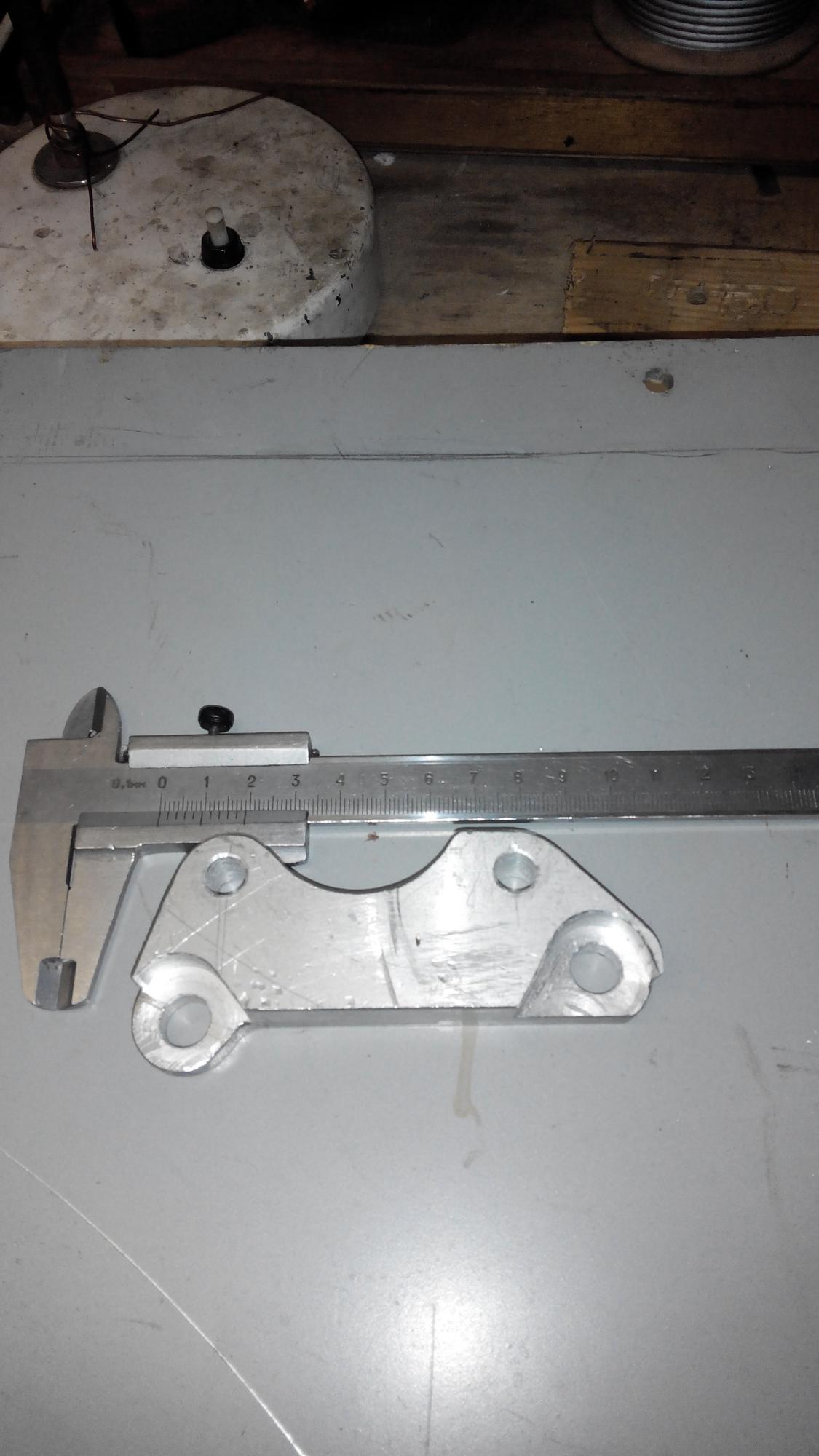

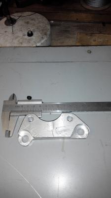

Вот такая проставка для смещения тормозного цилиндра.
При том, надо рассверлить проушины в перьях. У хонды ось колеса ф10мм. А у ситика ф12мм.

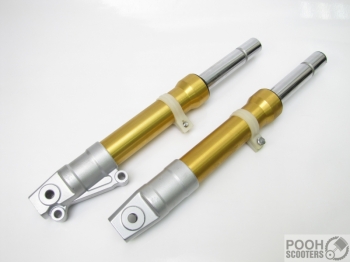

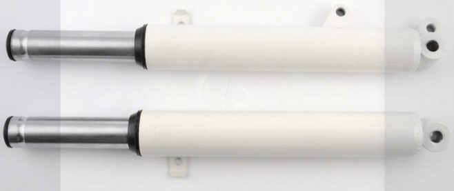

Тогда не очень понимаю  почему советуют поменять на перья от пружинно-масляных амортов ,
а не на такие:
В чем разница, если только перья меняются?

Ставил перья от амортизаторов на первой картинке только потому, что они 100% масляные. Те, которые на второй картинке, может быть тоже, но их в наличии не было, и проверить - масляные они или такие же как на Ситике пустышки, возможности не было.
