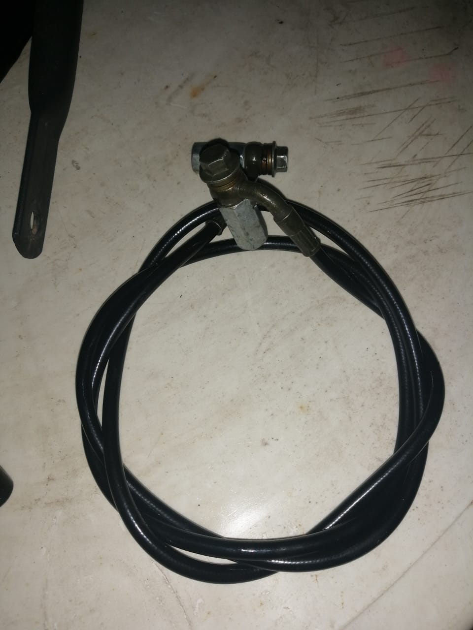

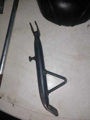

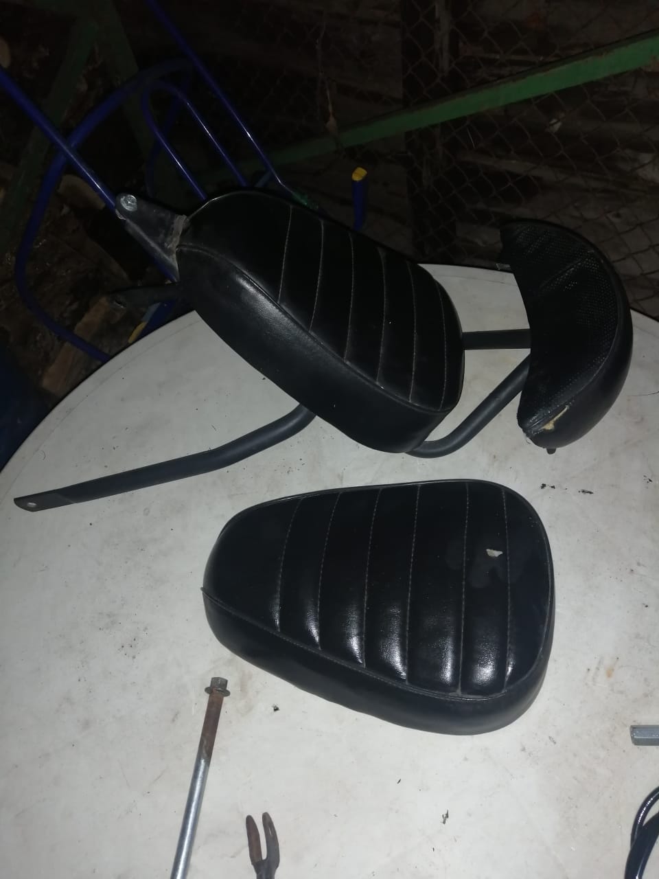

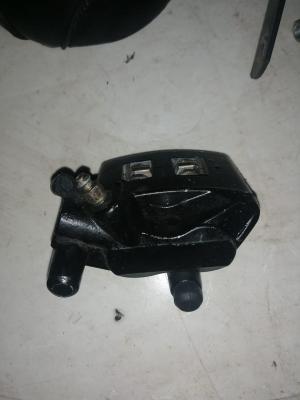

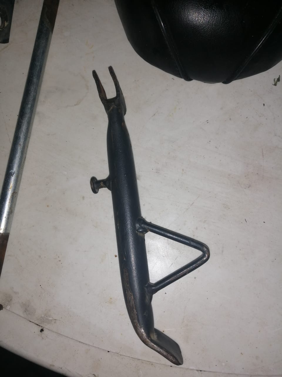

После апгрейда остались зч, может кому надо.
Суппорт передний с колодками, торм. шланг передний, вилка передняя, сидения основное и пассажирское, подножка.
Отдам или обменяю на что нибудь полезное.
Москва, ярославка.

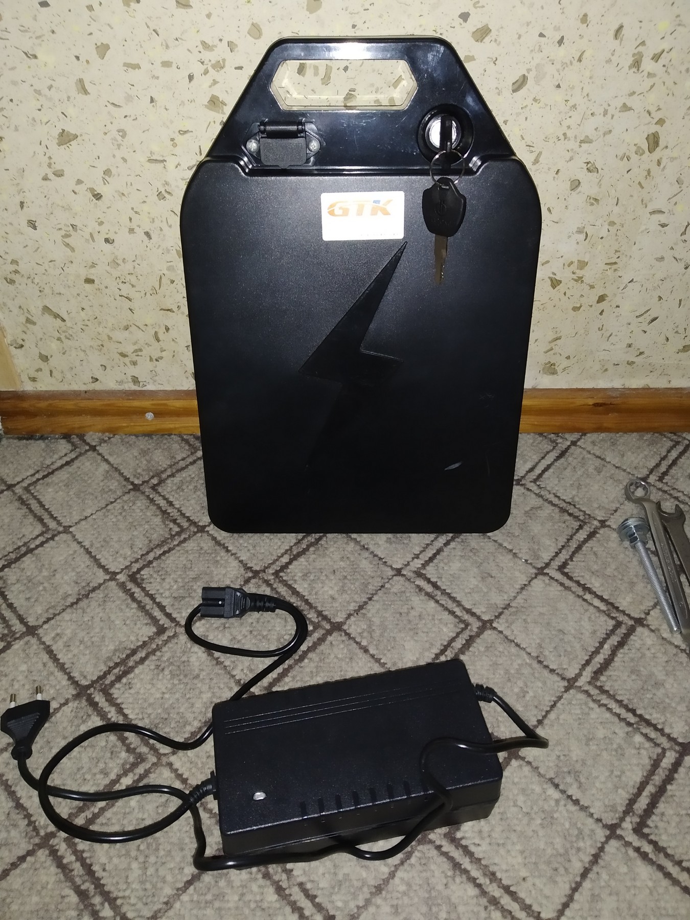

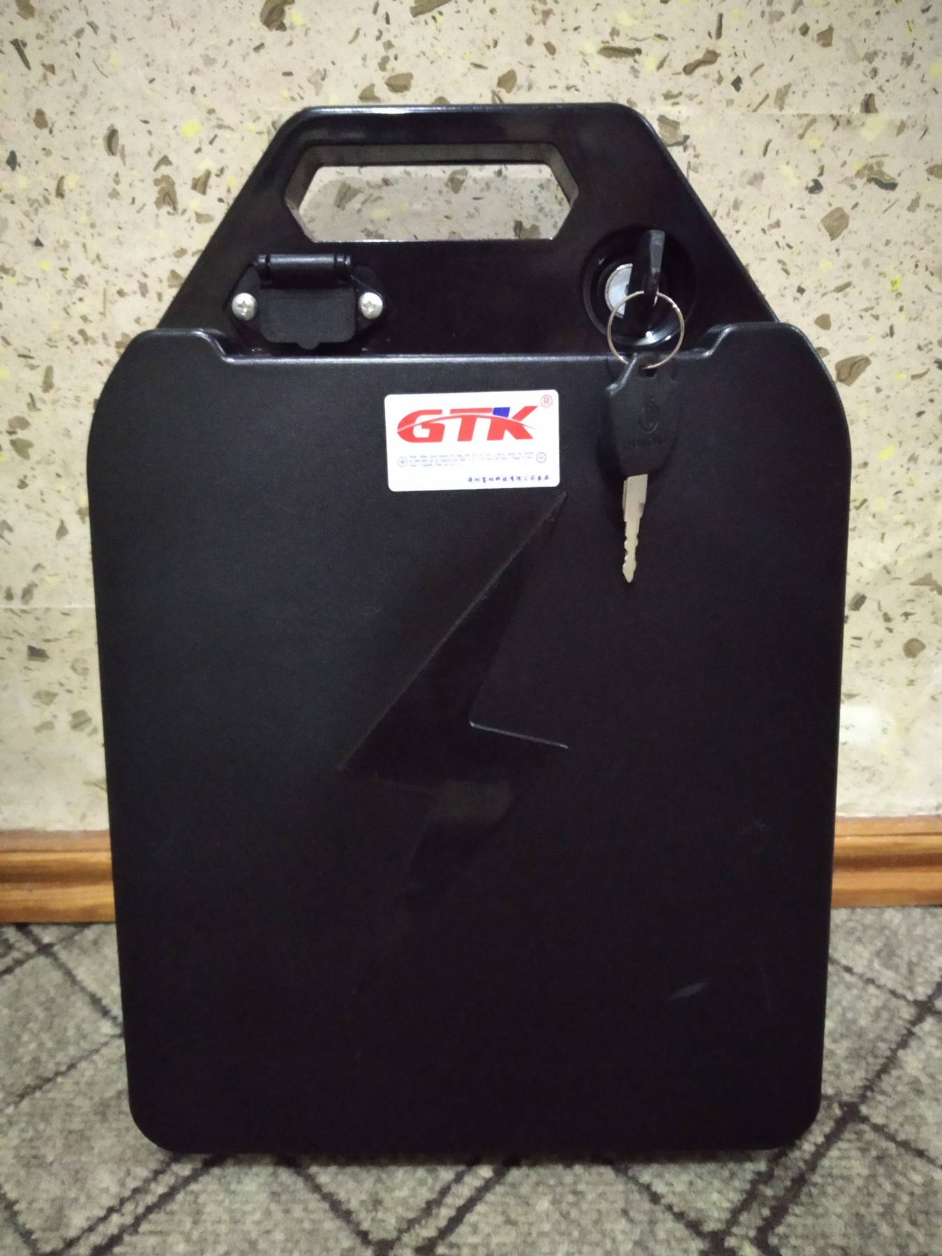

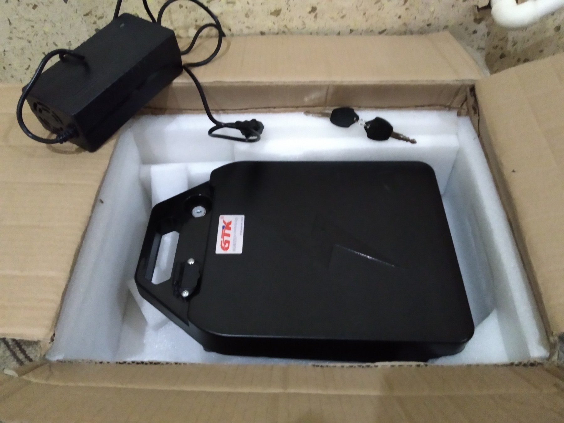

Китос с Али прислал батарею, заявленную как 25 ач. С зарядником на три ампера.
и подписал состав батареи:
Заряжалась очень долго. Весит 7.7 кг. Покататься пока времени не было.
Никто не пользовал такие? Насколько хороши?
